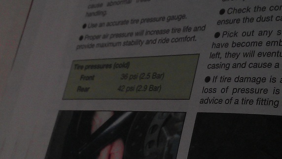

Doorzakken van je voorvork verneukt de stabiliteit van je motor juist ontzettend omdat de balhoofdhoek scherper wordt. Dat zou jij moeten weten Wally.
En je bandenspanning mag wel richting de 2.6 voor en 2.9 achter, dat heb ik ook met mijn CBR en ik kan me niet voorstellen dat dat in 10 jaar is toegenomen. Zoek anders het handboek op op internet, daar zal de bandendruk wel in MOETEN staan.

@vincent, max 2.0 , het is geen vrachtwagen.

Bericht Re: Kawasaki gpx 600 R
Dat is niet waar. In ieder geval niet bij mijn honda van 200 KG. Ik zal een foto nemen van het instructieplaatje waarop het staat als ik weer in de garage ben. En ik zal nu even kijken in het werkplaathandboek.
IMAG0334.jpg [ 48.48 KiB | 4894 keer bekeken ]
