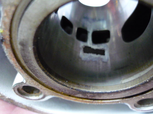

hahahaha , sorry maar je praat onzin.
als jou leuke gietijzeren cilinder goed vast loopt kun je het weg gooien , en bij een alu is het meestal iets honen en nieuwe zuiger er in en gaan.
heb al een stuk of 4 vast gelopen cilinders gezien en daar was de zuiger aan stront maar niks aan de hand met het wand , alleen bij een mito 125 was de wand iets beschadigt dus gewoon bullshit dat gietijzeren cilinder beter is en minder kwetsbaar... waarom hebben al die 125s en 250s een alu cilinder dan? zeker omdat het zo kwetsbaar is he.
het ligt volledig aan je eigen kunsten hoe betrouwbaar het is en of het "constanter rijd".... stel dat ding dan eens goed af.
en er is trouwens helemaal niks ''nieuwerwets '' aan alu cilinders want een rs uit de begin jaren 90 hebben ook al standaard alu cilinders.

Nicasil AM6 cilinder
download/file.php?id=42679
download/file.php?id=42678
Ik stuur hem even naar je op dan mag je hem voor me laten honen.
Lukt het je, dan stuur ik mijn Kreidler cilinders ook wel naar je toe.
Ik zal je gelijk even uitleggen waarom je niet kan honen zoals men normaal een gietijzeren cilinder hoont.
De nicasilwand is maar een paar honderdste mm dik en een kras zit altijd door de nicasilwand heen, 45 jaar ervaring.
Wat slijtage (stootrandje) kan je eruit honen, maar daar houdt het echt mee op.
Ik durf uit een gietijzeren cilinder rustig de zuiger eruit te meppen om daarna er een mm eruit te laten honen.
Overmaat zuiger erin en je rijdt weer als ooit te voren en dat zal je nooit lukken met een alu cilindertje en nicasilwand.
De nicasilwand moet eruit geloogd worden en daarna moet men weer een nieuwe nicasilwand aanbrengen.
Je denkt hij l*lt maar wat uit zijn nek, google is je vriend en het Kreidler / Zundapp forum staat er vol mee.
