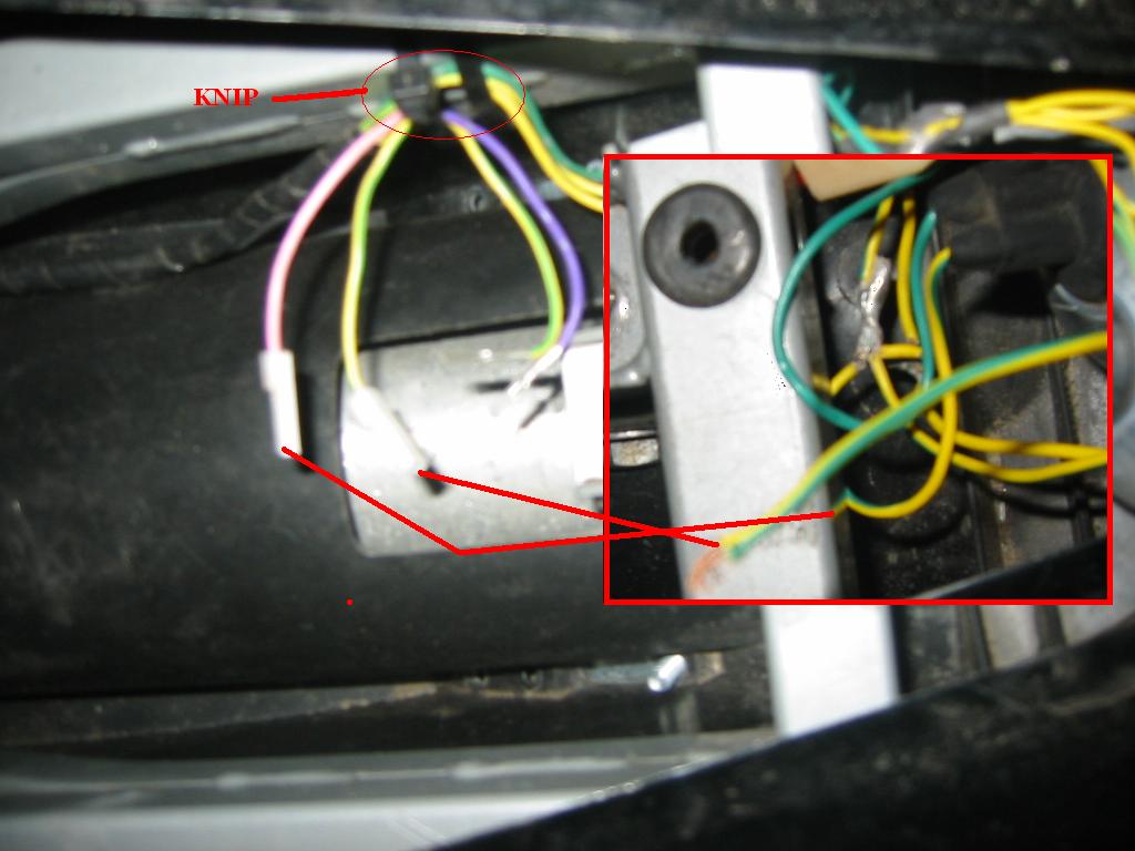

How-to over je knipperlicht in je achterlicht verwerken
EIGEN RISICO, bij mijn derbi gpr 2005 brandden ze soms door, ook gewoon het remlicht ! Dan moet je de lampjes weer vervangen)
Persoonlijk vind ik dit echt tof. Zo ziet het kontje er veel beter uit :)
Op de 1ste foto zie je, hoe het in elkaar zit.
Ik heb de 2 buitenste lampjes er al af gehaald.
Hier zie je het uiteinde van de achterlampjes.
Deze moet je gaan verbinden met de knipperlicht aansluiting op de 1ste foto!!
Nu moet je alleen even wat spulletjes kopen.
Zoals deze
( ik heb deze gekocht bij ' van den harderberg' ) Of ga even naar een elektrowinkel.
Dan moet je natuurlijk ook een aansluiting hebben voor het achterlicht.
Dit is makkelijk op te lossen
* zie aansluiting rechts onderaan*

Je doet precies hetzelfde met de andere kant.
[/img]
Ik weet dat het misschien lastig is, maar als je er mee bezig bent spreek het eigenlijk voor zichzelf !

ik snap et niet.. maak je nu een knipperlicht van 2 van de drie lampjes die in je achterlicht zitten(bovenin)
Ja, mn vorige gpr had dit ook
in je achterlicht unit zitten 3 micro lampjes
de 2 buitenste staan aan als je rijd, de middelste ook.
Dus je kan die 2 buitenste verbinden met je knipperlicht, ben je van die grote lompe dingen af ;)

maar dat blauwe blokje heb je er zelf tussen gedrukt..? Soort lasdop voor flexdraad??

ik vind het maar vrijk kut zo :X:
je achterlicht is minimaal klein, en die lampjes branden nog wel is door
ook valt dat knipperen echt amper op :X:
en hier is een how to voor nodig? whaha maar wel coowl idee :P
Ik deel mijn kennis :P
Het is niet verplicht om te doen.. als je er blij van word ;)
Die lampjes kunnen idd wel een keer doorbranden, maar zon lampje kost volgens mij niet veel, 12 voor 1 euro ofzo? Kheb iig zo'n doosje.
Het knipperen valt s' avonds wel goed op hoor, overdag ook wel ligt er maar net aan :P
