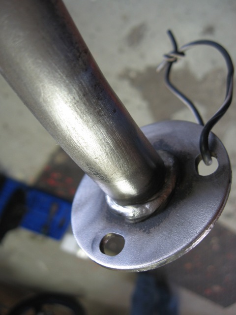

dan zorg je dat je een goeie plek hebt waar je je uitlaat ergens aan kan hangen met ijzerdraad. gewoon aan je flens ophangen.
het is namelijk fijn als hij in de lucht hangt. zo kun je hem alle kanten op draaien als je bezig gaat met de gasbrander.

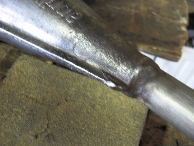

je pakt je handschoen (als je die hebt... is wel erg slim om die aan te trekken, want dat ding is na 30 seconden soms al roodgloeiend:D nie erg fijn duzz) je steltje gasbrander in op een mooie blauwe, ruisende vlam.niet al te hoog zetten,want dan word hij echt alleen maar roodgloeiend... :'(
je zet de vlam op een lasnaad, en houd hem ongeveer 30/40 seconden op dezelfde plek. als hij dan nog niet verkleurt heb je waarschijnlijk een te "koude" vlam. als hij begint te verkleuren moet je je brander langzaam verder op de lasnaad verplaatsen. hoe dikker je de naden wilt, hoe langer je hem op 1 plek moet houden.
STOP NIET MIDDEN IN EEN LASNAAD MET BRANDEN!!!
als je dit door omstandigheden toch moet, moet je het gebrande stuk weer opnieuw schuren met korrel 1000 ofzo. gewoon totdat de verkleuring weer weg is.

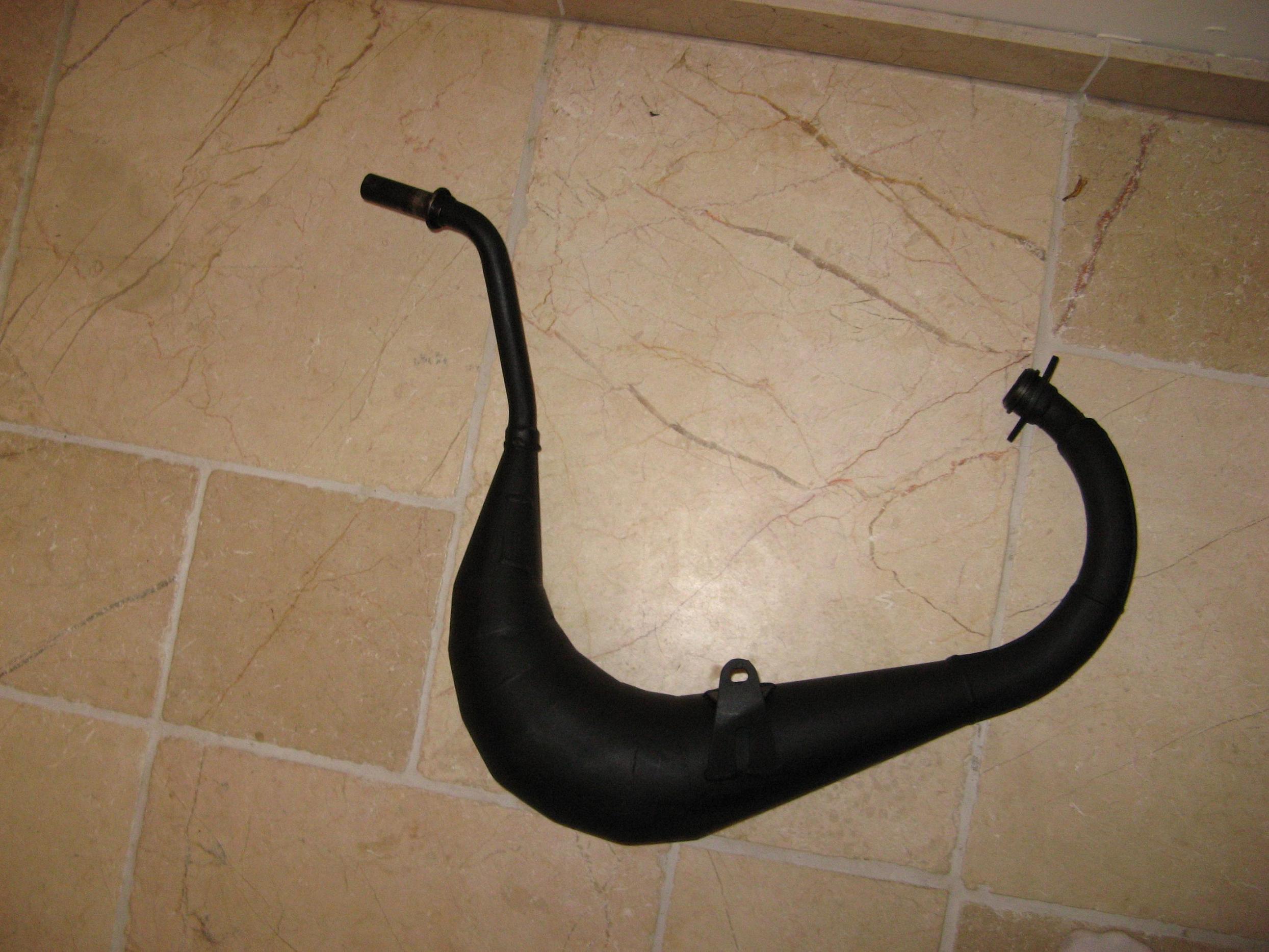

Bericht originele uitlaat opknappen

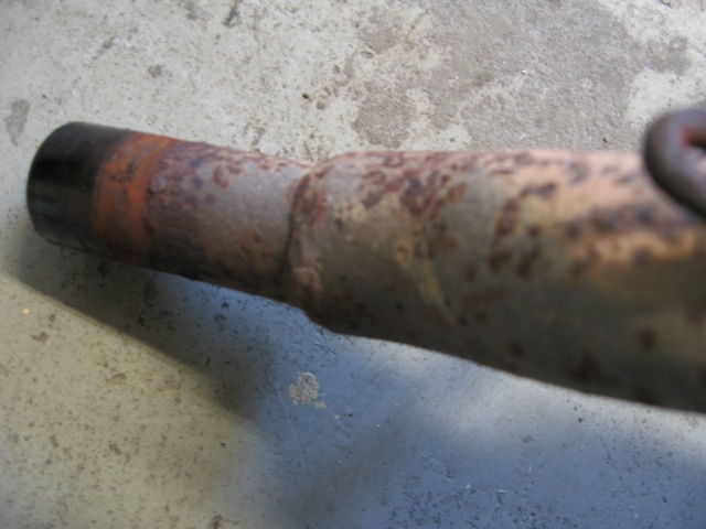

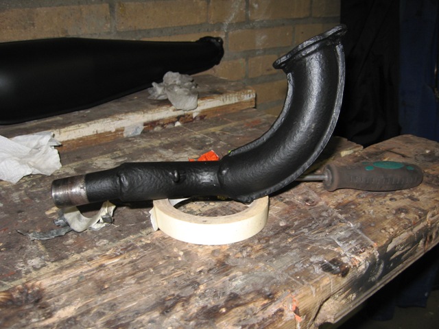

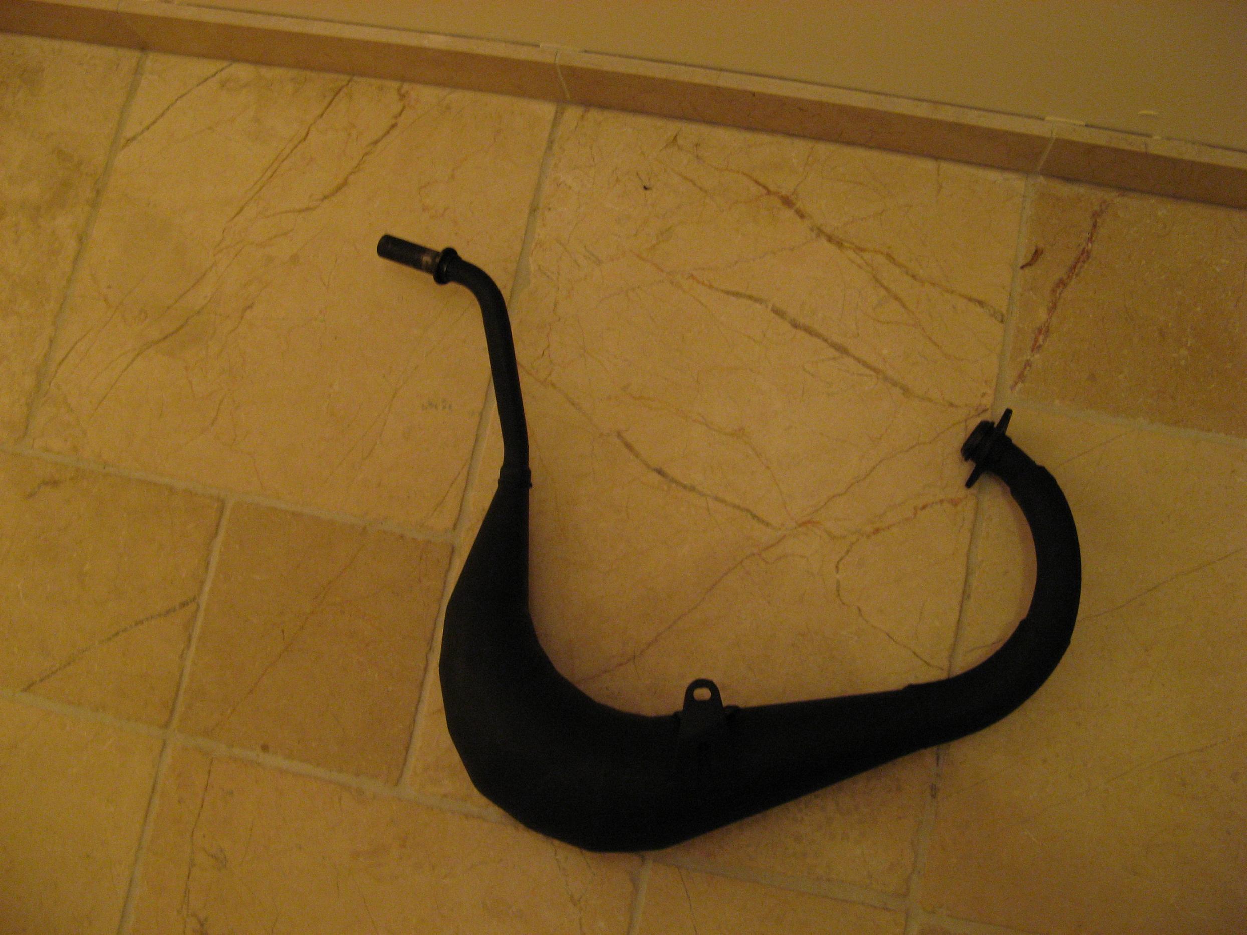

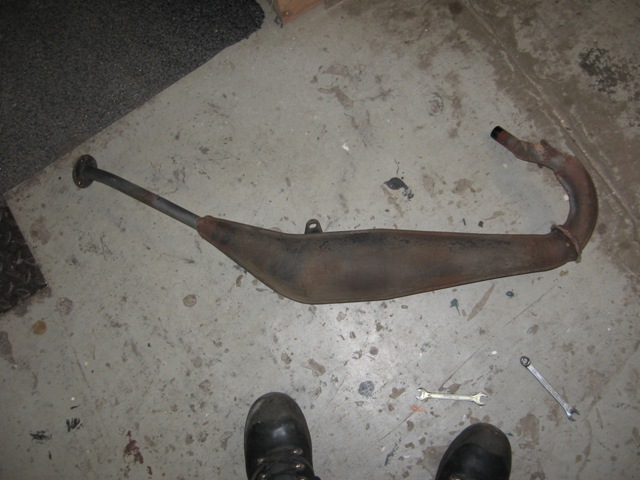

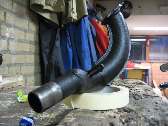

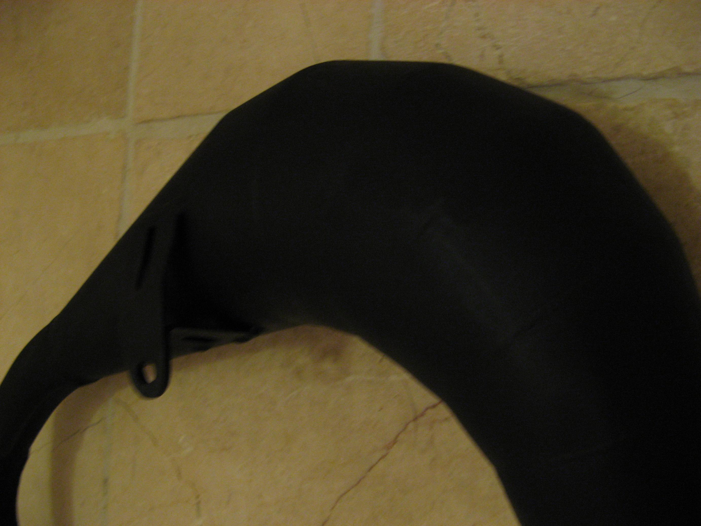

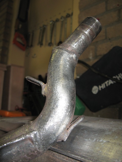

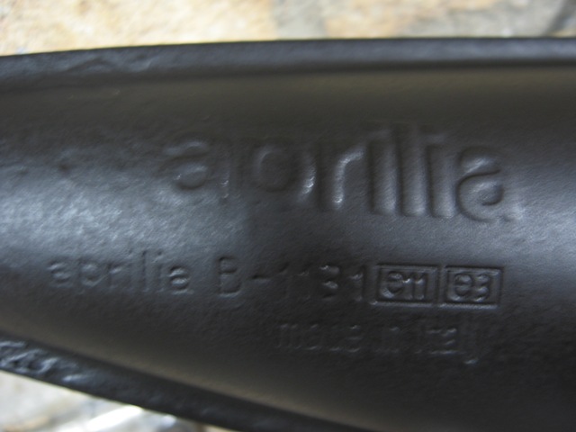

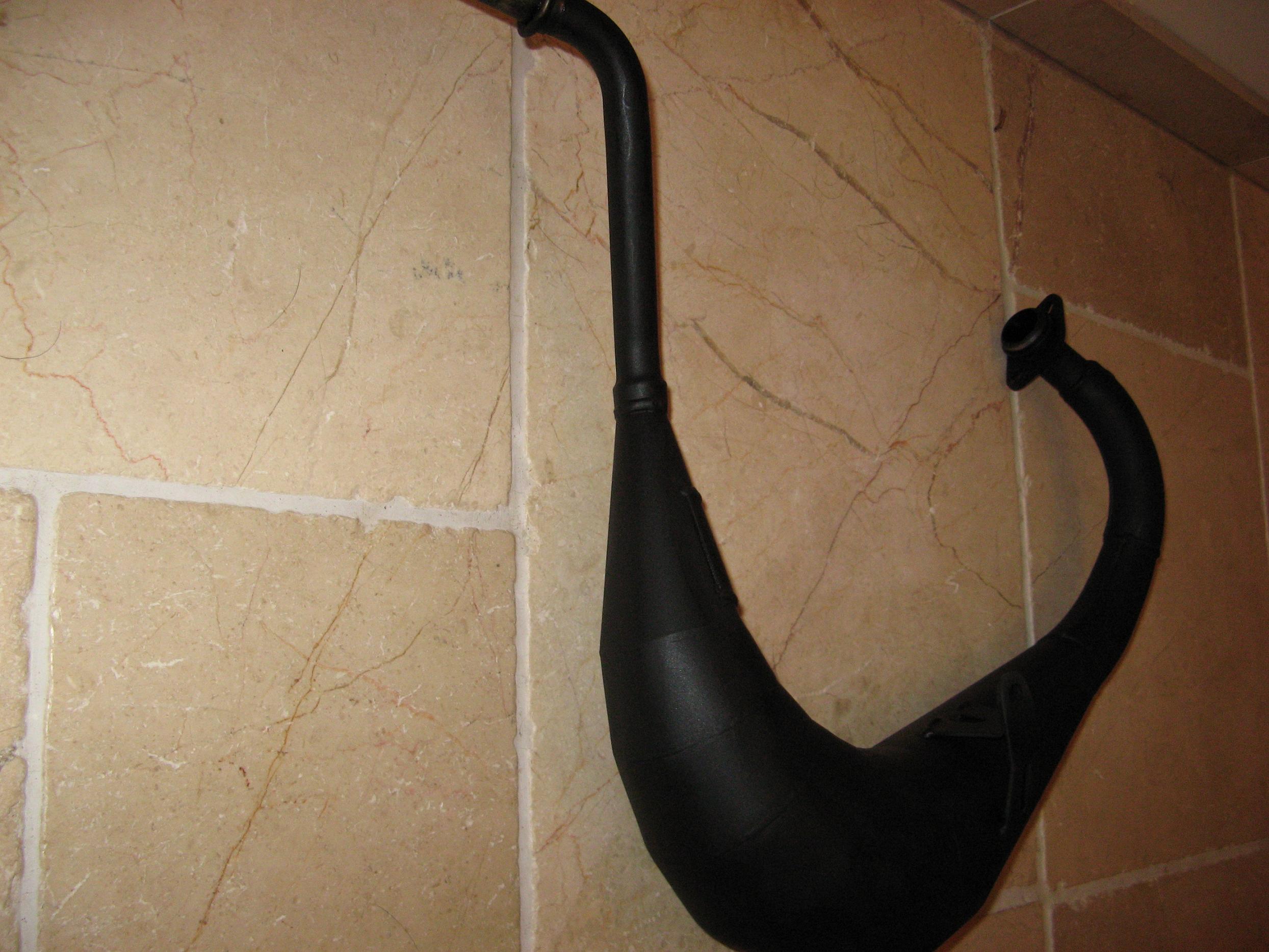

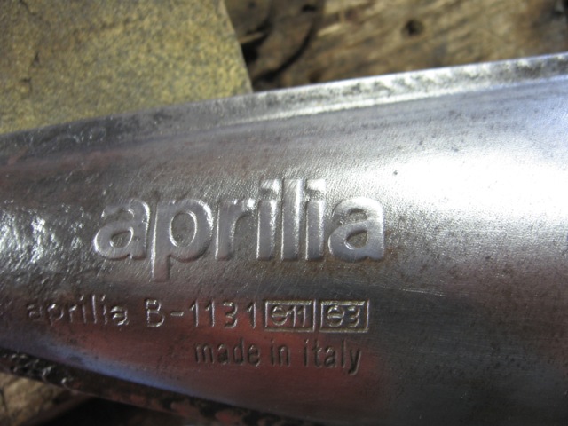

Ik heb mijn originele uitlaat ook opgeknapt.
Opmerkingen bij bestand: eerst
1.JPG [ 83.14 KiB | 15584 keer bekeken ]
2.JPG [ 70.48 KiB | 15583 keer bekeken ]
Opmerkingen bij bestand: kaal
3.JPG [ 85.9 KiB | 15576 keer bekeken ]
4.JPG [ 62.38 KiB | 15570 keer bekeken ]
5.JPG [ 87.44 KiB | 15558 keer bekeken ]
6.JPG [ 74.59 KiB | 15543 keer bekeken ]
Opmerkingen bij bestand: The good stuff
7.JPG [ 76.73 KiB | 15540 keer bekeken ]
Opmerkingen bij bestand: Mooi Man
8.JPG [ 121.85 KiB | 15530 keer bekeken ]
Opmerkingen bij bestand: Ik kon het niet laten
9.JPG [ 119.95 KiB | 15533 keer bekeken ]
Opmerkingen bij bestand: resultaat
10.JPG [ 55.78 KiB | 15519 keer bekeken ]
11.JPG [ 94.51 KiB | 15519 keer bekeken ]
12.JPG [ 99.62 KiB | 15514 keer bekeken ]
13.JPG [ 105.07 KiB | 15510 keer bekeken ]

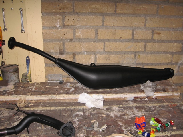

Berichten: 471
Woonplaats: Brabant de gekste
ik zouw gewon de komborstel pakke op een slijptol en dan m borstele tot er geen roest mir zit. alleen uit kijken op lasnaden dat je niet te veel er op borsteld. en dan gewon spuiten of kwasteren
GAANK IS ALLES!!
wo sep 05, 2007 8:22 pm
RS 666
Berichten: 6134
Woonplaats: Alphen a/d Rijn

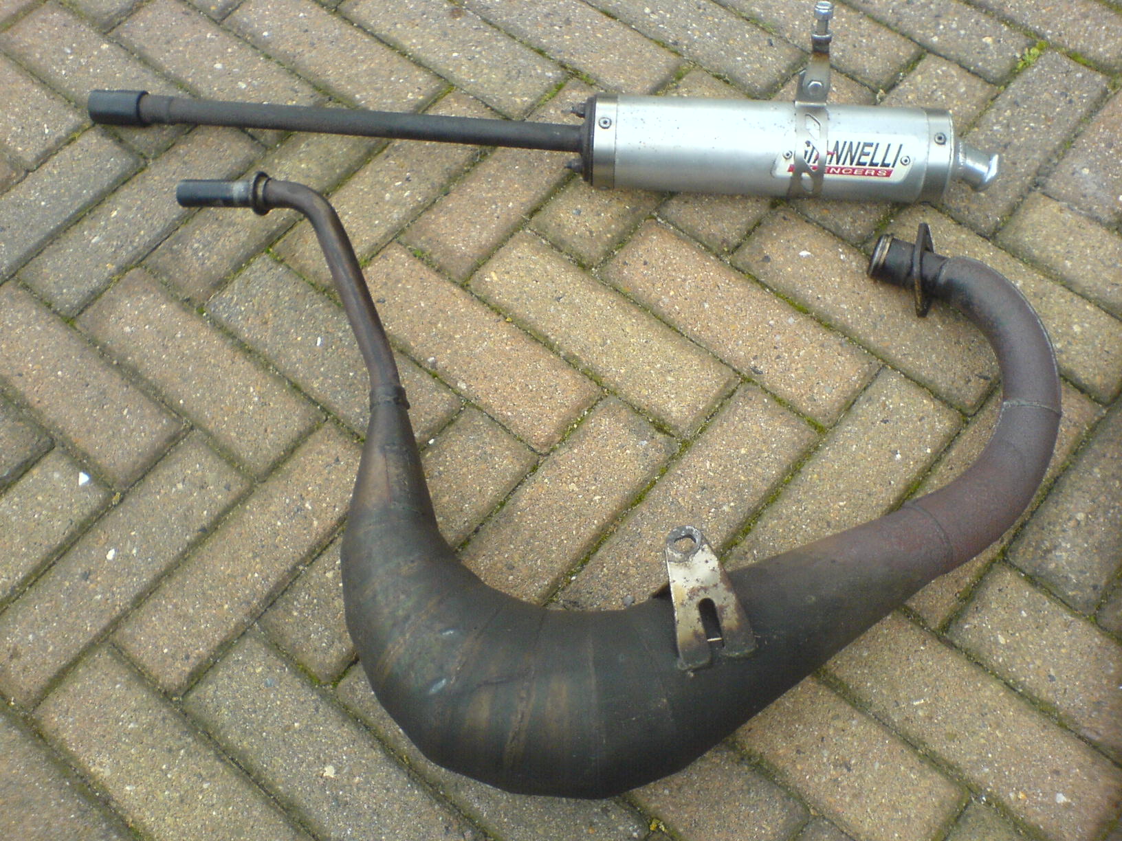

ik had een giannelli uitlaat gekocht die allemaal aangekoekt vuil had en hele lichte roest maar kreeg het er niet makkelijk af dus ik schuurmachine gepakt ging niet super makkelijk, daarna de andere schuurmachine gepakt die heeft een roterend schuurding zeg maar hij draaid rondjes laten we het daarop houden toen die erop gezet, ging geweldig het vuil kwam er in een vonkenregen vanaf :D:
toen in hittewerend zwart gespoten niet verhit maar 3 dagen laten drogen en na 1 maand met pekel tussen door is ie nog helemaal mooi :D
hieronder foto's
Opmerkingen bij bestand: na het schuren en spuiten
Kopie van IMG_3160.JPG [ 489.52 KiB | 14457 keer bekeken ]
Kopie van IMG_3157.JPG [ 474.36 KiB | 14452 keer bekeken ]
Kopie van IMG_3153.JPG [ 470.1 KiB | 14443 keer bekeken ]
Kopie van IMG_3152.JPG [ 456.92 KiB | 14431 keer bekeken ]
Opmerkingen bij bestand: zo gekocht voor 80 eutjes
DSC01516.JPG [ 378.41 KiB | 14424 keer bekeken ]
