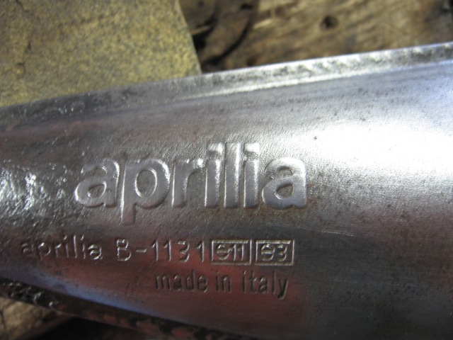

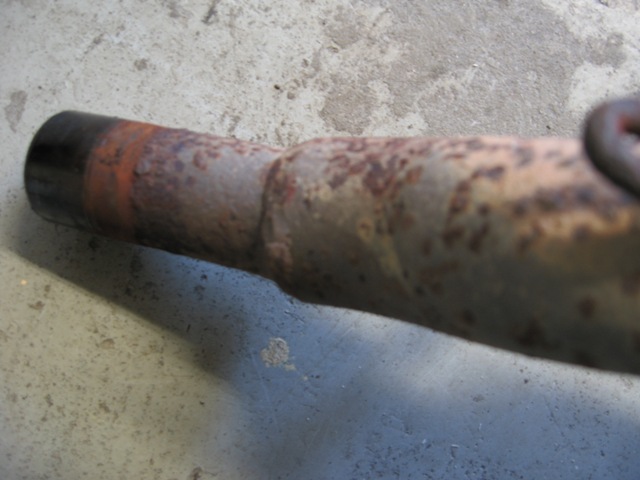

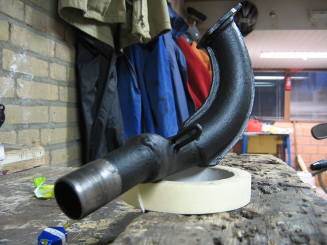

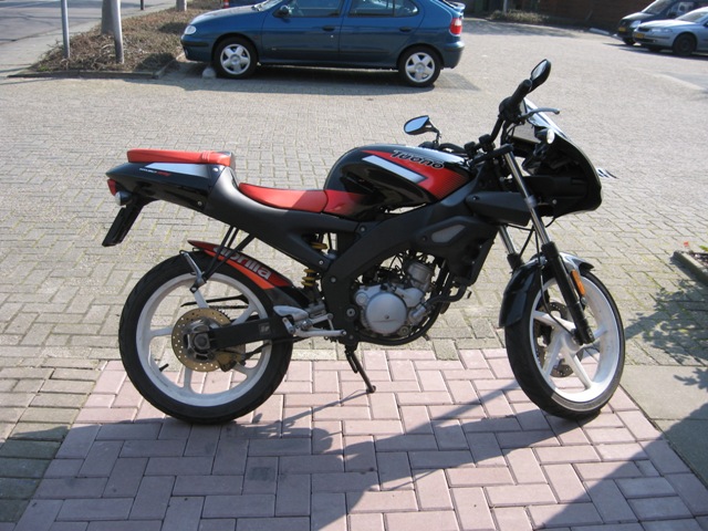

Bericht originele uitlaat opknappen

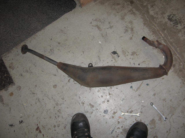

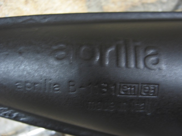

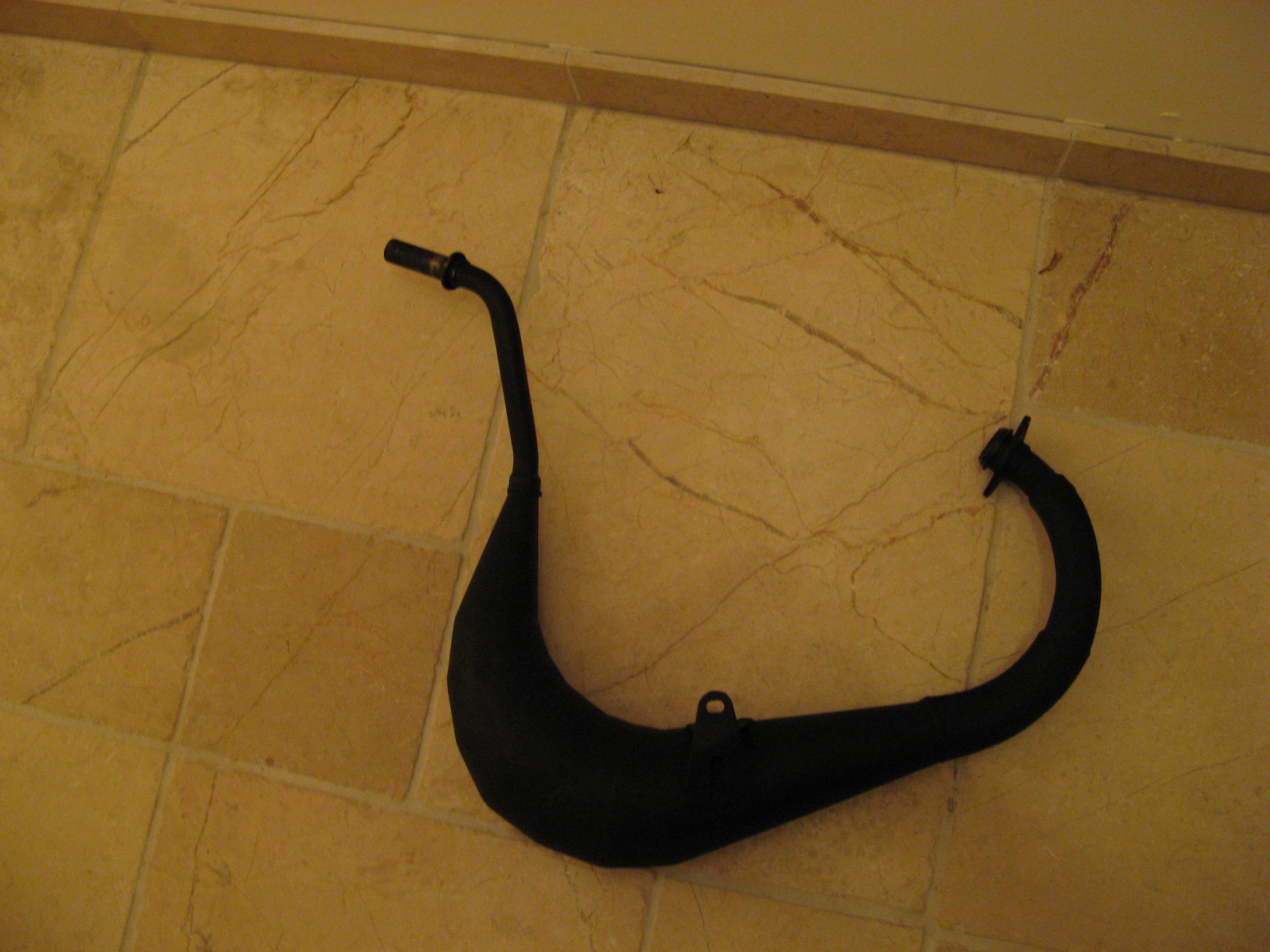

Ik heb mijn originele uitlaat ook opgeknapt.
Opmerkingen bij bestand: eerst
1.JPG [ 83.14 KiB | 15566 keer bekeken ]
2.JPG [ 70.48 KiB | 15565 keer bekeken ]

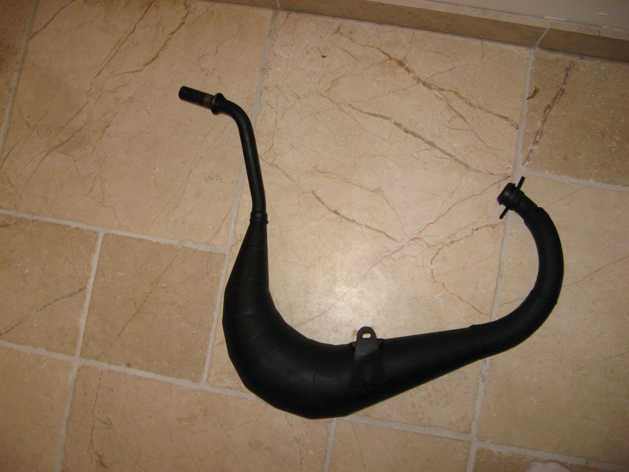

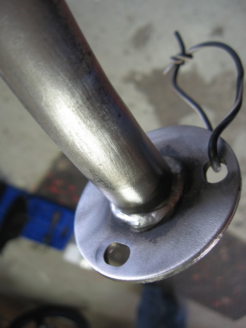

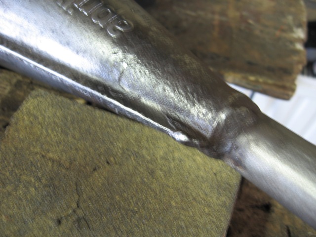

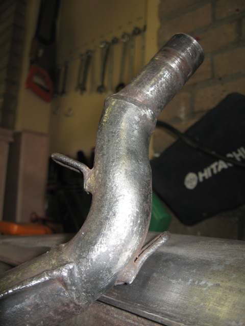

Opmerkingen bij bestand: kaal
3.JPG [ 85.9 KiB | 15558 keer bekeken ]
4.JPG [ 62.38 KiB | 15552 keer bekeken ]
5.JPG [ 87.44 KiB | 15540 keer bekeken ]
6.JPG [ 74.59 KiB | 15525 keer bekeken ]
Opmerkingen bij bestand: The good stuff
7.JPG [ 76.73 KiB | 15522 keer bekeken ]

Opmerkingen bij bestand: Ik kon het niet laten
9.JPG [ 119.95 KiB | 15515 keer bekeken ]

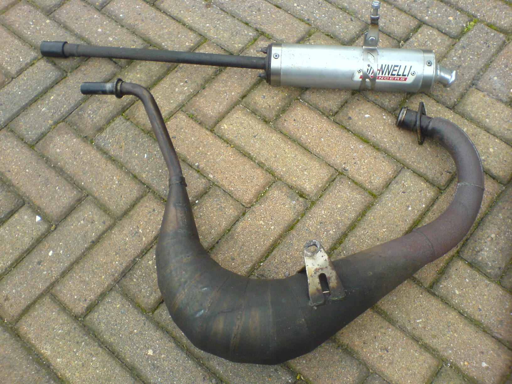

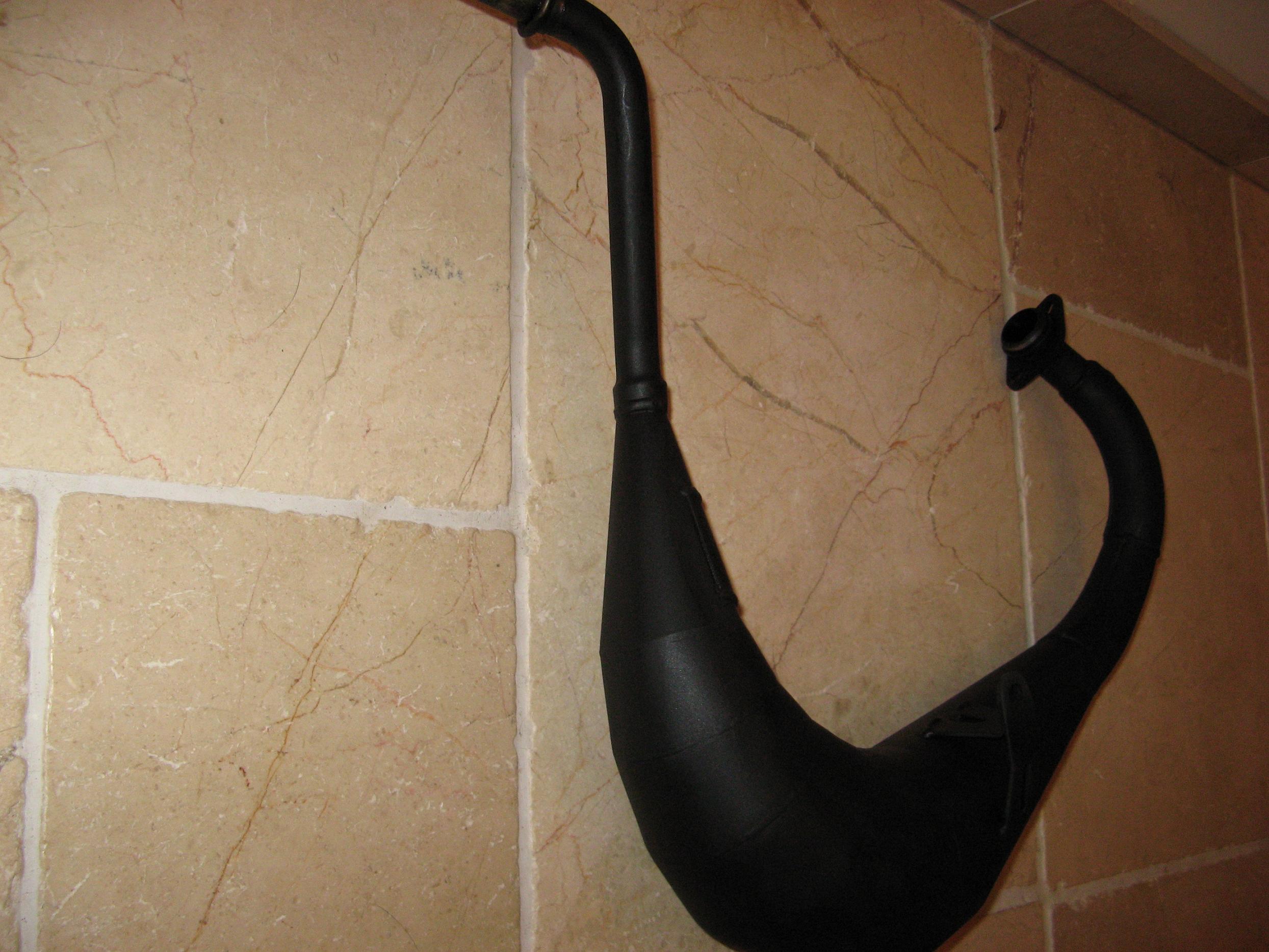

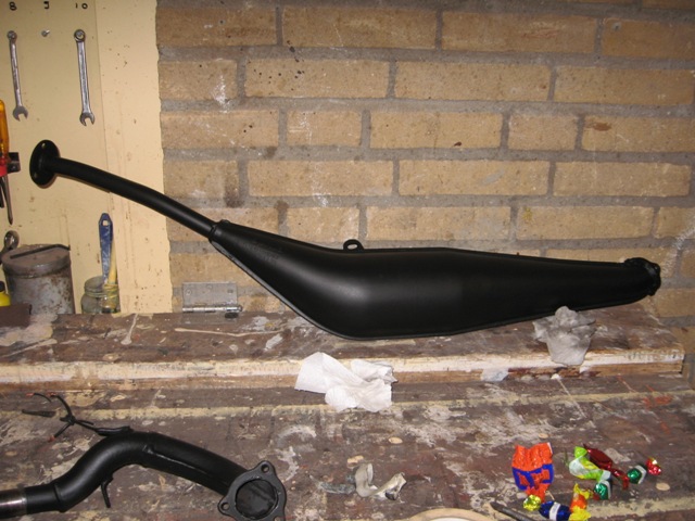

ik had een giannelli uitlaat gekocht die allemaal aangekoekt vuil had en hele lichte roest maar kreeg het er niet makkelijk af dus ik schuurmachine gepakt ging niet super makkelijk, daarna de andere schuurmachine gepakt die heeft een roterend schuurding zeg maar hij draaid rondjes laten we het daarop houden toen die erop gezet, ging geweldig het vuil kwam er in een vonkenregen vanaf :D:
toen in hittewerend zwart gespoten niet verhit maar 3 dagen laten drogen en na 1 maand met pekel tussen door is ie nog helemaal mooi :D
hieronder foto's
Opmerkingen bij bestand: na het schuren en spuiten

Opmerkingen bij bestand: zo gekocht voor 80 eutjes
DSC01516.JPG [ 378.41 KiB | 14406 keer bekeken ]

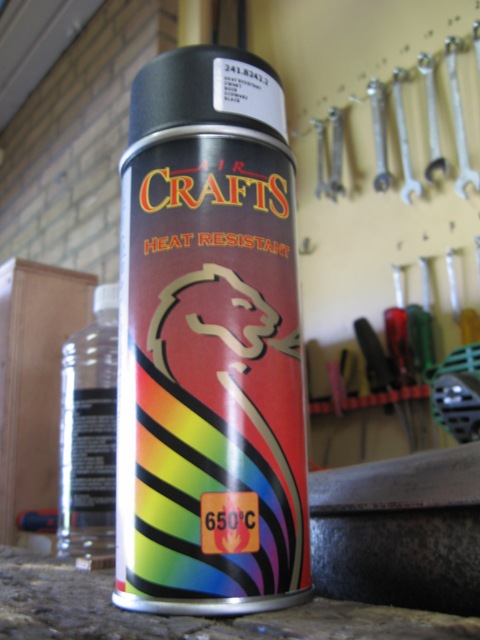

ik heb mijnes laatst ook eventjes een spuitbeurtje gegeven, eerst ff met de staalborstel, toen lekker opgeschuurd en spuiten maar :^^:
resultaat:
