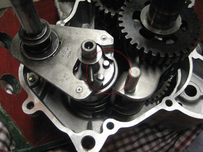

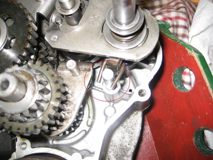

Ik heb nu alle schakelvorken en de schakelwals goed maar, hoe moet de schakelas? moeten die twee "ijzerdraadjes" ervan om dat palletje? heeft iemand een fotootje van een openblok met de schakelas er nog in?

Zo zit de schakelas toch goed om de wals en het stangetje?
schakelwals+cirkel.JPG [ 73.75 KiB | 2908 keer bekeken ]
schakelas+cirkel.JPG [ 81.3 KiB | 2908 keer bekeken ]
wo jun 11, 2008 9:29 am
Lucas
Berichten: 1467
Woonplaats: 's-Graveland
ja. Simpel te testen, zet je blok ff in elkaar zonder krukas, en kijk of die schakelt :^^:

Nog een tip: Als je het blok weer in elkaar tikt kijk dan voordat de carterhelften elkaar raken (1 a 2 cm) of je kogeltje onder de schakelwals nog goed zit. Scheel een hoop werk :^^:

Nog een tip, leg onder je rechtercarterhelt gewoon vooraan en achteraan een balkje van 5 cm en leg alles eerst in je rechtercarterhelft, dan valt je balletje er ook nooit uit :00:
