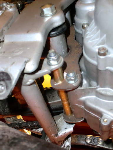

Voorste ophanging (Met bouten gemaakt uit draadstang, gewoon een moet op vast gelast en zelf gemaakte busjes op maat)

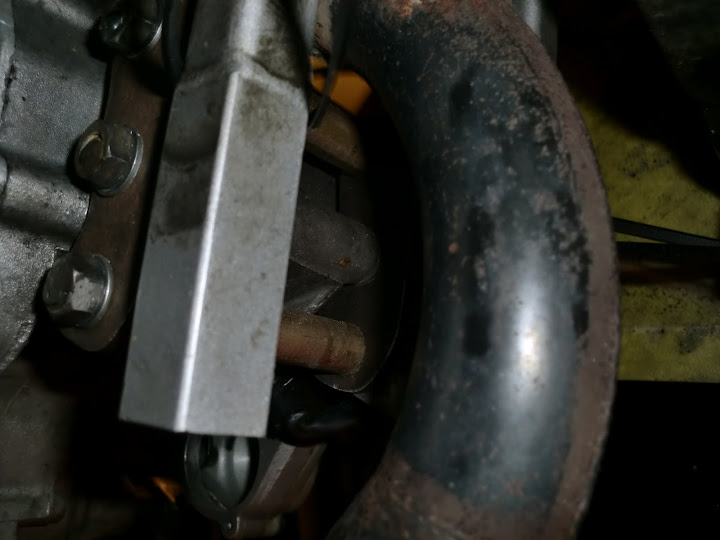

Achterste ophanging

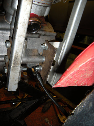

Borgwerk
Opvang bakje van overloop en versnellings bak ontluchting
Staafje geplooid en ophangingen aangelast :)
