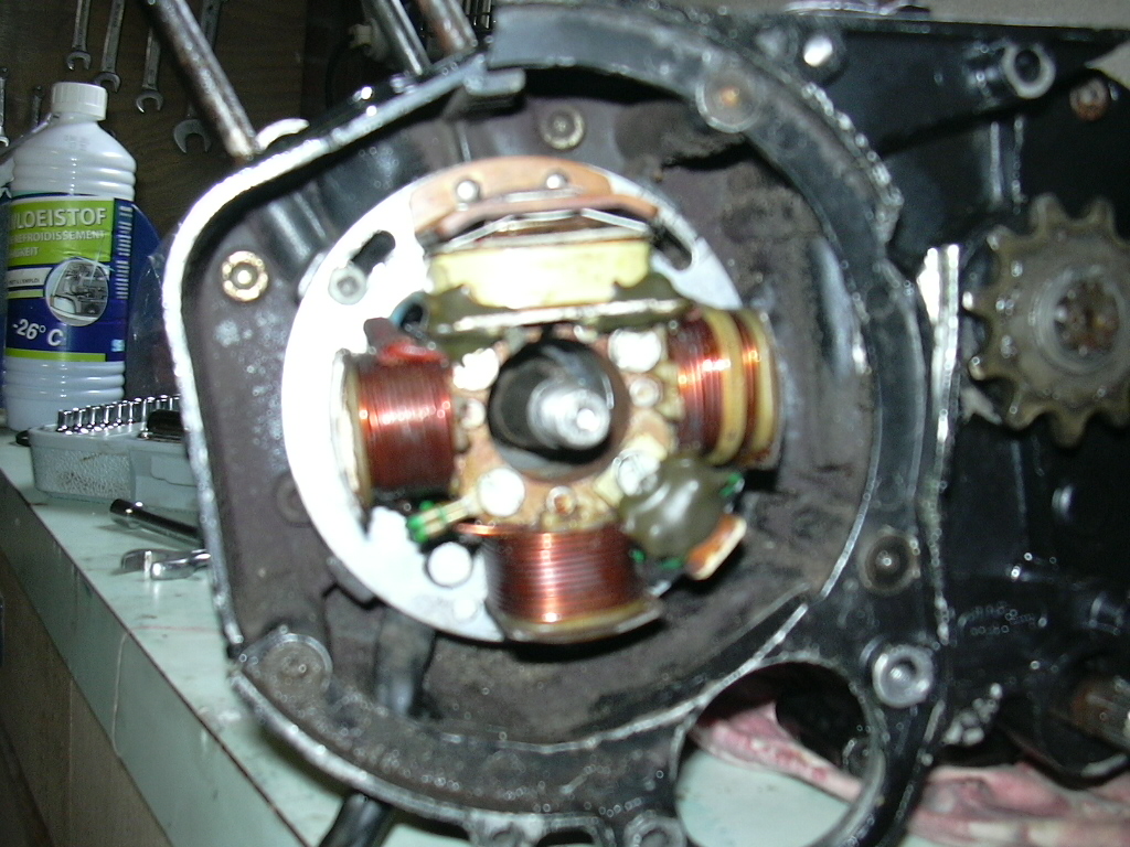

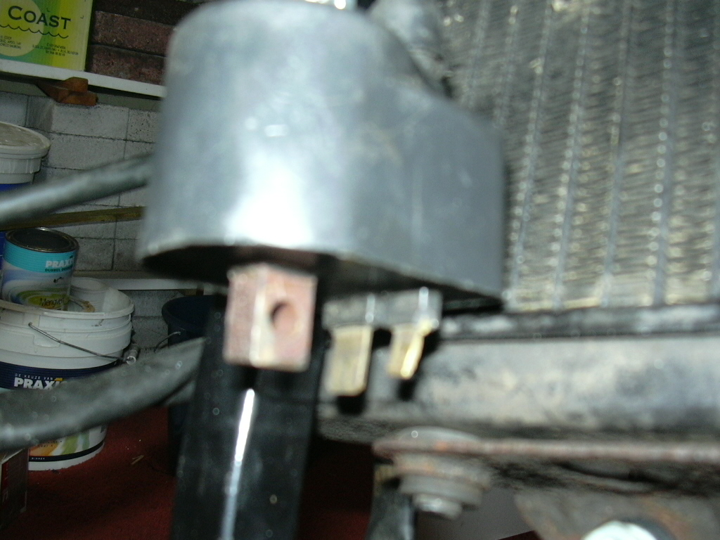

Mijn contactslot werkte dus niet goed , brommer ging niet uit als ik sleutel omdraaide , bleek dar rood/wit niet aangesloten is , maar toen zag ik dat ik een motoplat bobine heb ( foto ) , en volgens mij geen aprilia ontsteking.
Uit mijn ontsteking ( foto ) komen dus maar 3 draden , terwijl bij orgi volgens mij 4 moeten komen , dus nu mijn vraag hoe sluit ik dit nou goed aan ?

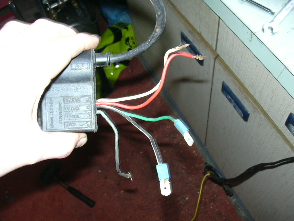

Ik heb nog wel een orgi cdi/bobine liggen ( zie foto ) , maar daar komen dus 5 draden uit.
Kan ik die ontsteking aansluiten op de orgi bobine ? , of kan ik met de motoplat bobine mijn contactslot laten werken ?

Ja, de huidige bobine kan je ook best laten werken met je contactslot.
Welke draden (kleuren) zitten er nu op je bobine en heb je er dan nog 1tje over voor het licht?

er komen 3 draden van mijn ontsteking af , zwart , blauw , geel , zwart en blauw gaan op de bobine ,
en de gele gaat naar een andere gele , geen idee of dit de lichtdraad is.

oke en waar zitten de zwarte en de blauwe op de spoelen?
De kabel die naar de spoel gaat met de dikste draad moeten we hebben. 1 zal er namelijk naar de signaalspoel gaan (klein spoeltje met dunne draad en waarschijnlijk die met die tape eromheen). De andere gaat naar de spoel die zorgt voor de spanning voor de cdi unit. Die spoel heeft wat dikker draad als het goed is. Nou die draad moet je dus hebben en bij je bobine samen knopen met de wit/rode die naar je contact gaat.
Staat het contact op de uit stand dan wordt de ontstekingsspoel kortgesloten en werkt de ontsteking niet. Klinkt lomp maar zo werkt het ongeveer op elke brommer en zo ook de originele ducactie ontsteking van aprilia.

oke , als je de ontsteking foto ziet , komt blauw aan de bovenste blokje , en de zwarte op die kleine ( 4 uur )
hoop dat je het snapt :^^:

oke die bovenste is je ontstekingsspoel en die kleine je signaalspoel
dus blauw moet je hebben
