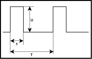

Dit moet een howto worden om een led achterlicht te maken. Eerst een normaal topic om het ontwerp zoals design, hardware en software te bespreken.
Het idee is om een led achterlicht te maken met remlicht en normaal achterlicht in 1. De bedoeling is om allee leds tegelijk aan te sturen en zwak te laten branden als normaal achterlicht en feller bij het remmen.
Zelf heb ik al een print gesoldeerd met leds erop voor mijn af1 en ik heb gegrepen dat er meerdere mensen zijn die zoiets willen maken. Dus vandaar dit topic.
Nu is het zo dat een led pas vanaf een bepaalde (doorslag) spanning begint te branden en dan al redelijk fel licht geeft. Het dimmen van een led met behulp van een weerstand is dan ook niet goed mogelijk. De enige mogelijkheid is om de leds op een hoge (voor het oog niet zichtbare) frequentie te laten knipperen. Die kan je doen door middel van een PWM signaal. PWM staat voor puls width modulation en in het nederlands betekend dit puls breedte modulatie. Dit is niks anders dan een signaal waarbij de spanning in en uit geschakeld wordt. In het bijgevoegde plaatje staat zo'n PWM signaal. T is een vaste tijd bijv. bij 1khz 1/1000 = 0,001 sec. Door de t te varieren kan je de led fel en minder fel laten branden.
Een PWM signaal is eenvoudig te maken met een ne555 ic of een microcontroller. Welke oplossing het beste/goedkoopste/makkelijkste is moeten wij maar eens bekijken denk ik.
Ikzelf heb aardig wat ervaring met elektronica en microcontrollers dus de uitvoering moet geen enkel probleem zijn.
Wel zou ik graag willen weten wie wel interesse hebben om zo'n achterlicht zelf te gaan maken?
PWM.gif [ 3.11 KiB | 3751 keer bekeken ]

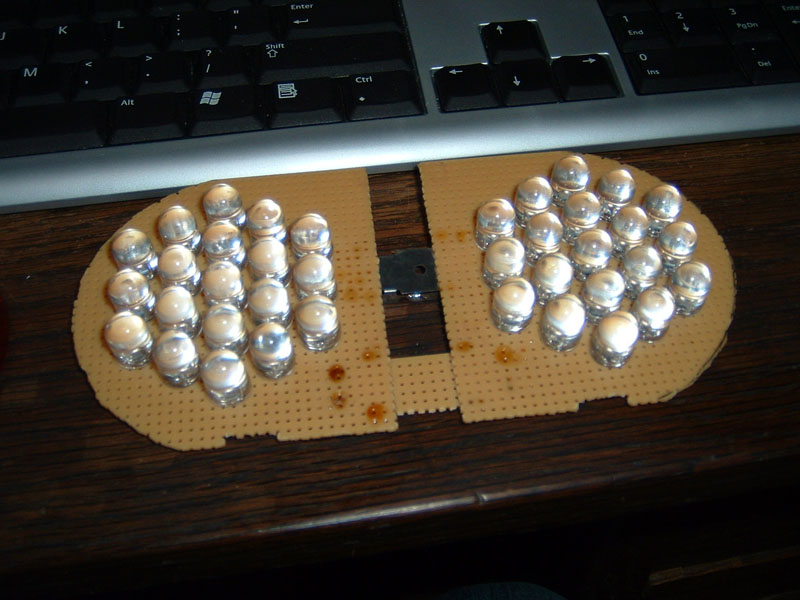

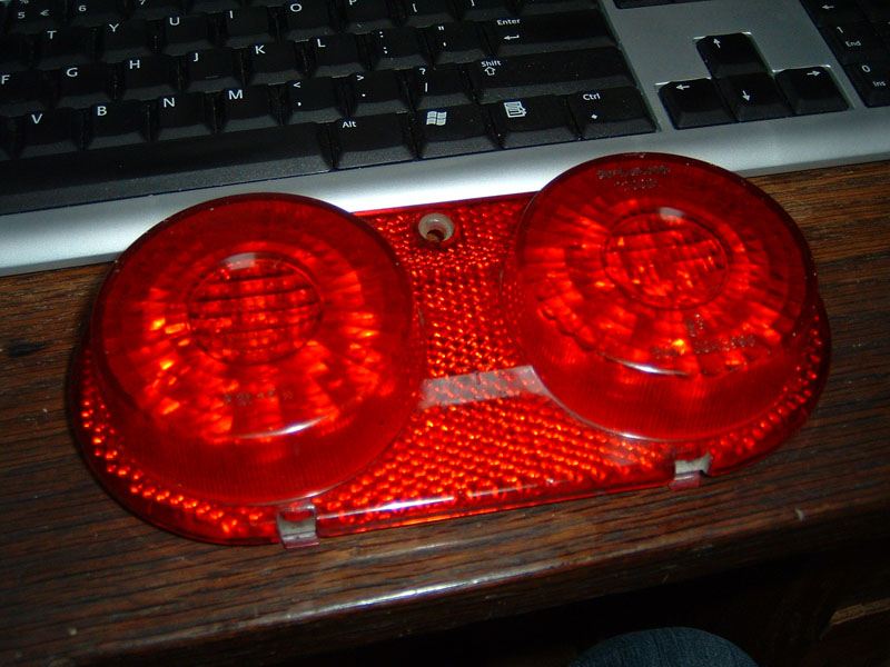

Ja alles kan alleen dan heb je wel aardig wat leds nodig.
Hieronder nog een paar foto's van mijn led achterlicht die ik al eens in elkaar gesoldeerd heb. Ik heb geloof ik 3 of 4 leds in serie staan.
dscf0041_824.jpg [ 134.2 KiB | 3707 keer bekeken ]
dscf0044_824.jpg [ 112.76 KiB | 3707 keer bekeken ]
dscf0040_409.jpg [ 171.36 KiB | 3706 keer bekeken ]
zo maart 05, 2006 8:26 pm
[YRT]
Berichten: 2242
Woonplaats: ZH
hoeveel MCD geeft zo een 10mm ledje wel niet ? :0o: denk dat je dan aardig mensen mee verblind als je op de rem gaat :||: ;)

Zijn dat geen 5mm leds?
zo maart 05, 2006 8:43 pm
[YRT]
Berichten: 2242
Woonplaats: ZH
nee dat zijn duidelijk 10mm leds :D
zo maart 05, 2006 8:48 pm
RS driver
Berichten: 176
Woonplaats: Putten
weet k nie, k vraag alleen of et mogelijk is :P
zo maart 05, 2006 8:49 pm
cebess
Berichten: 3209
Afbeeldingen: 33
Woonplaats: Uden
ja 10mm leds. En de mcd waarde weet ik niet precies meer maargoed dan ze dimmen als het moet he.
