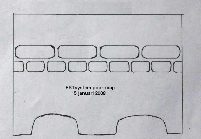

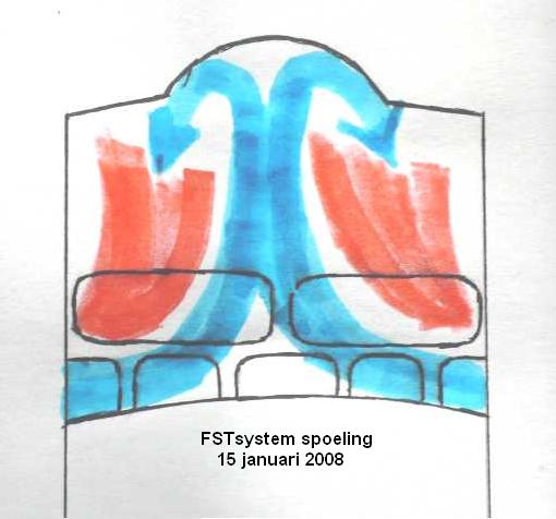

Symmetric scavenge of wel Symetrische spoeling
Het woord zegt al genoeg, de hele spoeling van zowel het verse als het verbrande gassen gaan symetrisch ofwel centraal door de cilinder. Na de verbranding gaan eerst de 4 rondom geheel symetrisch gelegen uitlaatpoorten gelijktijdig open zodat de verbrande gassen de cilinder naar alle kanten kunnen verlaten. Daarna openen gelijktijdig de eveneens geheel symetrisch gelegen spoelpoorten en kunnen de verse gassen naar binnen. Deze worden vlak over de zuiger recht naar het centrum van de cilinder gestuurd. Om vervolgens via het centrum van de cilinder richting verbrandingskamer bewegen. De resterende verbrande gassen worden op dat moment naar de buitenrand gedrukt. Vervolgens maakt het gas in de verbrandingskamer een omkeerbeweging achter het verbrande gas aan richting de 4 uitlaatpoorten
Dus 2 lagen volkomen symetrisch gelegen poorten boven elkaar, de ondersten zijn spoelpoorten, en erboven de uitlaatpoorten.
Hierdoor ontstaat aanzienlijk meer in- en uitlaat time area (tijd oppervlak) capaciteit.
De uitlaatpoorten kunnen nu echter niet doorlopen tot het onderste dode punt maar dat is helemaal niet belangrijk. Voordat de zuiger zover is zijn door de grote uitlaatcapaciteit alle verbrande gassen reeds in de 4 uitlaatpijpen verdwenen.
Voordelen van de symetrische spoeling
De grote winst met dit systeem is dat het gehele proces in een kortere tijd verloopt, de gassen kunnen zowel sneller de cilinder in als na verbranding eruit, waardoor het toerental aanzienlijk hoger kan zijn dan in het huidige concept.
Naast de grotere poort capaciteit is er door deze symetrisch spoeling nog een belangrijk voordeel en dat is het thermische gedrag van de cilinder.
De vervorming zal nu ook symetrisch plaatsvinden en niet zoals in het huidige systeem a-symetrisch, waardoor de nijging tot kromtrekken van de cilinder door een juiste koeling zoveel mogelijk voorkomen moet worden.
Uitvoering van het Symmetric system
De uitvoering is zoals ik al geschreven had minder eenvoudig. Het hele systeem moet ook heel nauwkeurig vervaardigd worden anders verloopt het proces niet symetrisch, ofwel niet in het centrum van de cilinder. Elke kleine afwijking in de spoel- en uitlaatpoorten en uitlaat pijp(en) is al funest voor een juiste werking van het systeem.
De 4 uitlaten rondom kunnen samen komen (of niet?) en daar zijn dan weer meerdere mogelijkheden voor, waarover ik elders reeds heb geschreven. Ook de spoelkanalen moeten rondom aangestuurd worden, dus ook het blok zelf moet worden aangepast.

Luc, ik heb er nog eens over gedacht en jij gaat er nu dus vanuit dat elke spoelpoort gelijke vulling geeft en jij dus een mengsel krijgt dat in het midden botst. Hoe wil jij dit echter met een carberateur bereiken? Je inlaatlengte van je achterste spoelpoort en je voorste is namelijk anders dus zullen je pulsen iets verschillen.
Wat ik kan bedenken is je carb recht onder je cil monteren en gelijke spoelpoorten zodat je constant gelijke (symmetrische) pulsen hebt??
Qua uitlaat lijkt het me dat je die niet samen kunt knopen tot 1 expansie pijp en je dus ook 4 verschillende pijpjes nodig hebt??
Ik zou graag nog eens iets horen voordat ik een eind product zie :^^:

De uitlaat is een probleem, maar dat is wel oplosbaar. Als ik erover nadenk dan zullen de 4 uitlaatpoorten moeten samenkomen recht omhoog boven de cilinder, vanaf daar zullen ze samengevoegd moeten worden en dan verder gaan als één uitlaat. Dan houd je de lengte van alle 4 de uitlaten symmetrisch.
Dat is hoe ik als leek erover denk, maar zo te zien heeft Luc er al meerdere mogelijke oplossingen voor.
Het eerste waar ik ook gelijk aan dacht is de spoeling van de carburateur, het beste lijkt mij om dit systeem perfect symmetrisch te houden, om met een Königsinlaat systeem te werken.

Wat betrefd die uitlaat zit je dan ook al te kijken, die zou 4x identiek moeten lopen totdat ze samengevoegd worden tot een grote pijp. Dit is echter al moeilijk denk ik omdat je voor een bepaalde cilinder vulling je een uitlaat diameter bepaald, en als je 4 verschillende headers tot 1 pijp wilt knopen die pijp diameter te groot word?
Wat betrefd uitlaat kun je dan beter 4 identieke kleinere pijpjes leggen denk ik.
Het probleem aan dit alles lijkt me echter nog steeds die volkomen symmetrie :00/:
Het is al met al in mijn ogen een gedurft systeem, maar ik zie hier niet de duidelijke voordelen van, kan iemand mij daar iets over vertellen? Je hebt meer uitlaat en inlaat oppervlak dus je kunt meer mengsel verwerken? :00/:

1, Het inlaatmengsel is volledig omgeven door uitlaatgassen en zal dus erg opwarmen.
2. Het inlaatmengsel zal waarschijnlijk erg veel mengen met de uitlaatgassen doordat het volledig
2 uitspraken die waar zijn, maar of dit zo sterk is dat het proces onderuitgaat verwacht ik niet. Hiervoor is nu juist een prototype nodig.
