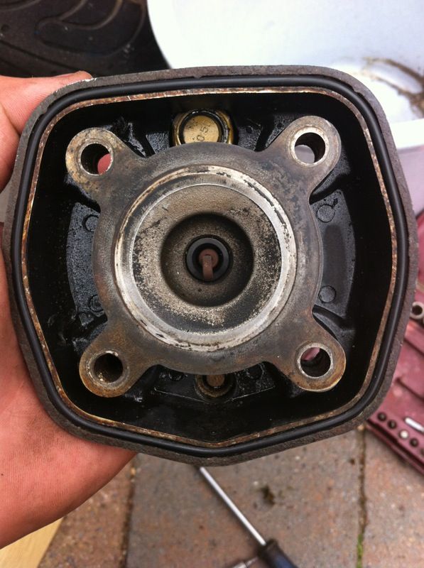

ik heb bij easyparts nu de verkeerde pakkingen besteld, maar kan ik niet gewoon deze (binnenkop) pakking erop doen?
Of moet ik deze erop doen:
Mijn cilinder (dr50):
