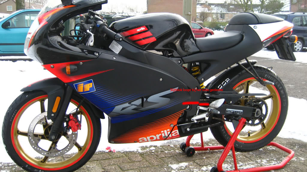

Hoeveel kilometer heeft je brommer gelopen en wat is het voor brommer ? zo'n slijtblok voor je ketting slijt niet echt heel snel vooral niet als je regelmatig spant
dit is een slijtblok, zit op je achterbrug
http://www.josdijkman.nl/shop/index.php ... uctId=2811
denk zelf niet dat dat het is :_:
rs50.jpg [ 368.16 KiB | 550 keer bekeken ]

Als je zuiger erg versleten is heb je minder compressie, dat voel je als je hem aanloopt. Nieuwe zuigerveren kunnen ook al wonderen doen, maar dit lijkt me allemaal overbodig omdat ik niet denk dat het aan je motorblok ligt... Heb je nou al gekeken naar dat slijtblok om je achterbrug?
