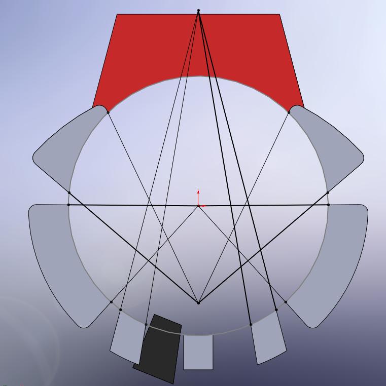

P.O.C. Tom
Berichten: 1094
Woonplaats: veldhoven
Bericht Re: Project X
heb maar eens zitte tekenen in solidworks. De achterste twee poorten zijn van 2 naar 3 gegaan maar wel met het zelfde oppervlakte en na genoegen zelfde TA.
zwarte blokje is waar ik rekening heb gehouden voor het zuigerslotje.
Ik ben benieuwd wat jullie er van vinden. :thumleft:

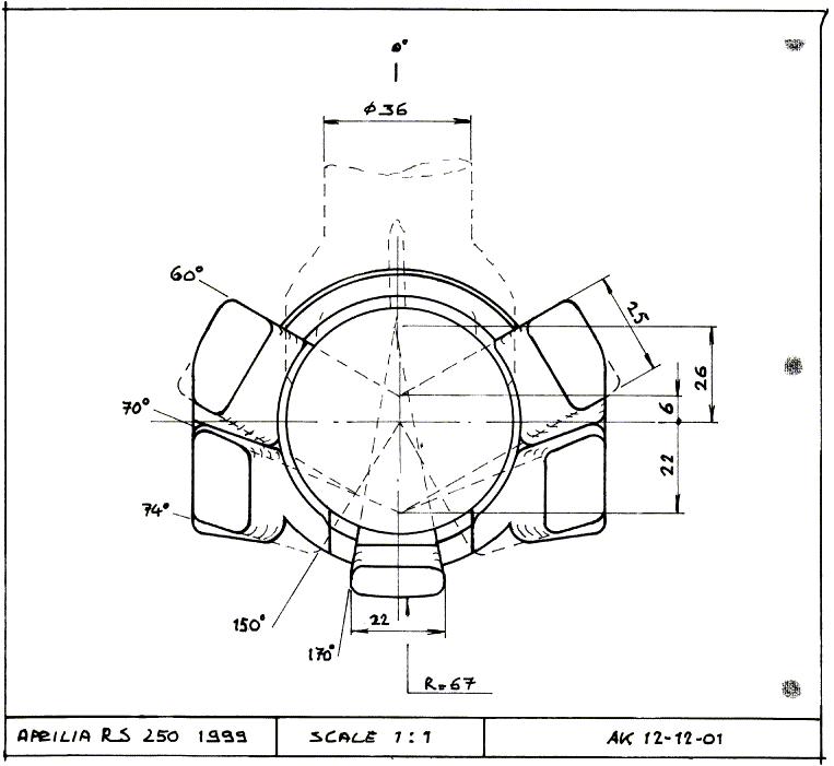

ruud
Berichten: 492
Woonplaats: hoogwoud
je richt nu 2 stromen door elkaar, dat is niet echt de bedoeling..
zie plaatje rs 250 cilinder. Niet echt een high-end ding kwa topvermogen, maar het principe blijft vanzelf t zelfde.
rs250.jpg [ 56.74 KiB | 2967 keer bekeken ]
di dec 29, 2009 7:37 pm

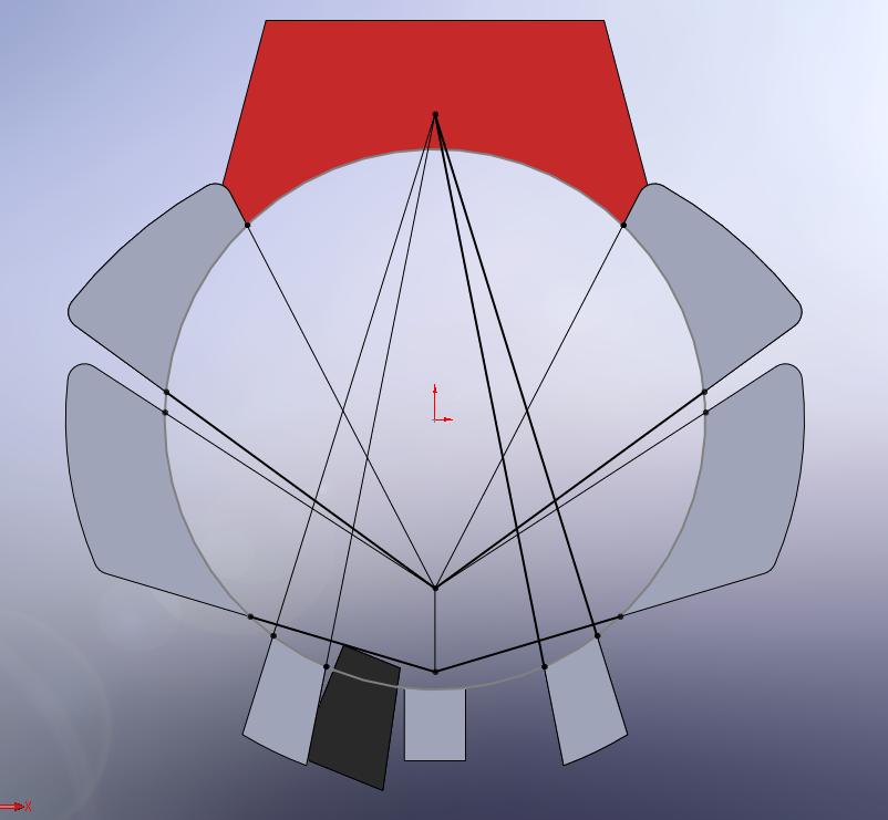

P.O.C. Tom
Berichten: 1094
okay, daar was ik nog niet zeker van.
Ik heb hem even wat aan gepast.
aabababas.JPG [ 42.49 KiB | 2943 keer bekeken ]
Wat zet jouw brommer apart?
Beunhaas Brouwer
di dec 29, 2009 8:44 pm
RonnyRacingTeam
Berichten: 1705
Woonplaats: Regio Antwerpen
waarom zijn jou spoelers naast de uitlaat naar 1 punt gericht, en de spoelers van de 250 blijven breed gericht?
Alhoewel ik moet toegeven, dat ik daar niets van ken, van cil tuning. Al wat over gelezen, maar ik heb geen flauw idee hoe je ze moet richten.
di dec 29, 2009 10:15 pm
