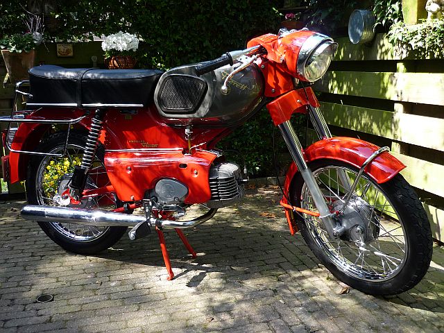

Om wat afleiding te hebben knap ik oude brommers uit mijn jeugd op, zoals bv mijn Kreidler TRS uit 1970 en nu dan de Aprilia Classic uit 1995.

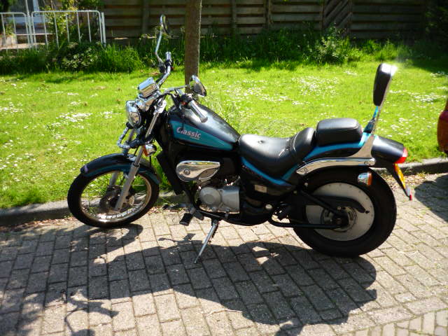

Mijn Aprilia Classic is een geimporteerde "motorfahrrad" uit Oostenrijk waarbij ik ook de orginele fabriekspapieren en de eerste uitgifte van het Oostenrijkse kenteken kreeg wat een goede kijk geeft op de historie van de motor.
Deze "motorfahrrads" mogen in Oostenrijk en de Balkanlanden 80km/h rijden.
Een "motorfahrrad" is een tussen model van brommer en motor, zoals wij dat hier in Nederland kennen met brommer, lichte motoren (<25kW) en zware motoren(>25kW).
Het is zeer ontspannen rijden omdat de zithouding gewoon uiterst goed is, vooral voor ouwe bokken zoals ik ben ;)
In 1993 koste deze voor Nederland geimporteerde en naar brommer omgebouwd voertuig ruim 6000 gulden !
Dat is ook de rede dat de meeste Aprilia Classics en Red Rose kort geleden geimporteerd zijn die je hier ziet rijden.
Voor ons (gierige) Nederlanders waren ze gewoon te duur, een nieuwe Kreidler koste toen maar 1300 gulden en daar was je veel "blitser" mee bij de meiden :P
Natuurlijk mankeert er ook aan een 18 jaar oude "motorfahrrad" wat als je die importeerd, zo ook aan die van mij.
Banden zo hard als staal en volledig uitgedroogd, poreuze uitlaat, versleten tandwielen en ketting, en na 100 km een vastloper.
Banden laten vernieuwen, uitlaat laten sealen, ketting en tandwielen vernieuwd en de vastloper verholpen.

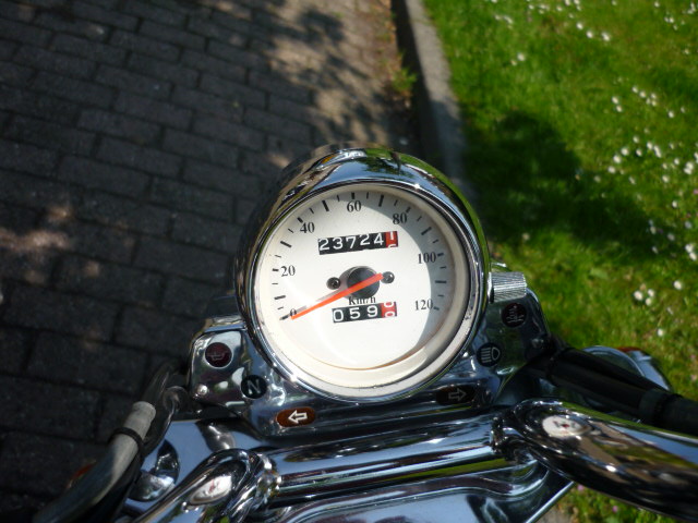

Probleempje, ik heb nu een motor die niet harder wilt lopen dan 70km/h en dat mag volgens de RDW niet.
In de aankomende tijd wil ik de motor voorzien van een 80cc set zodat ik weer normaal op de snelweg kan rijden, het is immers een motor met motorkenteken.
Opmerkingen bij bestand: Kreidler TRS bouwjaar 1970
De getaxeerde waarde voor de verzekering is nu 4200euro terwijl de aanschaf waarde in 1970 maar 600 euro zou zijn geweest.

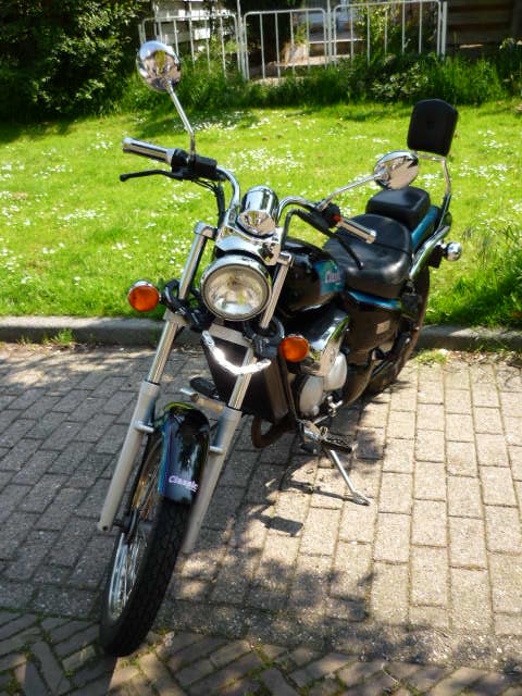

Opmerkingen bij bestand: In Oostenrijk was (is) het verplicht dat er foto's in de kentekenpapieren staan en zo zag de motor er dus is 1995 uit.
Aprilia008.jpg [ 121.54 KiB | 4030 keer bekeken ]

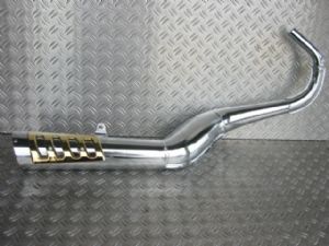

Opmerkingen bij bestand: Mocht iemand nog dit type uitlaat ergens in een donker hoekje hebben liggen dan houd ik me aanbevolen.
Hij hoeft niet nieuw te zijn en ook het chroom zal me een (Hema) worst zijn.
uitlaat.jpg [ 15.4 KiB | 4042 keer bekeken ]

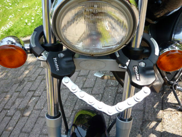

Opmerkingen bij bestand: En als je aan mijn motor komt dan sla ik je niet in de boeien, maar met de boeien.
P1020464.JPG [ 98.5 KiB | 4042 keer bekeken ]

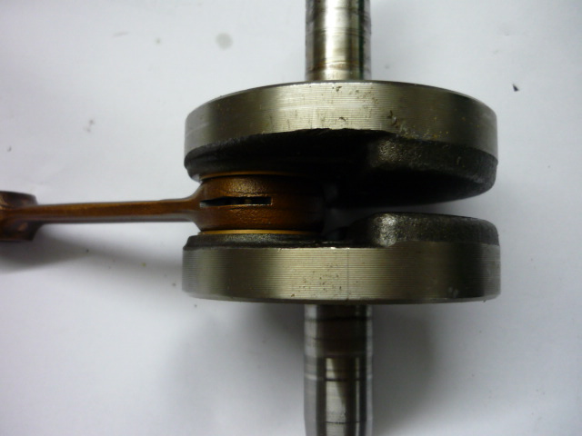

Opmerkingen bij bestand: Als je de kruk-as draait lijkt er wel zand in de lagers te zitten.

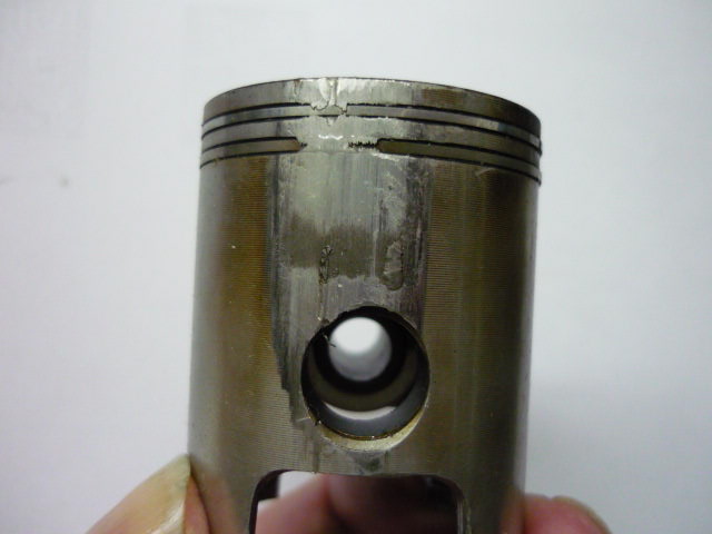

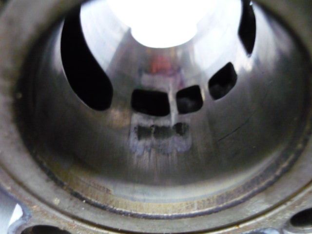

Opmerkingen bij bestand: Stukken uit de nicasilwand geslagen.
P1030017.JPG [ 68.62 KiB | 4042 keer bekeken ]
Opmerkingen bij bestand: Aan beide zijde van de zuiger sleepsporen van de vastloper.
P1030015.JPG [ 62.33 KiB | 4042 keer bekeken ]

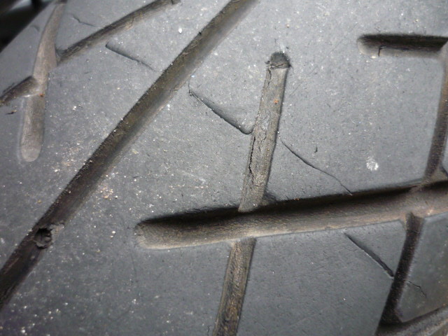

Opmerkingen bij bestand: Voorband met een volledig los loopvlak.
p1010983.jpg [ 101.18 KiB | 4042 keer bekeken ]

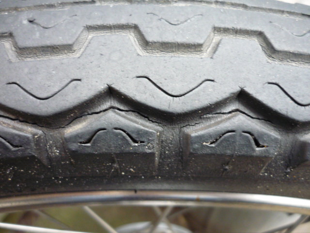

Opmerkingen bij bestand: Zelfs scheuren dwars over de band.
p1010985.jpg [ 105.38 KiB | 4042 keer bekeken ]
