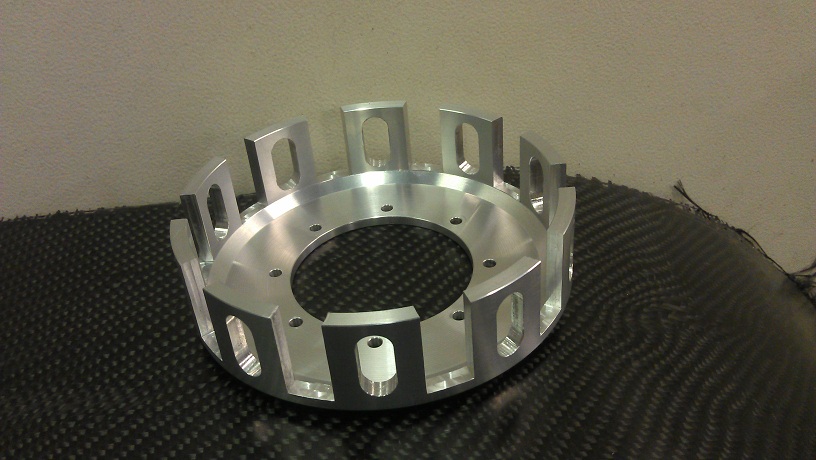

Nou, eerste mankement komt volgens mij al aan het licht. Er zit nu een rammel in wat lijkt de versnellingsbak/koppeling en de koppeling gaat heel zwaar.
Iemand een idee?

ingeslagen koppelingshuis

Laat me raden, dit gaat een Italiaanse (dure) reparatie worden? Zal eens even gaan zoeken op het forum.

Nee, 2dehands koppelingshuizen zijn vaak bruikbaar en met geluk heel weinig ingeslagen voor €30,-.
Een kerel op 't forum (petertzr) maakt ook aluminium koppelingshuizen.
Ik heb er zelf eentje gekocht voor 110 euro maar voor zover ik de afwerking op de foto's heb gezien is ie het sws waard.
http://www.apriliaforum.nl/viewtopic.php?f=7&t=21842

Hmm, oke, helaas is 110 euro op dit moment iets te gek. Maar zou ik er zolang nog mee door kunnen rijden? En dan gewoon later een keer de boel uit elkaar halen en weer netjes maken. Ik wil niet iets kapot maken.
Zag al iets staan over het uitdraaien van het koppelingshuis om zodoende vijf platen te kunnen monteren. Daar ga ik mij eens verder over inlezen. Mijn vader is docent werktuigbouwkunde en kan wel overweg met draaibanken en cnc-machines. Eerst maar eens verder verdiepen. Allemaal bedankt voor de verhelderende informatie! :D

Ik rij inmiddels 500 km sinds ik mijn brommer opnieuw gebouwd heb met een ingeslagen koppelingshuis.
Het weg willen rijden als je hem in de 1/2 zet, het slippen als je te snel gas geeft na het schakelen en het debiel zwaar koppelen begonnen me inmiddels zo de pestpleuris te irriteren dat ik zo'n nieuw koppelingshuis gekocht heb.
Kwam maar geen goeie 2dehandse voorbij dus ja.
Je kan er best verder mee rondrijden, maar het is gewoon verrekt irritant.

Krisje, hoe kan debiel zwaar ontkoppelen volgens jouw komen door een ingeslagen huis? (ik neem in ieder geval aan dat je ontkoppelen bedoeld, bij koppelen zet je normaliter geen kracht)

Ontkoppelen ja, en nou omdat de platen in de ingeslagen shizzle blijven steken denk?
