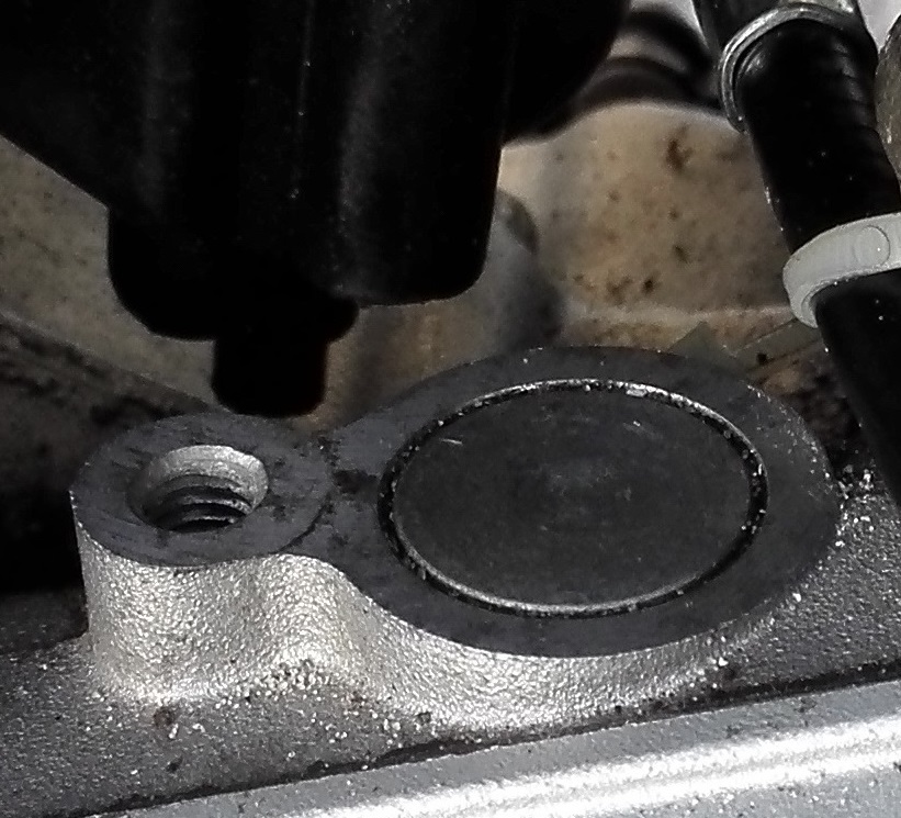

Hoi,
Ik heb geen toerenteller op het blok zitten, enkel een opvulplaatje. Ik heb echter wel een toerenteller op het dashboard. Ik wil dit wel graag laten werken. Heeft iemand hier een (goedkope) oplossing voor? Zo ja waar kan ik hier de onderdelen voor halen?
toerenteller aansluiting.jpg [ 199.83 KiB | 8017 keer bekeken ]

easyparts.nl heeft de kabel etc wel.
Ik heb nog wel een tandwielsetje voor in het blok liggen hier voor.

De kabel heb ik al, maar met de tandwielen set erbij ben ik nog niet klaar of wel?

Wat is de beste manier om het vulplaatje te verwijderen?

Als je de juiste kabel hebt dan ben je met het tandwielsetje klaar.
Moet wel even de koppeling er af.
Om het vulplaatje er uit te halen moet de koppelingsdeksel er af (moet toch voor de tandwielen) en dan er gewoon uit tikken.

Super het is gelukt, het vulplaatje loopt een beetje taps en moest dus van binnenuit er uit getikt worden.
