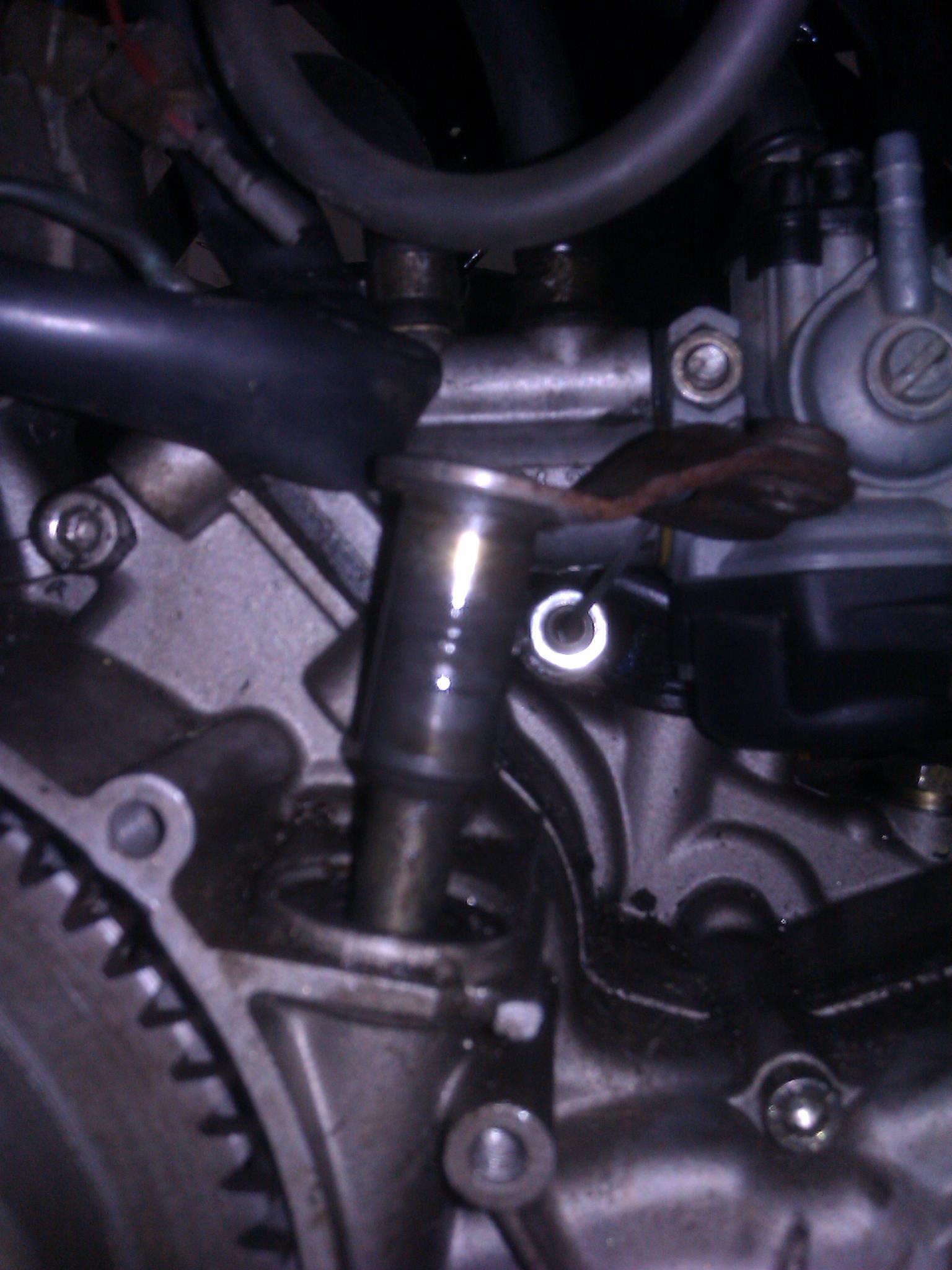

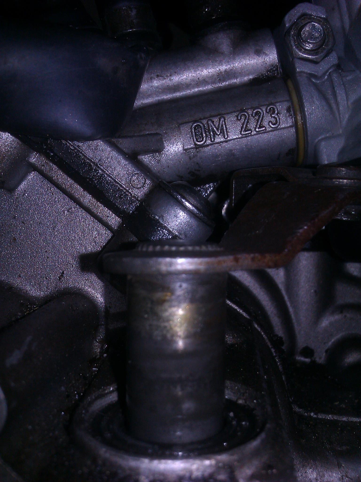

Hallo,
Ik heb overlaatst een rs 50 met bouwjaar 98 gekocht.
Het probleem is, telkens ik koppel komt mijn koppelingspen een stuk naar boven.
Hij blijft dit doen tot hij niet niet meer pakt.
622235_4462268601586_335358542_o.jpg [ 147.31 KiB | 3596 keer bekeken ]
337184_4462260441382_2024255132_o.jpg [ 310.41 KiB | 3599 keer bekeken ]
620743_4462265121499_1848616708_o.jpg [ 202.77 KiB | 3596 keer bekeken ]

veel voorkomend probleem bij am5 en 6 blokken.
je kan het oplossen door een staal plaatje te buigen/draaien, die je onder de schroef van het spruitstuk monteerd.
zodat het uiteinde van het plaatje boven de koppelingspen zit en daardoor niet meer naar boven kan.

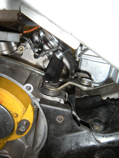

kijk zo bedoel ik het. zo doen de meesten het.
dit is een foto van niels(ronnyracingteam)

miss ook wel handig als die een veer er terug omheen doet :P

Maar hoe komt het dat hij er opeens uit komt, hoe zitten die standaard vast ?
wo jul 25, 2012 7:17 pm
Bericht Re: koppelingspen rs 50
Het schroefje wat mist bij jou op de foto, rechts onder de hevel, zou hem borgen. Probeer het eens zou ik zeggen.

Onzin, dat doet die schroef niet.
Wat wel wil helpen is de VEER monteren. Deze haakt achter het carter en achter de hevel.
Naargelang hoe je de hevel afsteld zodat de veer onder constante spanning staat, blijft die zitten.
Echter had ik dit plaatje erop gezet omdat ik zeker wou zijn dat die bleef zitten.
Zou niet leuk zijn op een koers moest die toch plots te hoog schieten.
