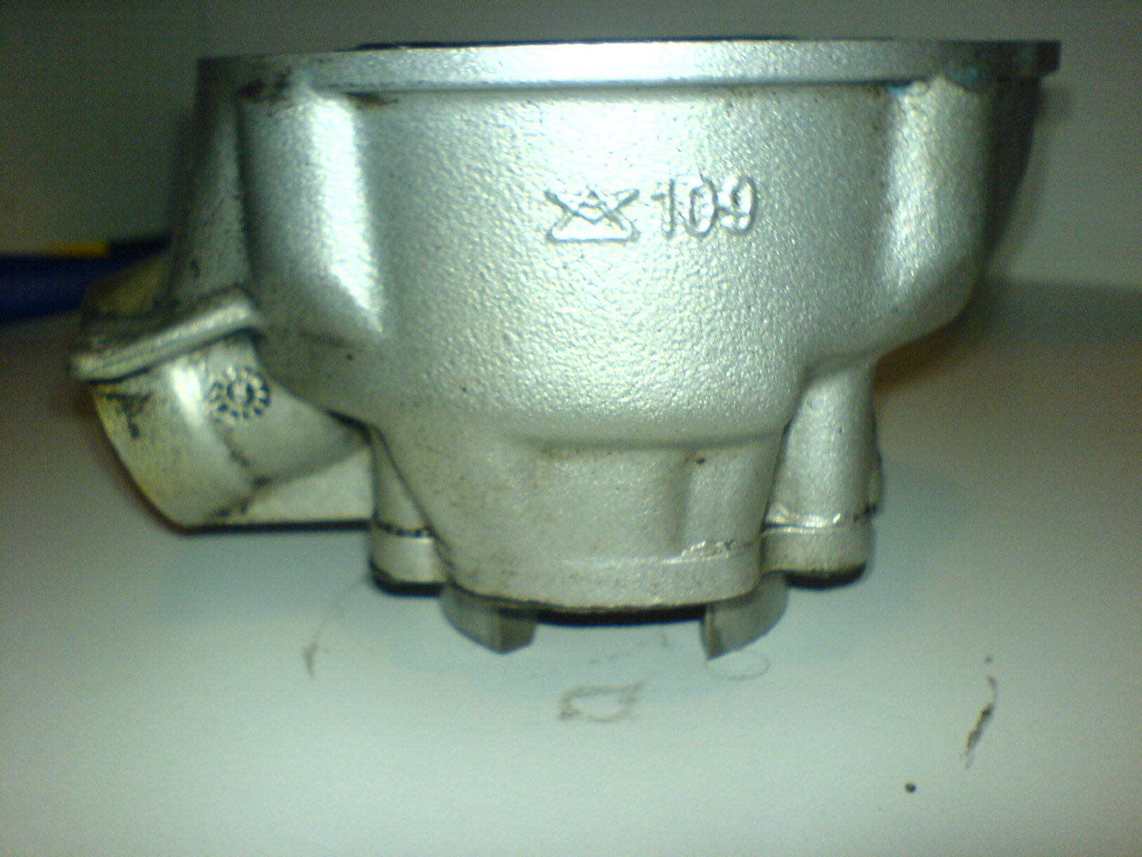

Ik heb ook ff foto's gemaakt van mijn Gilardoni 2 :D

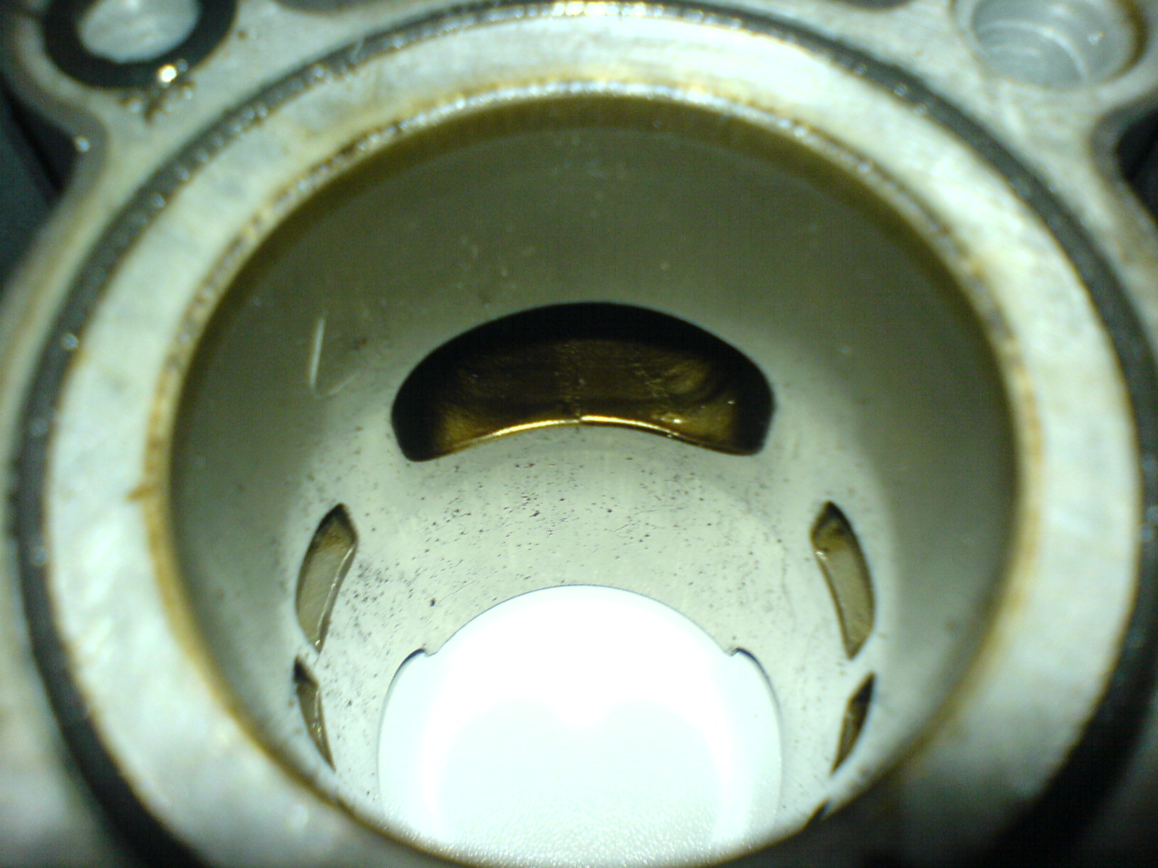

Hier mijn Gilardoni 2 dan uitlaat poort is zo'n 18mm
Dit is dus de snelle versie :D

cool, door deze foto's van jou weet ik nu zeker dat ik een snelle gilardoni 1 heb liggen.
Dit is dus toch beter dan een gietijzeren standaard neem ik aan? :D
welke zuiger moet je daarvoor hebben?

Heb jij ook dan ongeveer zo'n groot uitlaat poort?

heb ongeveer gemeten en was een kleine 20mm

Ja bij mij ook weet niet precies maar volgens mij zo'n 18mm meet een beetje moeilijk :D ken nog groter maar hij is ook nog niet getuned

maar dit is dus een snelle?
en welke zuiger?

40,3 moet daar in als het nog standaard is.
Gewoon een goedkoop imitatie zuigertje er in van +-20 euro.
