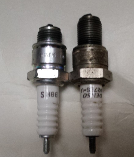

B8HS is een korte schacht en afstellen gaat dus nooit echt goed lukken.
Dan heeft Jos je mooi de verkeerde mee gegeven, zal t m de volgende keer wel even zeggen als ik m zie.
B8ES moet je hebben.

schacht is 17mm lang van de oude,
de B8HS zal ik morgenochtend even eruit halen en vergelijken om zeker te weten.
de oude betreft een Denso W27ES

De schacht van een HS is maar 12mm, van een ES is 17mm.
In elk geval je moet de ES hebben.
Je bent al de 3e die ik hoor over afstel problemen en een HS er in heeft.
Alle werkplaatshandboeken staat het in en mijn ervaring zegt het ook.
Ploffen en knallen is doorgaans wel de ontsteking, ik zou dus met de juiste bougie beginnen om wildgroei van problemen wat in te dammen om misschien zelfs wel weg te halen.
Edit: Wil je het helemaal precies goed hebben dan moet je een BR8ES of BR9ES, maar die R staat alleen voor ontstoort dus is handig bij digitale toerentellers die een RS niet heeft.

Opmerkingen bij bestand: verschil tussen NGK B8HS en Denso W27ES
20160116_095620.jpg [ 57.08 KiB | 80576 keer bekeken ]
