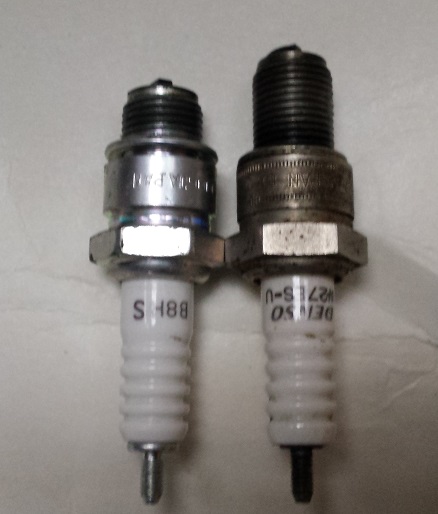

schacht is 17mm lang van de oude,
de B8HS zal ik morgenochtend even eruit halen en vergelijken om zeker te weten.
de oude betreft een Denso W27ES

De schacht van een HS is maar 12mm, van een ES is 17mm.
In elk geval je moet de ES hebben.
Je bent al de 3e die ik hoor over afstel problemen en een HS er in heeft.
Alle werkplaatshandboeken staat het in en mijn ervaring zegt het ook.
Ploffen en knallen is doorgaans wel de ontsteking, ik zou dus met de juiste bougie beginnen om wildgroei van problemen wat in te dammen om misschien zelfs wel weg te halen.

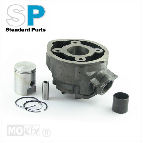

Welke SP cilinder heb je gekregen? Zo'n paarse (Carrenzi ofzo) of heeft hij die gewoon donkere weer binnen?

paarse inderdaad.
staat alleen Standard Parts op het doosje en in de hoek staat 1 logo van Mokix professioneel.
alles van gietijzer met een simpele aluminium zuiger.

Die paarse cilinder vind ik persoonlijk slecht afgewerkt, die je op de foto hebt was veel netter.
Die je nu hebt moet je eigenlijk de poorten een beetje minder scherp van maken anders vreet hij zuigerveren.
Die zuigertjes vallen trouwens niks tegen.

vond voor het inelkaar zetten inderdaad een stukje slijpsel van het freezen in de fabriek, dus verder even goed nagekeken, klopt wat je zegt, het is allemaal wat scherp afgefreesd, zonder nabewerking.
heb in de eerste tank olie bijgemengd 1:100 voor het inrijden.
eerst maar even netjes laten lopen, gaan we later wel met de dremel aan de gang.
in de TOP cilinder zat ook een mooi rondje gefreesd voor de koppakking, bij deze moet je die maar met de hand goed leggen.

Opmerkingen bij bestand: verschil tussen NGK B8HS en Denso W27ES
20160116_095620.jpg [ 57.08 KiB | 34682 keer bekeken ]
