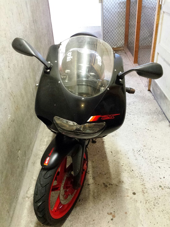

Dit is em
Opmerkingen bij bestand: De nieuwe rs 50
20170626_112154_resized - kopie.jpg [ 158.41 KiB | 7930 keer bekeken ]

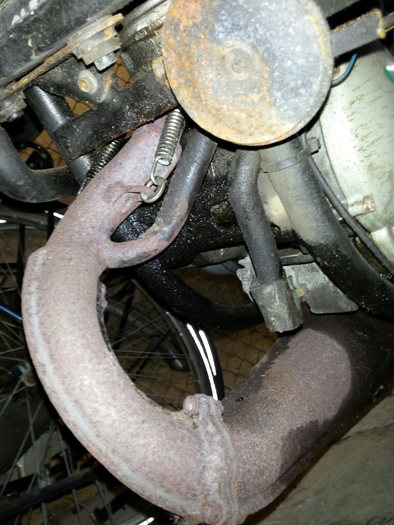

Foto's van de spullen die er op zitten
20170627_151049_resized - kopie.jpg [ 214.02 KiB | 7924 keer bekeken ]

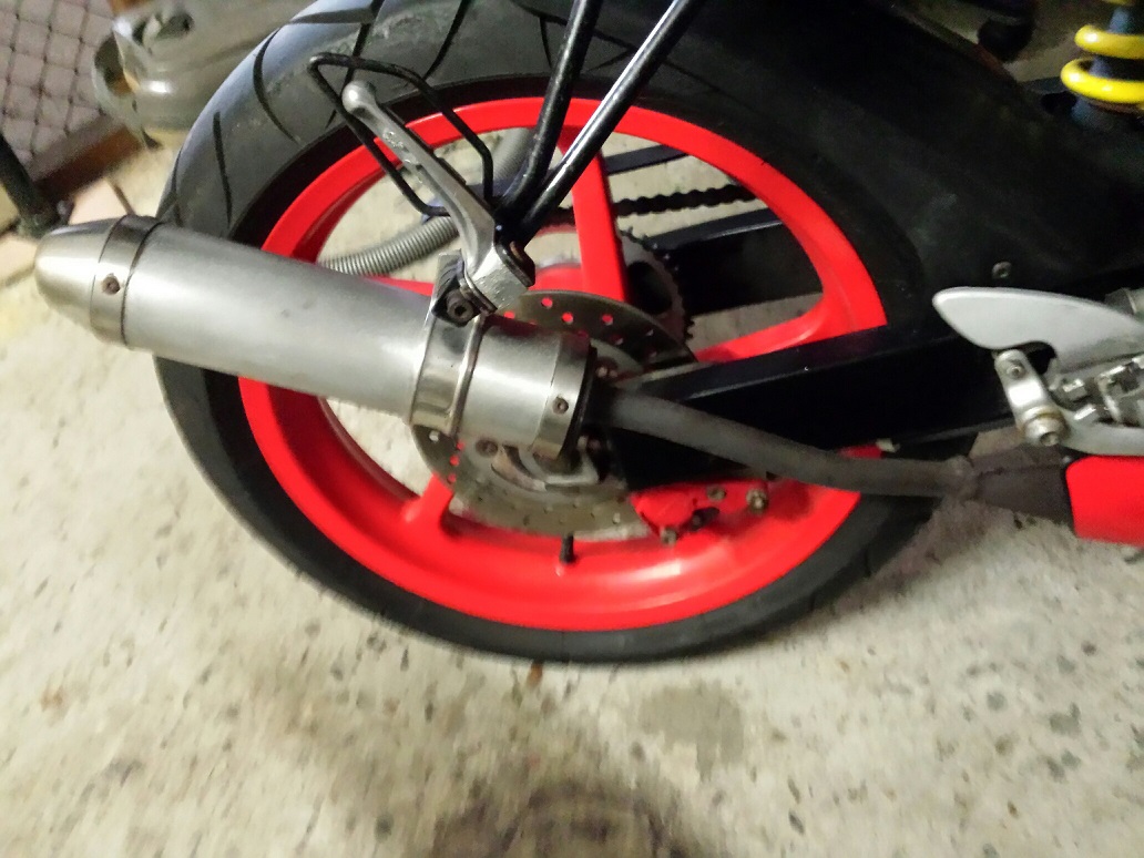

nr 3 uitlaat met pijpje
20170627_152428_resized - kopie.jpg [ 300.42 KiB | 7924 keer bekeken ]

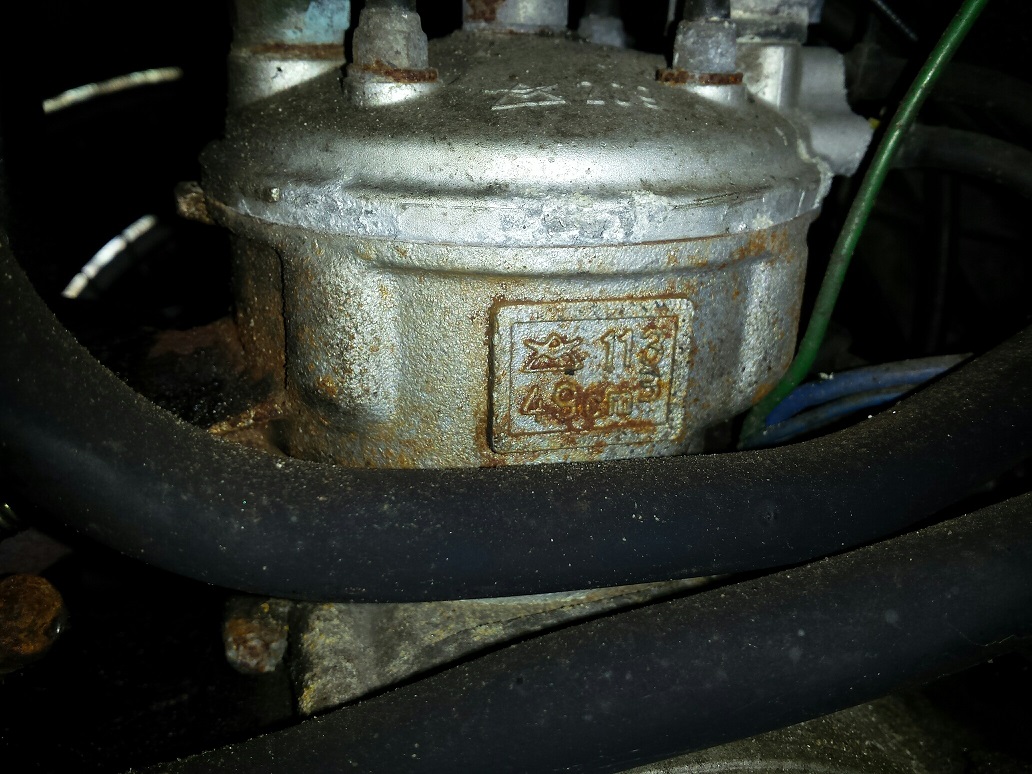

nr 4 carb
20170627_153830_resized - kopie.jpg [ 367.81 KiB | 7924 keer bekeken ]
