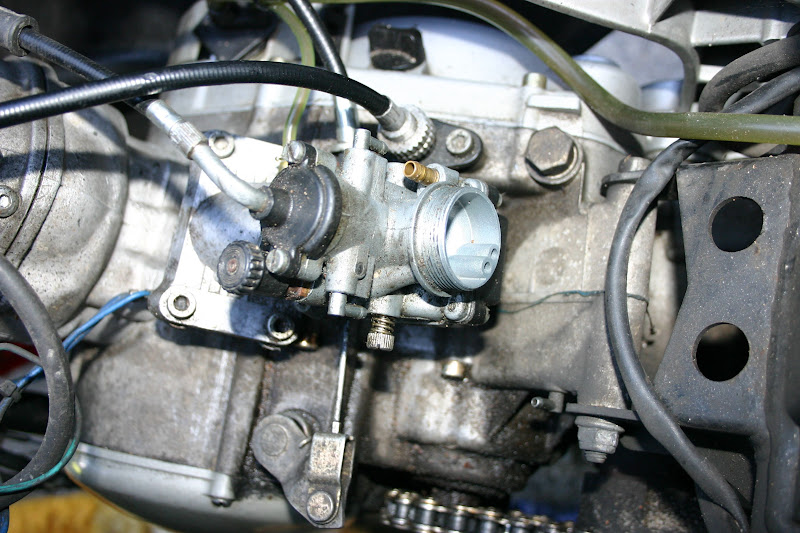

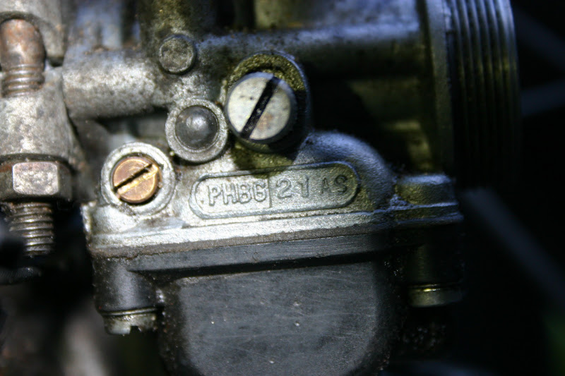

ik heb hier 4 foto's
staat die 21 voor 21mm?

ik neem aan van wel.. Dat is niet standaard op een rs :D:
Dat knopje links van je gaskabel, dat is de handchoke... beetje kutplek... misschien even een chokekabel scoren..

is idd een 21mm met een handchoke, die zwarte 'dop' kan je omhoog trekken en dat is je choke.
verder heb je ook een hebo membraan voor zover ik kan zien O:-)

wist niet eens dat dit erop zat XD dus ik moet een kabel kopen en een schuif ding voor op het stuur en die aansluiten op de carburateur en ik heb een handchoke?
ik heb ook 2 legen nippels waar je een buisje op kan aansluiten. ik weet dat die gele voor de benzine toevoer is maar waarvoor zijn die andere 2?

dan heb je dus een kabelchoke :<>:
dit heet handchoke inderdaad. Ik denk dat het ding van een crosser af komt ofzo...
