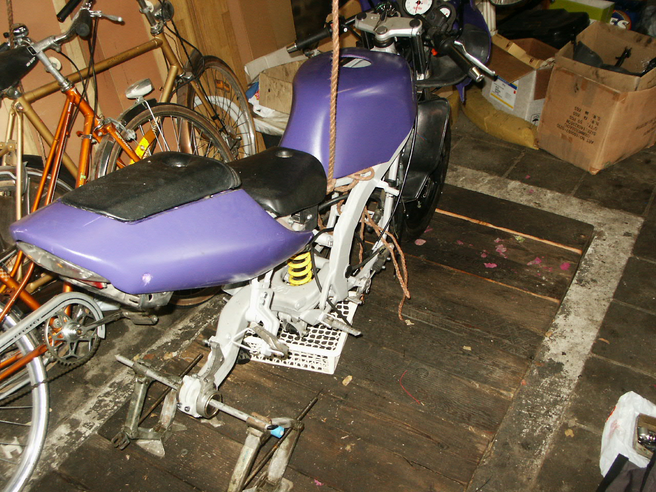

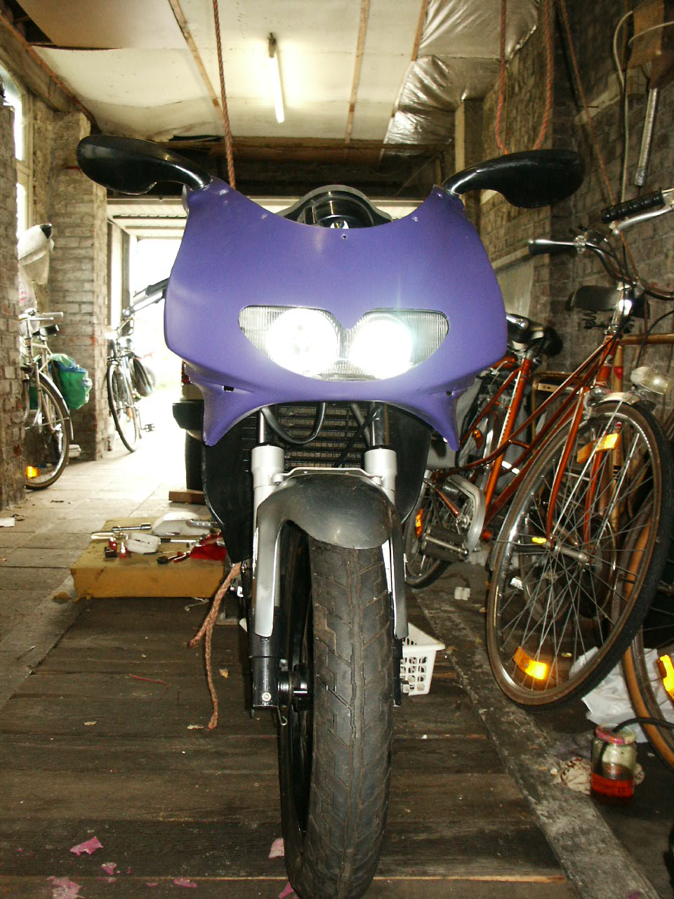

ik heb zelf 3 kappensets met gamma lak gespoten omdat ik niet goed wist waar ik elders terecht kon
de eerste set was echt niet mooi gelukt, maar de 2 volgende waren best oke voor verf van 10€/liter
zou je me ook kunnen zeggen welke lak je zelf verkiest (merk), de prijs en hoeveel een goed basispistooltje kost
mijn kappen hebben nog steeds een beetje een sinaasappelhuidje, maar daar kon ik best mee leven aangezien ik een leuke stoffige zolder heb :P
ik ben van plan zelf een spuitcabine te maken in golfplaat en een houten skelet en een aparte drukregelaar voor de compressor te kopen en een beter spuitpistool
dit zijn mijn brommer en die van leentje die ik heb gespoten
er is geen blanke lak over en de verf is dus ja, wat sinaasappelhuidachtig, verder is ze wel erg stevig in vergelijking met motip
