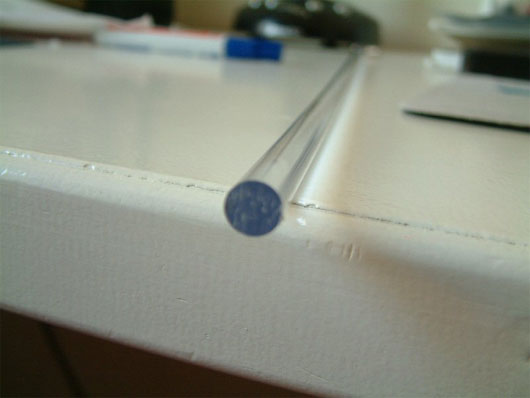

-Een massief plexiglass staafje, rond van 1cm doorsnede

Om de ring te maken, heb je dus een plexi staafje nodig.. ik heb dit gebruikt van een gordijnen trekker ( ja gewoon dus zo een ding waarmee je de lamellen opent en sluit :P )
Hiervan moet je even het handvat + haakje afzagen/slijpen
dan heb je als het goed is dit:
Dit kost hooguit een paar euro

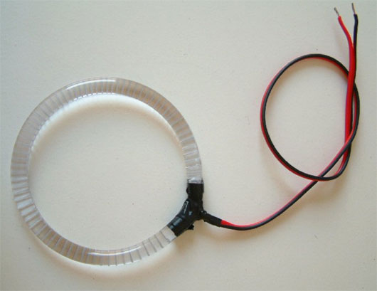

Als je het goed gedaan hebt en klaar bent heb je dit:
Zoals je ziet is het van belang dat je de bovenkanten vlak afzaagd, het gaat anders moeilijk passen in de kap van je koplamp.

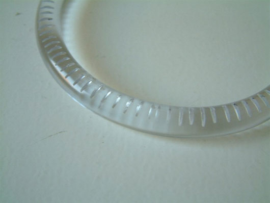

Oke'' om de ringen effect in de ringen zelf te krijgen heb je een ijzerzaagje nodig en HEEl VEEL geduld!
Nu moet je aan 1 kant van de ring een soort sneetjes maken met het zaagje om de paar milimeter, MAAR!!! JE MOET NIET DIEPER DAN 1mm ERIN ZAGEN, ANDERS KAN HET ZIJN DAT HET LICHT VAN DE LED NIET ER DOORHEEN KAN!!
De zijde waar je de sneetjes in hebt gezaagd ziet er dan zo uit:
Als je het omdraait zie je dit:

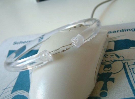

Nu moet je de lengte van het ledje opmeten, en met het 3mm boortje in elke einde een gaatje boren ( beste is net wat korter dan het ledje zelf ) want het LEDJE moet tenslotte tegen het uitende van de gat zitten, anders straalt het licht niet mooi door de ring ) het einde van de gaatjes boor je een beetje op met boortje 5mm dit voor de uitsparing van de led.
Nu moet je zorgen dat ze aan elkaar verbonden worden dmv solderen:
Vervolgens soldeer je er een draad aan en moet je de weerstandjes plaatsen, dit kan in serie of parallel ( deze heb ik bij TOPLED.NL besteld ) dan moet je met het lijmpistool het zooitje goed isoleren tegen invloeden van buitenaf, en zodat de pootjes niet tegen elkaar aan kunnen komen
