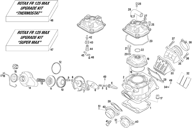

Ik heb mijn rave 2 valve binnen :D .
Alleen is deze compleet gedomteerd geleverd.
En zou niet weten hoe deze pcies inmekaar moet misschien iemand een tekening van of ervaring?
do nov 18, 2010 7:21 pm
RS 746
Berichten: 1650
Woonplaats: Zuid-Limburg
Bericht Re: Het Grote RS125/250 Chat Topic!
Voila.
rt.jpg [ 86.56 KiB | 4027 keer bekeken ]
r.jpg [ 35.72 KiB | 4027 keer bekeken ]
rd.jpg [ 6.6 KiB | 4027 keer bekeken ]

Oke thnx, snap alles wel krijg ook alleen de 2 (trek)veertjes nog niet over de rubbers heen maar dit is volgens mij gewoon een kwestie van proberen.
En nr.5 op de foto, dit is een rubber ringetje als het goed is maar als ik die op de manier plaats als op de foto dan komt me valve niet ver genoeg omhoog dus daar kom ik nog niet uit.

Dat clipje?
Rechts in de powervalve duwen, en dan over het kapje heentrekken.

Nee dat clipje lukt wel bedoel op foto nr.12.
Soort zelfde trekveren als in een tomos koppeling sluiten de rubbers af maar dit moet vroeg of laat wel lukken zit meer nog met dat ruberen ringetje.
