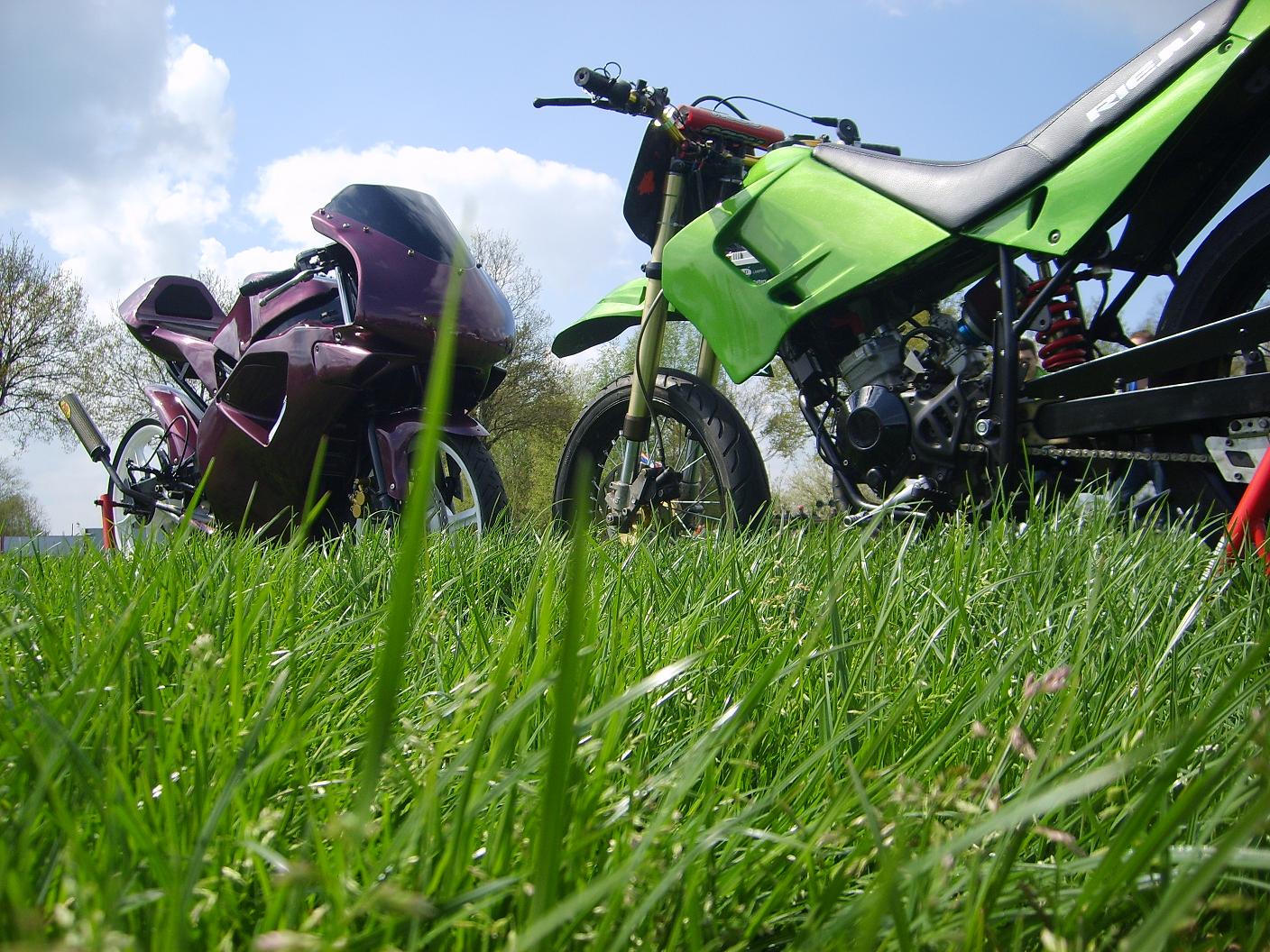

Begin van het seizoen zag de brommer er zo uit;
