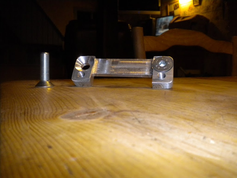

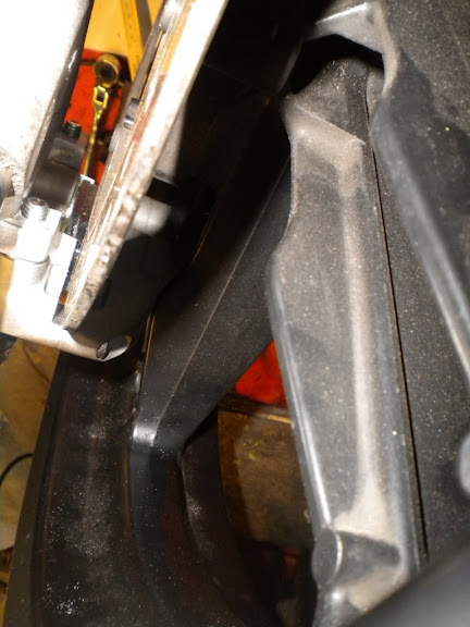

Vandaag nog een beetje verder gedaan.
En ook de as binnengekregen (thnx chun). Spijtig genoeg kan ik niets met de as doen.
Mijn lagers staan te dicht op elkaar om de as te kunnen gebruiken, in het midden is de as
op een kleinere diameter afgewerkt :}): . Maar ja, dan komt er een andere voor.

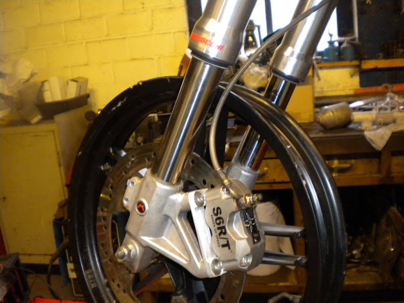

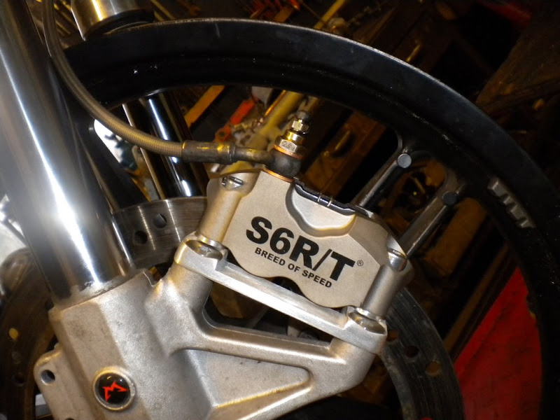

Dus de gaten in de adaptor verzonken:
Verder afgewerkt en snel gemonteerd (ik heb de conishe bouten een beetje moeten afdraaien, kopje stak er juist nog
bovenuit, en verder verzinken ging moeilijk worden:

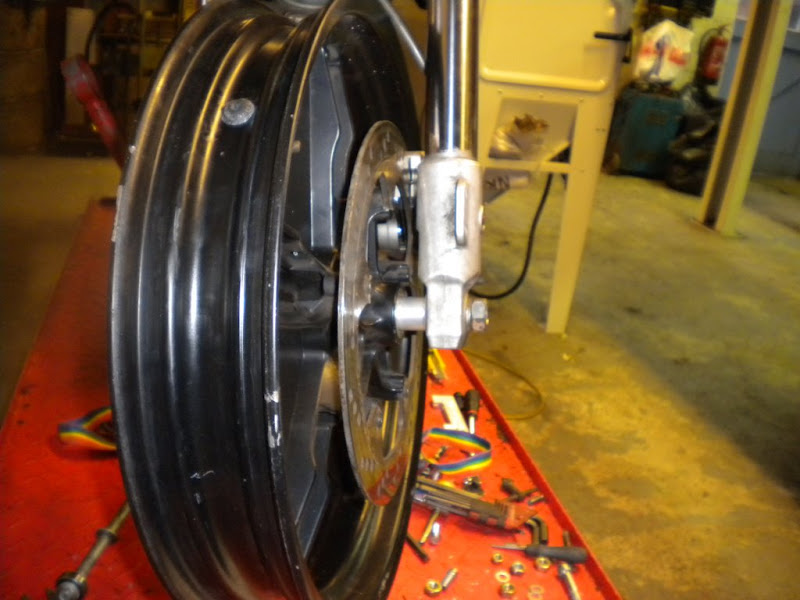

Nipt, remklauw en wiel:

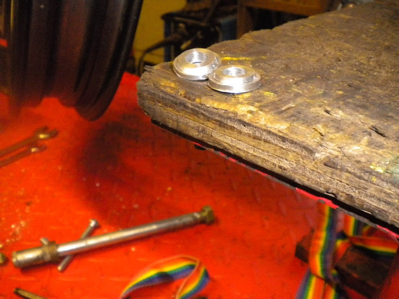

Busjes gedraaid om onder de remklauw te plaatsen
En zo staat hij vast gemonteerd! Busjes komen tot over de kop van de verzonken bouten zodat deze ineens geborgd zijn.

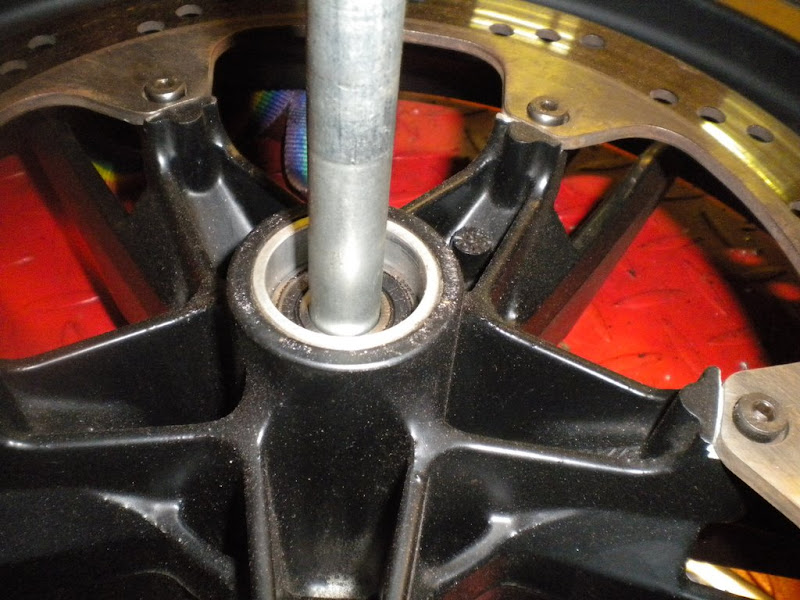

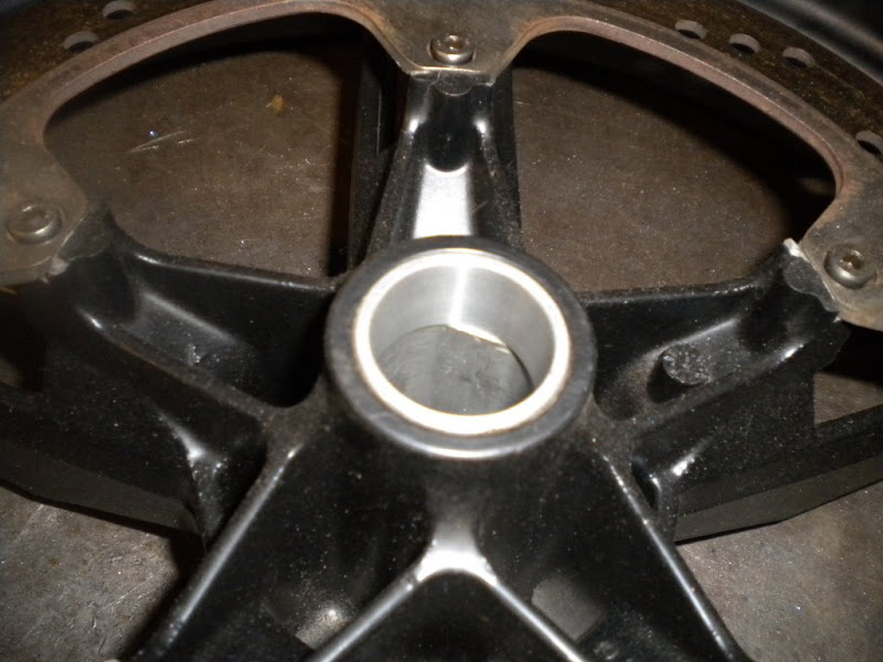

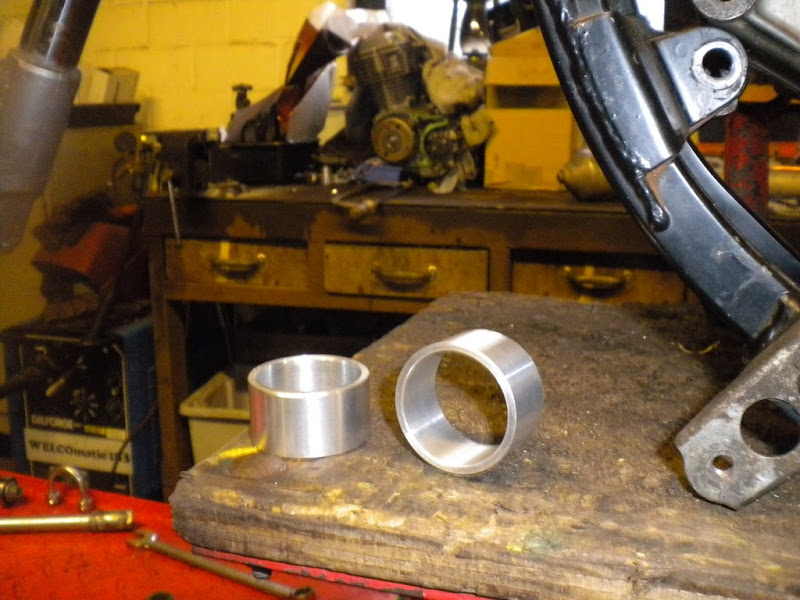

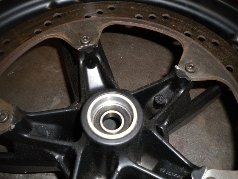

Busjes gedraaid om in mijn wielen te plaatsen, zodat ik andere lagers kan monteren:
In het wiel geplaatst (heb nog net een klein beetje kraag over waar het lager komt tegenaan te zitten:
Lager erin gezet:
en as erdoor:
Nu een andere as bestellen.
Ik heb al wel een bus gemaakt om het wiel mooi uit te lijnen.
En ook nog keringen bestellen om in de wielen te plaatsen zodat er geen vuil bij de lagers kan.

Bericht Re: Yamaha TZR racer, met RM80 motor (Remklauwadaptor bijna af)
Waarom doe je dr geen originele maat lagers in?
Voor de rest ben je lekker aan het hobbyen! :thumright:
vr feb 19, 2010 3:14 pm
Ari
Berichten: 2948
Woonplaats: Aalsmeer
Bericht Re: Yamaha TZR racer, met RM80 motor (Remklauwadaptor AF)
lekker bezig man, niet iedereen kan zomaar eff een adaptertje maken :^^:
vr feb 19, 2010 3:22 pm
RonnyRacingTeam
Berichten: 1705
Woonplaats: Regio Antwerpen
Hoe bedoel je?
In een TZR zitten 2 verschillende lagers vooraan.
STD met binnendiameter 12mm. Maar de buitenmaat is anders aan beide zijden (ken ze nu niet vanbuiten).
En een lager met binnendiameter 15 bestaat niet in die maat.
Dus ik kon het wiel uitdraaien of een bus erin plaatsen.
Als ik het moest uitdraaien was er nog maar erg weinig materiaal over, dus de keuze was snel gemaakt.
Ik heb juist gezien dat de schijf om mijn 2de wiel lichtjes krom staat.
Dus morgen op het werk even een nieuwe bestellen dan maar. Dus dat zal een EBC schijf worden.
Voor de rest THNX voor de comment. :D
En heb juist het wiel eens gemonteerd met de tijdelijke as van een MY, endus ook mooi uitgelijnd.

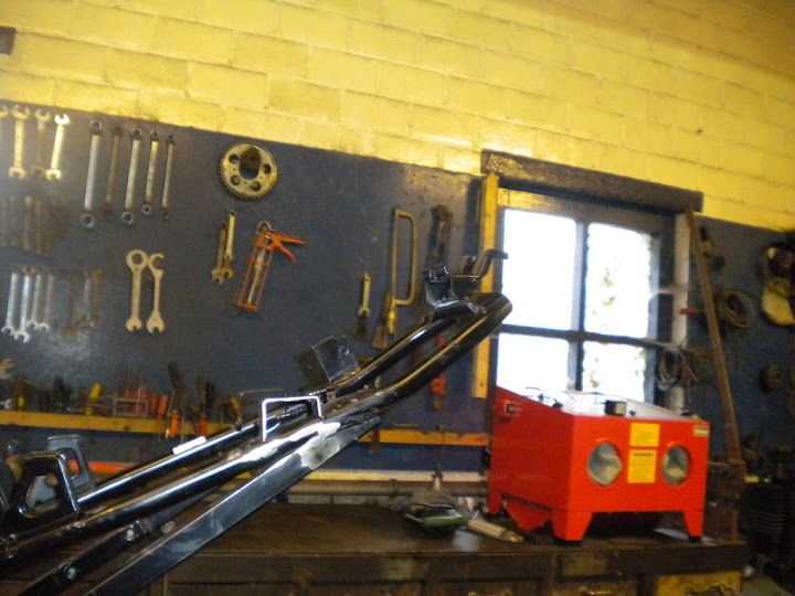

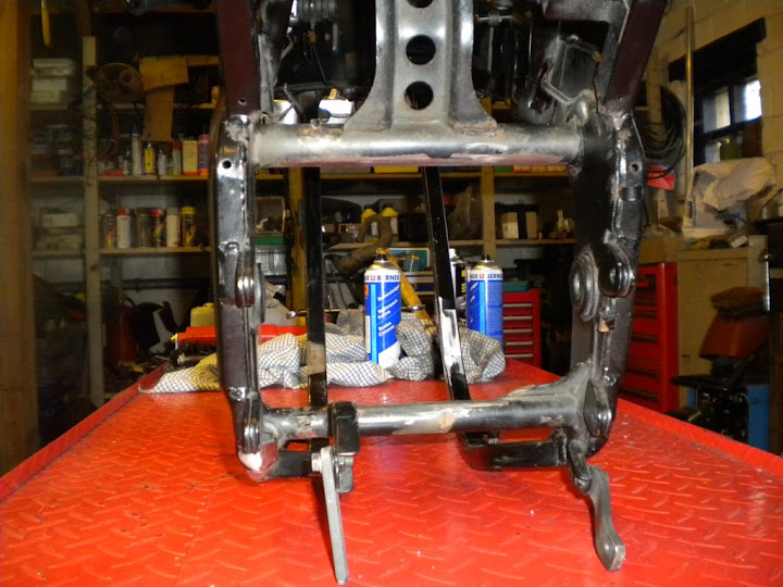

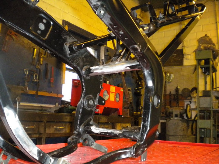

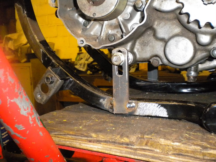

Voorbereiding gemaakt om zondag blok deftig op zijn plaats te hangen:
Frame ontdaan van zijn ophangpunten:
Achteraan ook ineens wat verwijderd voor de monoseat

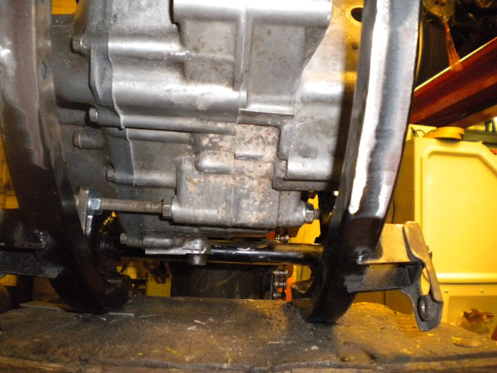

Snel even een beugel geplaatst om het blok mooi uitgelijnd te krijgen. Eerst zo beugeltje gelast zodat de tandwielen
evenwijdig staan. Nu kan ik het blok links/rechts laten zaken/stijgen zodat ik het mooi verticaal krijg
En ik kan het nu ook uitcentreren zodat de tandwielen mooi op 1 lijn staan: Het blok lijkt hier op de foto enorm
scheef te zitten, maar dat komt omdat de ophanging niet symmetrisch gegoten zijn op beide carterhelften
Foto's van de hoe de uitlijning gedaan is komen nog wel.
Maar zondag word nu eerst het voorste ophangpunt geplaatst, dan het achterste, en dan kunnen de tijdelijke
onderaan weg om daar ook goede ophangpunten te maken.
