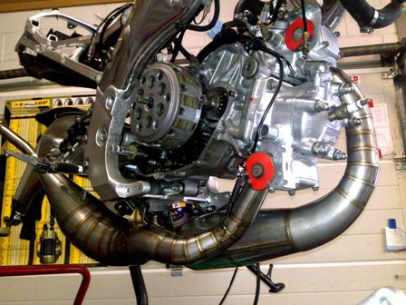

Ben gisteren tot laat in de avond bezig geweest,
het blokje hangt er weer onder en heb meteen mijn camera gepakt om even wat pictures te nemen
Dit blok was vastgelopen, niet heel erg, maar wou het toch goed en betrouwbaar hebben
Zo is er een nieuwe krukas+lagers ingekomen
Nieuwe zuigers met lagers en washers
powervalves zijn allemaal nagekeken en gereinigd
Een nieuw cilindersetje had ik nog , dus deze heb ik gemonteerd
Het koppelingshuis heb ik uitgedraaid en extra plaat gemonteerd omdat ik in de toekomst wel wat aan het vermogen wil gaan doen
Motor staat gewoon op NL kenteken en is van 1999 (was voorheen een Harada uitvoering)

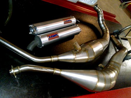

Opmerkingen bij bestand: Tyga uitlaten links + rechts
11012010037.jpg [ 41.68 KiB | 3067 keer bekeken ]

Opmerkingen bij bestand: Blok + uitlaten gemonteerd
12012010043.jpg [ 58.82 KiB | 3065 keer bekeken ]

Ziet er al netjes uit, maar die Tyga uitlaten ken ik niet... :||:

maar je krijgt dus aan elke kant 1 uitlaat? (dus niet 2onder elkaar aan 1 kant?))
dat is wel mooi dan :^^:

die uitlaten zijn echt :L:
veel beter als dat ze aan een kant zitten :^^:
