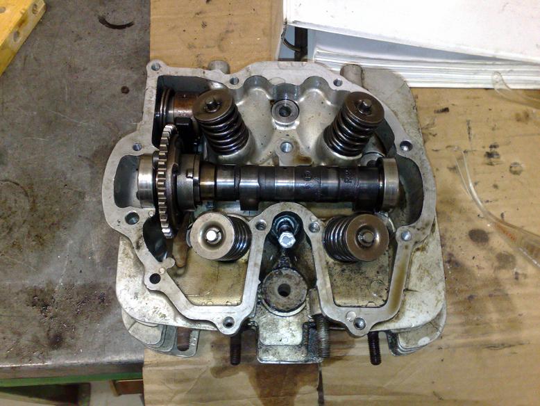

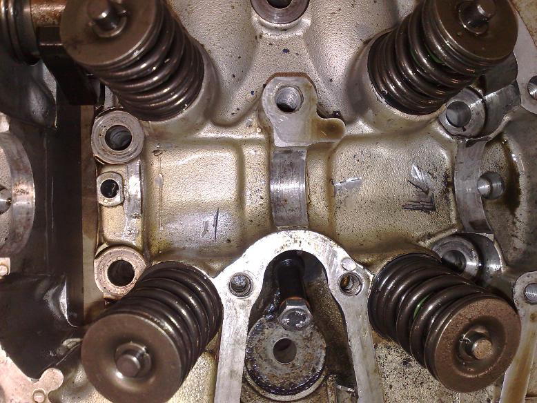

zo weer even een updatje
Ik kocht de motor met een plof tijdens de stationair loop. en soms onder het rijden. het leek mij een ontstekings questie dus heb de motor aangeschaft. Dan een paar delen vervangen te hebben werd het nog niet veel beter. Ik had ook soms dat de compressie weg was. Als trok ik dan de kleplichter in en kickte een paar keer door had ik wel weer compressie.
Met dit in mijn achterhoofd ter vergeefs de carburateur nog eens schoon gemaakt. Maar dit hielp ook helemaal niks. Ik heb toen maar een oude bougie uitgehold en een cilinderlek test gedaan. Zodra ik de cilinder onder druk zette hoorde ik geblaas uit mijn uitlaatdemper. Heb vervolgens de voorpijpen eraf gehaald en het bleek uit de rechter uitlaatklep te gaan.
Dit is dus ook de verklaring voor de ploffen en de backfires.
Nadat ik de diagnose had gesteld ging ik het blokje maar demonteren om de schade verder te bekijken. Toen kwam ik achter dingen die ik liever niet had willen zien
* nokkenas beschadigd
* cilinderkop beschadigd
* nokkenaslagertjes beschadigd
Heb er een paar foto`s van gemaakt. Ik ga zaterdag naar een ander blok kijken want dit gaat te veel geld kosten.

di okt 20, 2009 6:11 pm
Bericht Re: XR600 1986 van Eef!
Dat is flink balen man. :@:
Maar hopelijk komt het weer helemaal goed. Echt een mooie motor. :^^:

di okt 20, 2009 9:16 pm
:^^: tja, die kop is idd oud alu!
jammer maar helaas, :^^:
di okt 20, 2009 10:03 pm
Eef
Geregistreerd: ma jan 31, 2005 12:59 am
Berichten: 324
Woonplaats: Aalsmeer
oud alu.. Alu is alu volgens mij. Maar het lagerschaaltje is versleten. Volgens mij is dat een chroom laag ofzo. En die uitlaat maakt inderdaad goed veel herrie. Maar dat is goed. Loud pipes saves lifes

wo okt 21, 2009 9:24 am
Royal Club
Berichten: 4705
Woonplaats: Vinkeveen
ding heeft dus gewoon te kort olie gehad.
wo okt 21, 2009 4:29 pm
Eef
Berichten: 324
klopt!
