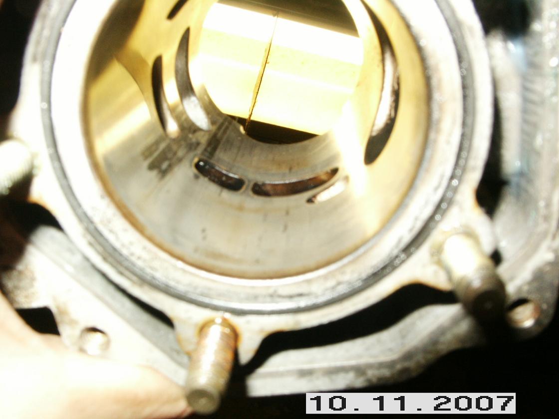

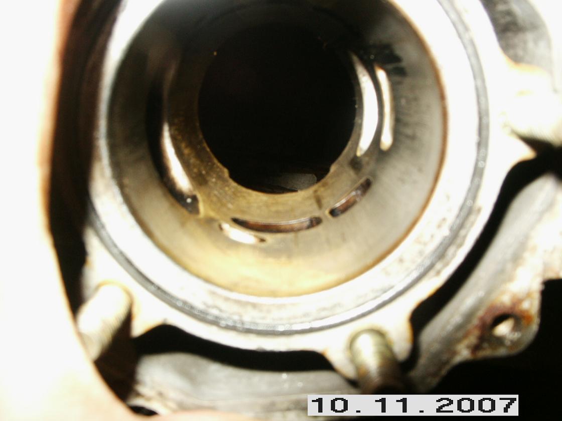

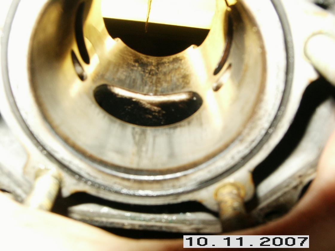

sorry dat ik dit oude topic een schop geef, maar kan iemand me wat meer uitleg geven bij wat er met deze cilinder moet gebeuren:
het zijn niet echt krassen, maar gewoon enorme vegen, moet er een nieuwe wand - waar ik voor vrees - of is eens goed poetsen ism een nieuwe zuiger voldoende?
PICT4117.JPG [ 97.88 KiB | 2355 keer bekeken ]
PICT4116.JPG [ 88.09 KiB | 2355 keer bekeken ]
PICT4115.JPG [ 97.9 KiB | 2355 keer bekeken ]
PICT4114.JPG [ 95.04 KiB | 2355 keer bekeken ]
PICT4113.JPG [ 101.95 KiB | 2355 keer bekeken ]

rs joost
Berichten: 2477
Woonplaats: bantcity
aols het alleen lichte vegen zijn , en hij nog op de eerste zuigermaat zit , zou je hem altijd op kunnen poetsen
