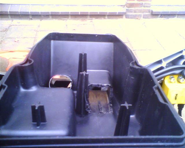

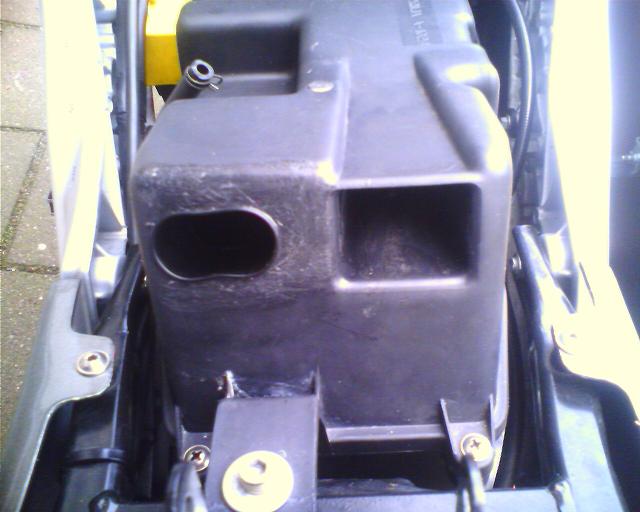

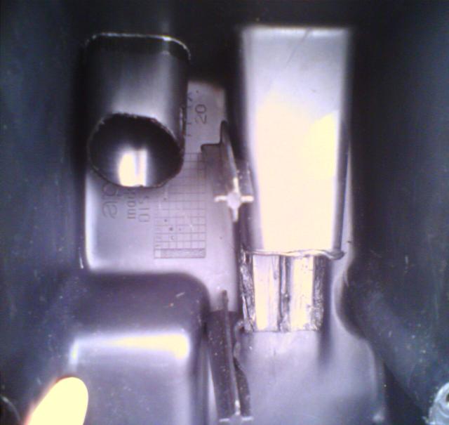

Je hebt een RS50 uit 1999, als daar de orginele oliepomp op zit nog geeft hij al meer olie, het model RS50 van 2000 heeft een oliepompje met een lagere opbrengst vanwege nieuwe mileu eisen.
Het is altijd beter om 1:100 extra door de benzine te mengen, gaat heel makkelijk, gewoon iedere keer als je hem op zijn reserve hebt moeten zetten en weer tankt 10ml olie in de benzine tank.
Luchtfilter hoef je helemaal niet aan te passen bij een RS50 met een 19mm of 21mm, pas bij een 24mm is het aan te raden om wat veranderingen aan te brengen in het luchtfilter.
Stomweg in het luchtfilter gaan boren geeft vaak een negatief of gereduceert effect.

opzich kan je wel 3 gaatjes in je luchtfilter boren. heb ik ook, maar geen hele stukken zoals op de foto's van rs_patrick :P
gewoon zelf wat olie bijgooien is het beste.

Als je gaatjes boort waar ik dat extra pijpje heb zeg maar dan gaat het prima ja, op een andere plak loop je het risiko dat je de inkomende luchtstroom verstoort.
p.s. fotos van mij zijn ook voor een 24mm vlakschuif, maar hij loopt er nu ook prima met met de standaard 9mm er onder, lekker geluidje :P

Moet je een paar ringetjes onder het ophang punt gooien, komt tie wel mooi uit, ik had er ook een Polini 19mm setje op, paste perfect dan.
Ik haat dat geluid van een open of geboort lichtfilter ook, met mijn manier geeft tie niet echt zo een iritand geluid gelukig, zelfs niet met de 24mm er onder.
