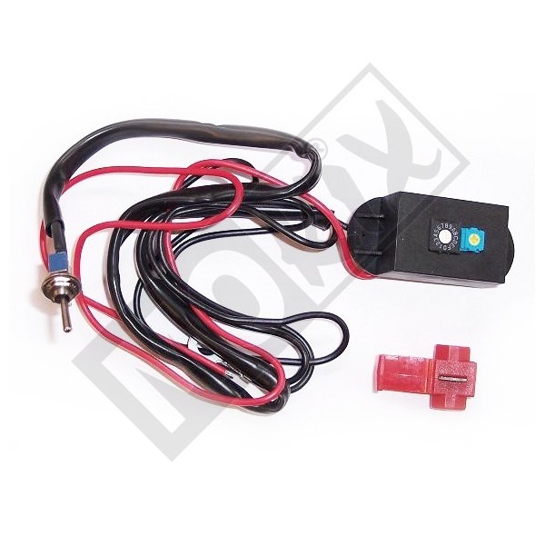

toeren-begrenzer-universeel-scooter.jpg [ 58.76 KiB | 15148 keer bekeken ]
heee allen!
ik heb een probleem, ik heb laatst een universele begrenzer gekocht met schakelaar en zelf regelbaar,
nu had ik een vraagje, ik heb een aprilia rs 50 uit 2003 dus met ducati cdi.
ik heb hem nu op de witte draad van me cdi wat links bij je tank zit beetje voorin bij de brommer,
de witte kabel doorgeknipt en de rode van de begrenzer erbij geknoopt, dus ik heb een pakketje van 3 draden.
alles weer netjes dichtgeplakt. maar nu ben ik al rijdend aan de stel schroefjes van de begrenzer gaan draaien maar er gebeurd maar niks, nu lees ik op internet af en toe ook dat ik hem op de bobine moet zetten..
heb ik dat misschien fout gedaan of heb ik de verkeerde begrenzer.
ik hoop dat iemand mij kan helpen!

heb je met de zwarte wel massa gepakt?
jaaa dat is het vreemde ik heb de zwarte aan me frame bevestigt, waar ook een groene en 2 blauwe heen gingen, op het verloop stuk van me carbereteur naar me cilinder.
klopt het wel dat je hem op je cdi moet zetten en niet op je bobine?

Bericht Re: universele begrenzer
de bobine zit bij je cdi in ;)
hij moet idd op de witte draad.
hmmm okee want ik heb ook nog een klein kasje zitten links onder mijn benzine tank waar wel gwn aprillia opstaat en waar ook 4 draden uitkomen.
ik dacht mis moet ik hem daar dan op aansluiten.
ik heb hem uiteindelijk aan weten te sluiten, op een ducati cdi is het de rode draad die de signaaldraad is. maar als ik nu me begrenzer aan doe rijdt ik vaak genoeg gwn door me begrenzing heen, nu kan ik hem wel zo zetten dat die begrensd maar dan gaat die motor zo gek doen, nu zetten ik hem laatst uit de begrenzer na een tijd mee getopt te hebben eerdat die het een beetje doet, valt me motor uit omdat me accu helemaal leeg is na aanlopen en rustig rijden deed die het wel weer maar ga hem er nu weer uit halen, waardeloze begrenzer! heb nu een eurobegrenzer besteld hopen dat dat beter werkt.!
dit is een heerlijk goed begrensertje.
de ene potmeter begrens je m mee, de andere om de stotter mee weg te halen.
en je motor kan niet uitvallen omdat je accu leeg is, veel am6 brommers hebben geen eens een accu.
dus jij zegt dit is wel een goede begrenzer?
jep, rij er zelf ook mee. enige probleem dat ik ermee gehad heb was een foutieve handleiding bij aankoop en na 100 km voltijd op de begrenser begon de bougie door te slaan. verder doet hij het stotter loos en laat hij de rest van mijn ontsteking heel.
kan je mij op weg helpen met wat tips over hoe ik hem moet aansluiten, heb jij je zwarte draad op de accu gedaan of op je frame? en heb je je signaaldraad echt doorgeknipt of heb je hem alleen halverwege een beetje gestript en daar de begrenzer draad aangeknoopt?
bij mij doet die heel gek.
op welk getal heb je je begrenzer trouwens staan?
de zwarte heb ik op het blok, dat kwam toevallig goed uit.
de andere heb ik bij de stekker van de cdi op (de draad om de stekker heen gewikkeld)..
ik heb hem geloof ik op 2 staan voor 65 km/h (ik heb een 80cc setup). en met de andere heb ik de ruis weggewerkt.
Ik heb ook zo'n ding ertussen zitten, maar ben er nog steeds niet achter welk schakelaartje wat doet.
Wat doet die blauwe en wat die zwarte ?
Met de zwarte stel je grofweg de gewenste snelheid in. Daarna ga je met de blauwe de stotter die daardoor ontstaat wegwerken.
Bedankt voor de uitleg, eindelijk weet ik welke waarvoor is :D
Je hoeft dit toch niet al rijdende te doen, maar kan gewoon voor de deur ?
De begrenzer is nl goed weggewerkt en wordt door een code gedeactiveerd.
Klopt gewoon voor de deur. Als hij 1 keer goed ingesteld is blijft het zo.
Ik heb hem destijds aan m'n stuur geknoopt zodat ik hem makkelijk kon afstellen en daarna mooi weg gewerkt.
