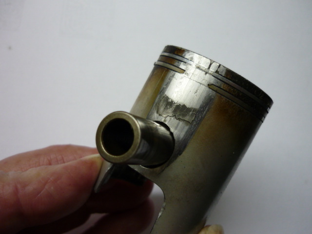

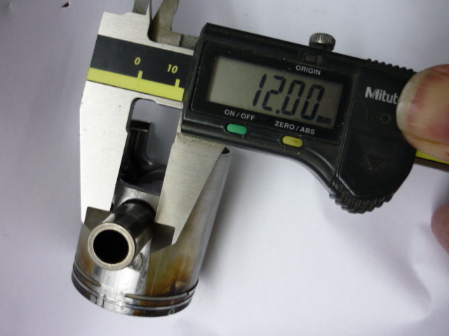

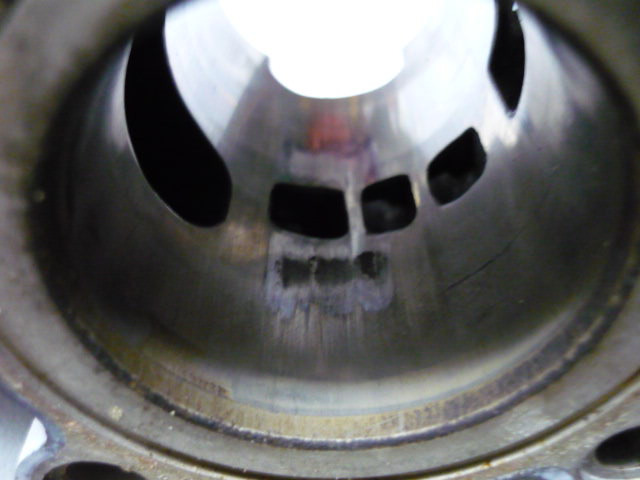

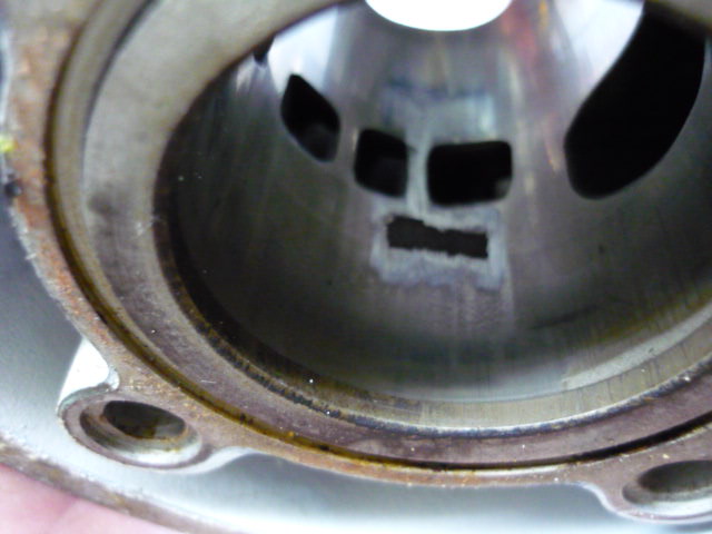

De AM4 vind je alleen onder de orginele Aprilia Classics.
AM5 en AM6 qua blok passen niet, de AM5 steekt ongeveer 2cm teveel uit aan de tandwielkant en de AM6 zelfs 4,5cm.
Je ketting staat zo krom als wat en je trekt allles stuk en de boel loopt ook aan.
Ik zit dus vast aan het AM4 blok en deze heeft volgens de doos een Creco-Parts 01AP04 cilinder (?)
Op de doos staat Cilinder 40/12 RS50 AM3456 aluminium.
Zuiger net nagemeten en die is dus 40mm en de zuigerpen 12mm en de cilinder is voor een RS50, blok type AM3+4+5+6.
Op de doos van de kruk as staat ook RS50, Minarelli AM3+4+5.
Ik vermoed dan ook dat alles wat op RS50 past ook op een AM3+4+5+6 past en gelijk is aan elkaar......????
MAAR, de kruk as die ik er nu in heb zitten heeft geen "wangen", die heeft gewoon twee ronde schijven terwijl de oude as wel wangen.
Dat kan natuurlijk ook inhouden dat er teweinig benzine in het carter past omdat de oude krukas qua volume veel minder is.
Ik kan wel deze vinden, maar veel verder kom ik niet.....zal de leeftijd wel zijn :00/:
http://www.scootparts.nl/Cylinder-Barte ... uct/75406/
Ik heb wat foto's gemaakt van de cilinder en zuiger zoals ik deze motor kocht.
Nu zie ik dat de zuiger/cilinder die erop zat 40,20mm is en er zit nu een 40mm zuiger/cilinder op (volgens de doos).
Mvg, Rob
