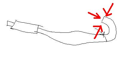

daar? :D
(bij dat klein mini pijltje)
di jul 28, 2009 7:53 pm
Bericht Re: RS50 Afvoeren
nee hier...

Ik wilde net zeggen...anyways, ik zou gewoon een nieuwe prop regelen en die langzaam uit gaan boren totdat je ongeveer 60km rijd. Degene die er nu in zit laat te veel door en is tja, vrij lastig om te verkleinen. Vergeet niet ook dat je nieuwe prop ff vast te ?lassen? door die twee punten aan beide kanten, want anders flikkert hij je uitlaat in.

Nou, die zit er niet.. :}):
Iemand die ervaring hiermee heeft en weet welke ring erin past? :_:
di jul 28, 2009 8:22 pm
gewoon een universele uitlaatprop halen... bij de bromfietszaak bij je in de buurt hebben ze die wel ;)

gewoon een grote ring pakken en dan ff op meten hoe groot je uitlaat is en dan die ring op pas maken(wel zo maken dat hij der niet in valt) en dan kijken hoe groot gat moet worden door gewoon een paar keer te testen. (ring tussen cilinder poort en uitlaat doen)
werkt bij mij perfect ik reed 120km/h maar nu krap 70 door kleinere tandwiel voor en prop in uitlaat en al wil ik in de vakantie weer ff boeke dan haal ik gewoon de prop er ff uit:P

zo ziet een originele prop er uit.
trechtervormig en gelast.
heb je geen prop
kan je een rondel nemen en er in punten
zorg dat de opening klein genoeg is, zodoende je ze nog kan boren tot je de gewenste snelheid heb bereikt.
je zal dus moeten test rijden en geduld hebben.
