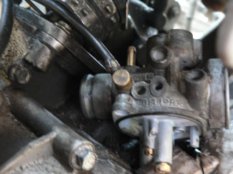

Ik was de carburateur los aan het maken en kwam dit tegen. Maar wat is dit eigenlijk? En hoe krijg ik het los, want ik wil mijn carburateur vernieuwen...
Alvast Bedankt

Bedoel je en carbarateur zonder vlotterbak?

kerel, dat is nou je carburateur :X:

hehe idd, vlotterbak er gwoon oplaten zitte

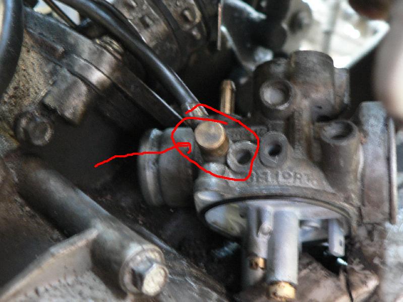

Hey, ik was vergeten een pijltje erbij te zetten :P

zit daar die slang aan??
is gewoon een nippel.

Maar er zitten draden aan, is geen buisje, ik weet niet hoe ik deze eruit moet krijgen?

dat is een nippel, die moet je erin laten zitten, die slang moet eruit

eerst dat ijzertje van het slangetje af halen en dan trek je hem er zo af

Gewoon met een tang dat koperen dingetje eruit trekken, dat is je olieslangetje.

of gewoon het slangetje zelf eraf

is idd het slangetje voor je olie.. als je hem volgt gaat hij als het goed is naar je oliepomp.. ff boutje oid er in duwen als je het eraf trekt..
