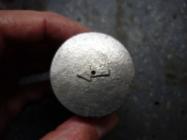

De Creco 50cc cilinder is een aluminium type met zo'n lekkere nicasil wand, niet van gietijzer.
Ik heb de cilinder en zuiger van de motor gehaald en direct in de Dasty gelegd en met een uurtje was alles schoon, prima spul :devil:
Vergeten foto's te maken wat ik normaal wel altijd doe van dit soort dingen.
P1030029.JPG [ 74.13 KiB | 5338 keer bekeken ]
P1030030.JPG [ 72.6 KiB | 5338 keer bekeken ]
P1030031.JPG [ 88.22 KiB | 5338 keer bekeken ]
P1030032.JPG [ 86.87 KiB | 5338 keer bekeken ]
P1030033.JPG [ 82.06 KiB | 5338 keer bekeken ]

De cilinder is niet beschadigd, dua een nieuw zuigertje erin en het loopt weer als nieuw.
Zoals je ziet staan de hoon sporen nog van boven naar onder in de cilinder en er zijn ook geen krassen te zien.
Voorlopig gaat de set op de plank als reserve.

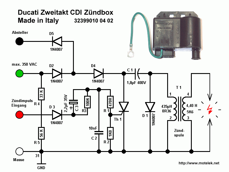

Ik krijg het akelige gevoel dat de CDI begrenst is, maar dan zou dat op toeren van het achterwiel oid moeten.
Deze cilinder kan onmogelkijk het zelfde toerental draaien door de CDI en ook nog gelijke snelheid.
Ik ben echt een beetje de weg kwijt.

de verhouding snelheid-toerental is uiteraard gelijk aan je vorige cilinder (je hebt immers geen tandwielen vervangen, andere band gemonteerd etc) Als je nu dus evenveel toeren maakt als eerst omdat je cdi begrensd is op een bepaald aantal toeren dan zal je dus exact dezelfde snelheid rijden.
Heb je een toerenteller op dat ding?

Helaas geen toerenteller, maar het schema van de CDI laat geen begrenzing zien.
Ook de informatie op internet zegt dat deze CDI onbegrenst is.
Vandaar dat ik het nu niet meer weet waarom na de "vastloper" en het plaatsten van een tweede nieuwe set het vreemd vind dat die 70km/h weer zijn kop op steekt.
Zou de eerste (orginele?) set dan toch een hoog toeren cilinder zijn geweest ?
