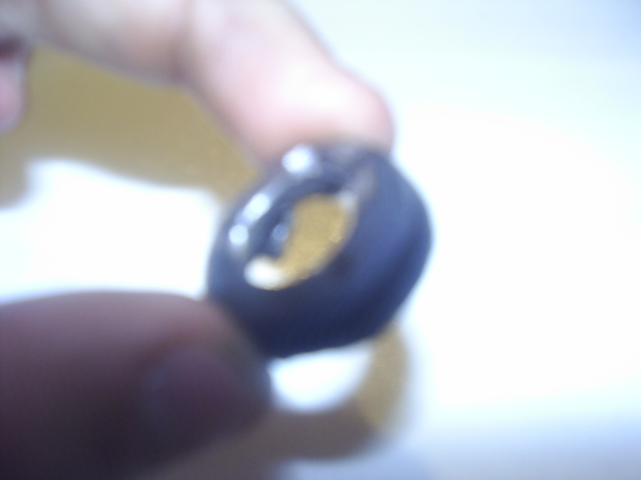

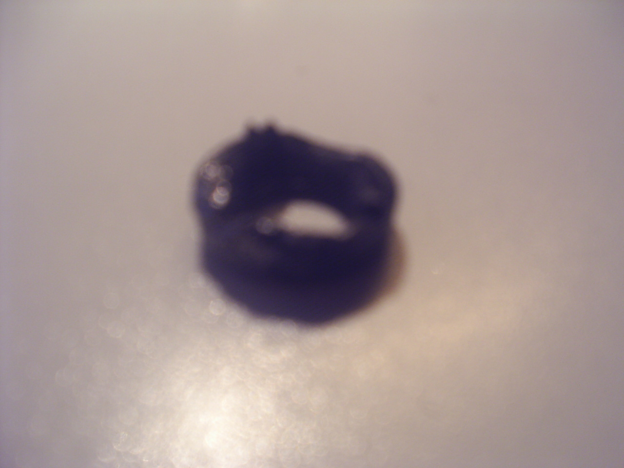

kon er niet over vinden maar normaal zit de prop in de bocht nou die kon ik niet vinden die 3 bouten zitten echt vast nou geen probleem nou kijk ik direct in de uitlaat en zie ik een trechte vormig propje maar dat is niet in de bocht maar direct in het begin konn die er ook uit >? want heb hem er wel uitgehaald met een dremel en een (klein beetje) geweld :D: O:-)
PIC_0050.JPG [ 176.93 KiB | 2773 keer bekeken ]
PIC_0051.JPG [ 206.33 KiB | 2773 keer bekeken ]
PIC_0049.JPG [ 229.49 KiB | 2773 keer bekeken ]

je heb hem er uit zo te zien? vaak zit hij helemaal in het begin inderdaad en vaak zit die met puntlasjes vast je je los kan slijpen

ok dat was best irri om uit te krijgen maar de uitlaat zit er weer aan strax ff testen hoe hard die gaat hij ging al 70 :^^:

Pff ff getest en eerst liep die normaal tot die bij de 5000 toeren kwam :devil: toen trok die knetter hard op heb de top niet gemeten mieschien doe ik dat vandaag ik denk dat is ik de 80/85 makelijk haal :D: nou trekt die ook makelijk door naar 12000 toeren eerder ging dat niet zo makelijk ik merk duidelijk verschil :D
