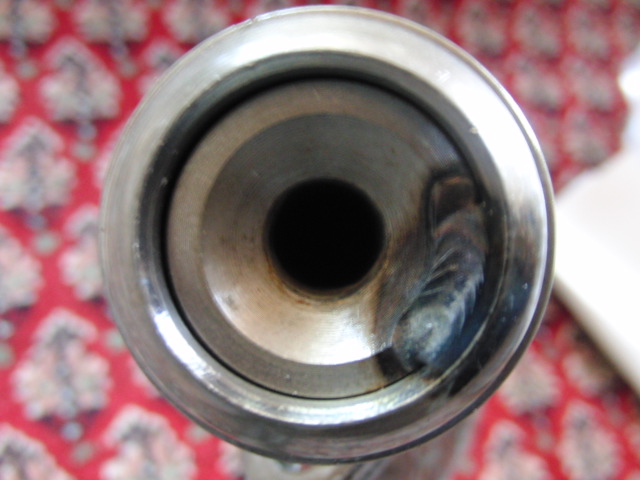

hey,
ik vroeg mij af hoe je zo'n prop verwijderd. ik heb wel eens eerder een prop van een gianelli reverse verwijderd, maar daar kon ik gewoon met een tang het ringetje eruit trekken, omdat die vrij dun was en de opening vrij groot. maar bij deze gianelli uitlaat is de ring veel dikker en het gat veel kleiner.
hoe kan ik deze het makkelijkste eruit halen? ik ben bang dat als ik hem met een schroevendraaier en hamer eruit sla. dat hij dan naar binnen schiet en vast zit.
op de foto's zie je het niet, maar de prop gaat best wel diep naar binnen (zo'n 2 cm denk ik)
CIMG2387.JPG [ 141.25 KiB | 2630 keer bekeken ]
CIMG2386.JPG [ 118.57 KiB | 2630 keer bekeken ]
CIMG2385.JPG [ 125.57 KiB | 2629 keer bekeken ]

met een dremel. anders eruit beunen. als je een gat boort (voorzichtig) in het deel waar hij gelast zit, kun je hem er miss uit trekken.

kan je het best met een dremel doen,ik heb dat ook zo gedaan :^^:

Ijzerdraadje door het gat heen doen, dus haakje op het eind maken.
Dan het lasje wegdremelen. Dan haal je hem er zo uit.

schroevendraaier erop en een paar flinke klappen geven

ik heb hem al eruit gekregen.
ik heb eerst een standaard slijpschijfje van een dremel kleiner gemaakt door tegen een metalen plaat aan te slijpen :P daarna heb ik de lasnaad weggeslepen. en uiteindelijk met een inbussleutel de prop eruit getrokken :thumleft:
