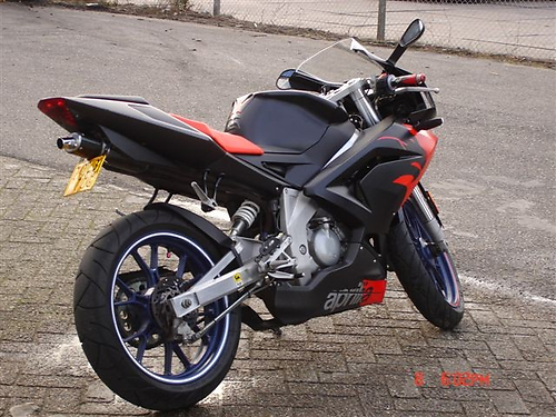

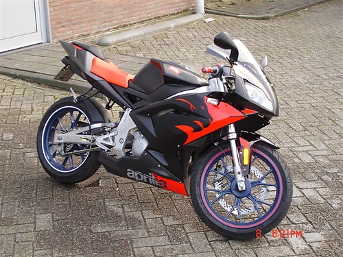

hallo
ik heb metrakit pro race koppelingsplaten+ veertjes gekocht :{-): omdat de oude versleten waren maar ik heb gehoord dat je dan ook een nieuwe pakking en nieuwe bakolie nodig hebt. Waar kan ik dat vinden en is dat ook echt nodig?? Ik heb een rs 50 2007 :00:

MasterTommy NL[/b], Hij zij dat er 4 platen zijn en dat ze allemaal 1 kwartier van elkaar moesten verschillen dus 12:00-12:15-12:30-12:45 ofzo iets en die olie van 75w- 90 is te dik heb nu 10w- 40 mijn dealer zei dat die het beste was voor bromers in nederland want is meestal wat kouder je hebt wel gelijk standaard vanaf aprilia zit er 75w- 90 in maar dat is te dik voor in nederland even voor jou info MasterTommy NL, maar het is gelukt en alles is goed dus bedankt en ben er wel wat wijzer door geworden en wat beter op gelet dankzij jullie :D :thumright:
