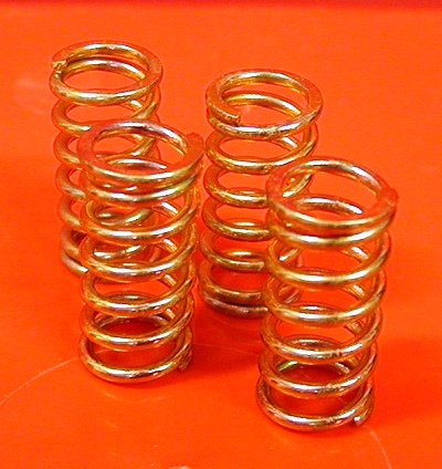

Ik zou wel rekenen op een iets versterkte koppeling. Je kunt een race versie al rond 30 eur krijgen. Als alternatief bestaan er ook alleen stuge veren..
BCspringslarge.jpg [ 88.94 KiB | 2942 keer bekeken ]

en daarna eventueel tandwielen aanpassen(denk het wel zit nu 11 voor op en 42 achter).
en dan kijken of koppeling nie door slipt.
