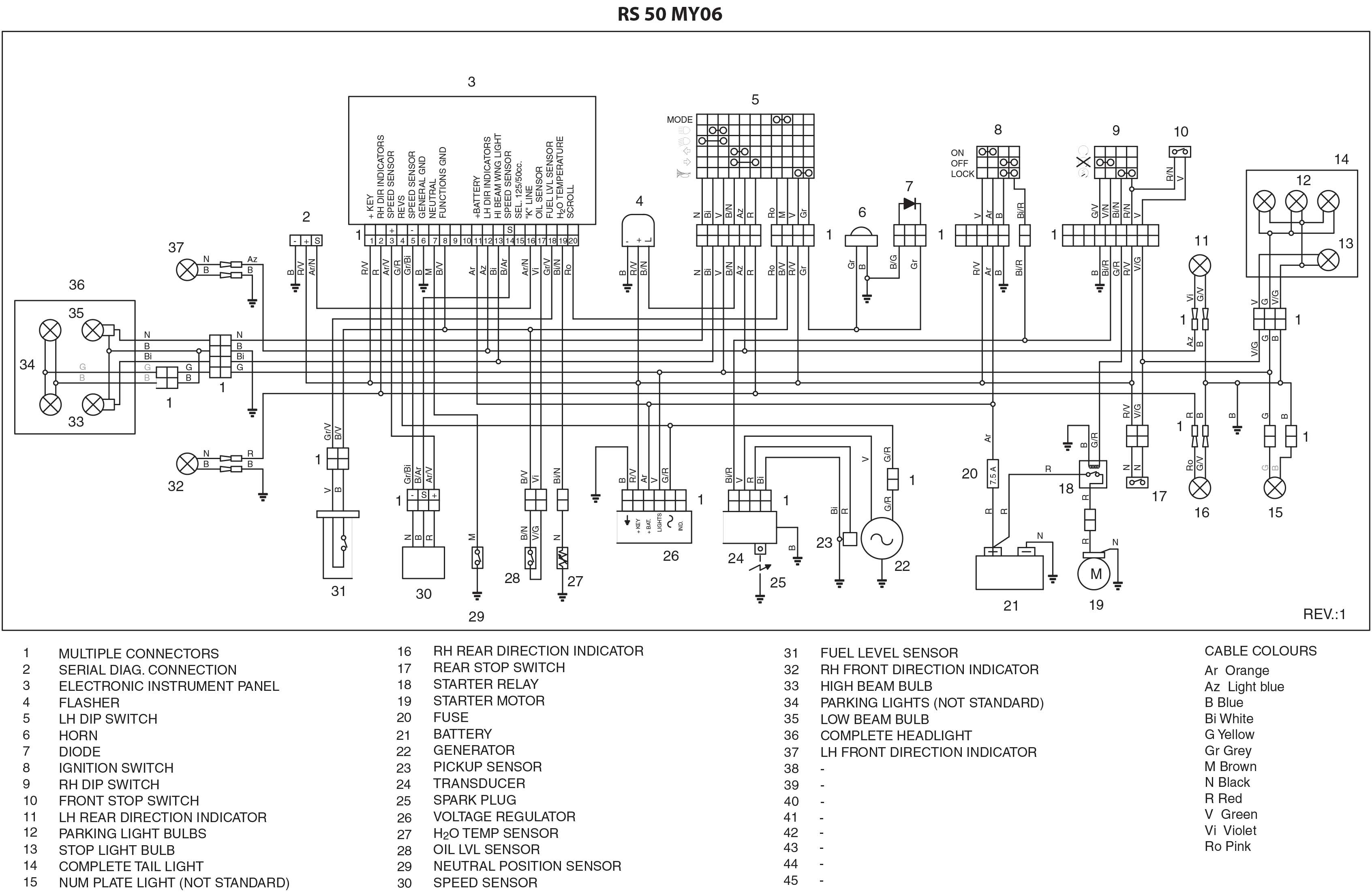

ik heb een rs50 uit 2004 en ben bezig met een nieuwe kabelboom maken die overeen komt met het model uit 2006.
ik ben begonnen met een schema zoeken en aan de hand daar van heb ik allemaal nieuwe kabels gekocht en waterdichte stekkers een 6 pins spanning regelaar een 3 pins knipperlicht relais een zekering houder een nieuwe diode aangeschaft omdat dit anders is dan mijn oude bekabeling ook zit er een andere digitale teller op helaas loop ik denk ik vast op mijn spannings regelaar want het heeft mij al 2 zekeringen gekost na dat ik enkel de accu aan wilde sluiten
wie kan mij helpen

De 2006 is een compleet andere brommer dan de 2005 en ouder. Waarom heb je voor de 2006 gekozen?
Waar je misschien iets meer aan hebt. Koppen eens zo veel mogelijk los. Dan sluit je de accu aan. Telkens 1 stekker meer vast zetten vanaf de accu totdat je zekering er weer uit klapt. Dan heb je nl gevonden waar je kortsluiting zit.
