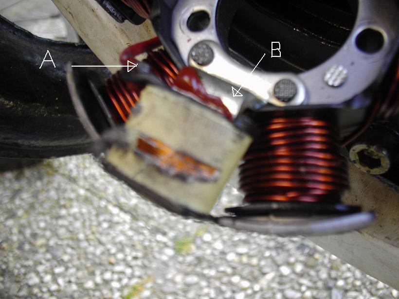

ik heb even een vraag, mijn tuareg loopt/vonkt niet..
nu wou ik even weten of er tussen de punten A en B stroom moet lopen. ik heb dus ook een red rose, hierbij is het wel zo.. kun je dus denken duhu dan hoort dat ook zo, maar de spoel van red rose is al helemaal verbeunt door de vorige eigenaar :^^:
punt a is waar de rode draad op de spoel komt en punt b is dat metaal waar de spoel op zit..
even voor de duidelijkheid: met "stroom doorlopen" bedoel ik, of die stroom moet gelijden, dat als je de multimeter op die 2 punten zet of die dan uitslaat of niet ;)

zo te zien heeft die signaalspoel (zo heet die kleine spoel) een beetje schade opgelopen. Maar tussen de rode draad en massa (metaal) moet je met een ohm meter wel iets kunnen meten. Ik heb geen idee hoeveel precies maar het zou in ieder geval iets moeten zijn.

oke dan weet ik het zeker, wat ik bij mijn red rose meet is indd niet zoveel maar in ieder geval wel wat, die tape die eraf is heb ik zelf gedaan, maar hij is dus wel kapot..
zou ik die singnaalspoel los kunnen kopen?

naja die rode draad zit aan 1 kant van die signaalspoel en de andere kant zit aan de massa. Wit zit ook aan massa.
Groen zit aan de ene kant van de ontstekingsspoel en de andere kant zit weer aan de massa.
Geel zit aan de ene kant van de lichtspoel en de andere kant zit weer aan de massa.
