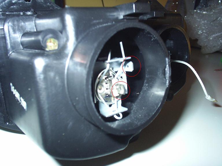

zoals sommige al weten...
ik heb net de RS250 koplamp binnen gekregen ! :^^:
alleen maak ik me over 1 ding vreselijk zorgen... er zitten 2 halogeen lampen in en ik ben bang dat de draadboom en de lichtspoel van de RS50 niet sterk genoeg is om te laten branden !
is dit zorgen maken om niks of zit ik nu echt met een probleem ? de aansluitingen zijn wel gewoon hetzelfde als bij de RS50 koplamp ! gewoon met 2 stekkertjes per lamp...
ik heb geen zin als ik straks de lamp aansluit dat opeens me achterlicht en me dashbord verlichting heel erg zwak gaat branden omdat meneer halogeen zo nodig stroom wil hebben ;)
ik kijk bij deze vraag toch stiekem naar cebess zijn richting aangezien die erg veel weet van electra !
ik heb 3 foto`s gemaakt van de lamp van de aansluitingen en van de lamp zelf ! ik heb om de aansluitingen rode kringetjes gezet om het iets duidelijker beeld te geven ;)
ik hoop dat jullie me met deze vraag kunnen helpen :P ;)

dimlicht: halogeen H3u 24W 12v
grootlicht: Halogeen H1 55W 12v
help... :((

naja rs heeft 35w dimlicht en grootlicht. Dus die 20 watt extra is denk ik geen probleem. Je draadboom kan er alvast zeker niet van kapot. Enige wat kan gebeuren is dat je lichten ietsje zwakker gaan branden.
Gewoon hetzelfde aansluiten als een rs zodat je dimlicht en grootlicht niet tegelijk branden.
