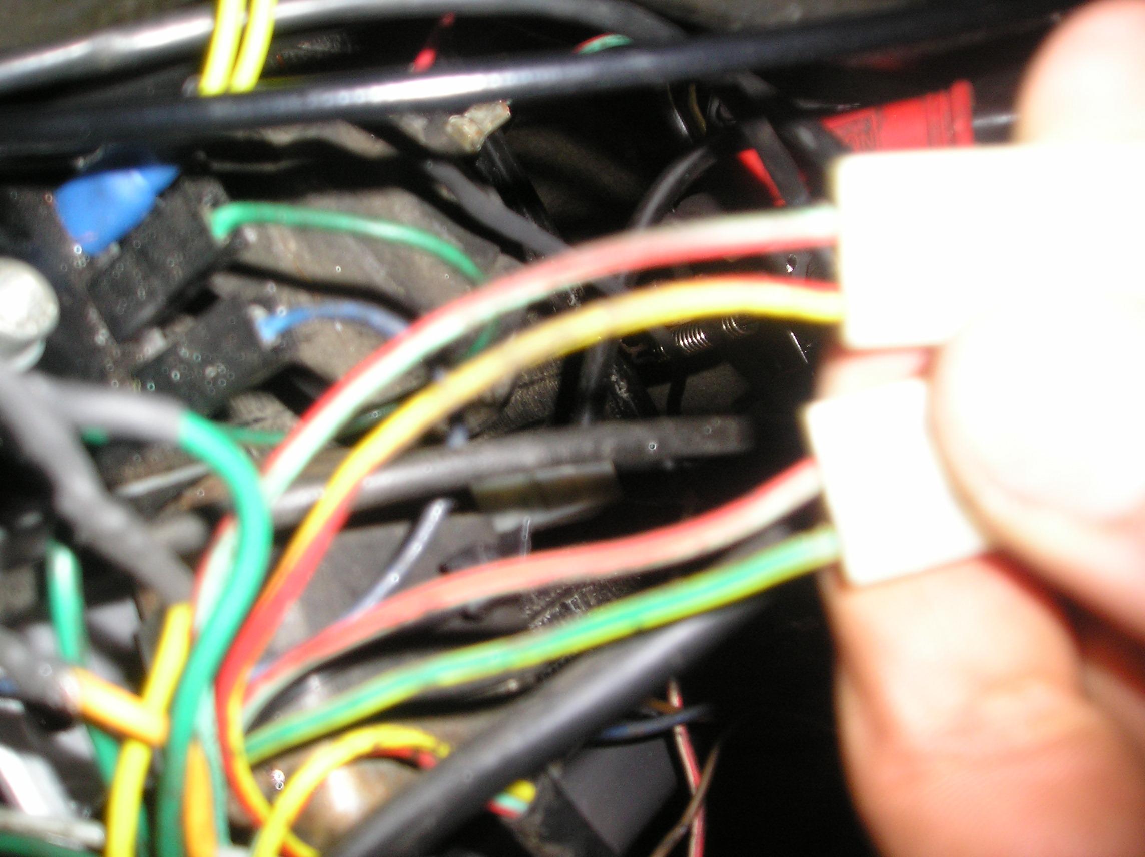

Ik heb me accu en alles aangesloten maar nu krijg ik helemaal geen signaal :0o:
Nou post ik effe een foto van 2 stekkertjes die ik overhoud,
PS: Jullie mogen ook mogelijke problemen opnoemen. :^^:
Kleuren op foto zijn Van boven naar onder,
Rood/Groen
Rood/Geel
Rood/groen
Geel/Groen
( ik post hier omdat ik dan wat sneller antwoord krijg niet closen please :D )

gwoon ene vraag, op www.aprilia.nl staan instructieboekjes van alle modellen die aprilia ooit heeft uitgebracht met electrische schemas
engels, frans en duits zijn de talen vr een rs uit 1995 en dat schame is hetzelfde als het jouwe

jah het is heel makkelijk om ff die draden te volgen en dan op een schema te kijken wat het voor stekkertjes zijn :^^:
dat had ik namelijk ook.. allemaal doorgeknipte draden enzo :||:

Die draden horen er niet in, lijkt me zelf gebeunt. misschien van een alarm ofzo?

naja ik zie ook nogal wat krimkous enzo. Pak effe dat rs schema bij gegevens erbij en kijk effe wat het is.

ja ... Ik ben er net achter gekomen dat ik het contactslot verkeerd heb aangesloten :@:
Dom dom dom .... maar morgen is er een nieuwe dag... en als het een beetje meezit en we het probleem kunnen elimineren dan Komt er een filmpje :P :D

Ik kan je vast wel helpen, heb laatst een alarm in mn RS(1994) geplaatst :^^:
Heb m'n RS nu even niet bij de hand, maar als ik naar het kabelschema in het handboek kijk(achterin),
zie ik dat de volgende kleuren ALLEEN bij de volgende onderdelen kunnen horen:
Rood/Groen = Boordspanning (kan overal van zijn, claxon, licht, startrelais etc.)
Rood/Geel = Startrelais(loopt van schakelaar naar relais)
Rood/groen = Boordspanning
Geel/Groen = Remlicht plus(loopt naar de achterremschakelaar en evt voorremschakelaar(heeft '94 niet, '95 wel)
Dus, wat ik denk: eerste stekkertje moet op je startrelais, tweede stekkertje komt van je achterremschakelaar(of voorremschakelaar)

maar die stekker past niet op me startrelais.... :||: ...of kan het dan zijn dat ik helemaal geen aansluitingen heb voor die stekkers?
En nog effe terugvallen op dat verhaal van G-force ... Rood/geel-startrelais?? ( schakelaar naar relais is bij mij bruin.... 2 bruinen vanaf schakelaar.... )
En foto is helemaal vooraan gemaakt dus kan ook nie van remlicht zijn....
( laatste wijziging ... Krimpkous is van mezelf .... Stekkers zijn eraf geknipt door de vorige eigenaar... dus moet ik alles doorverbinden met elkaar )
