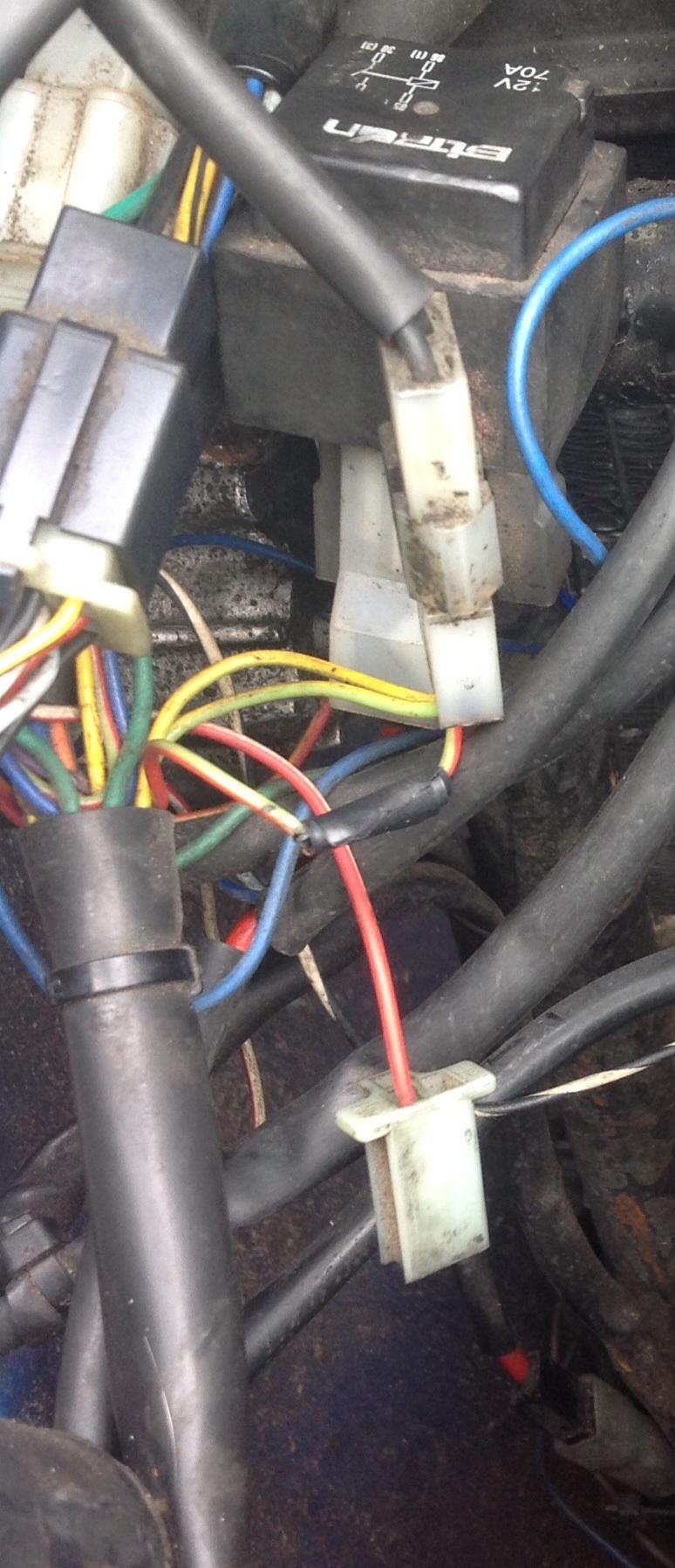

Dit is een foto van het losse stekkertje, enig id waar deze aan moet?
image.jpg [ 398.35 KiB | 12793 keer bekeken ]

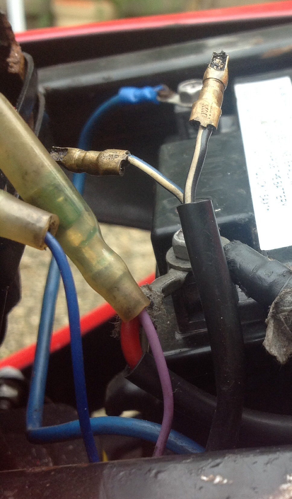

Opmerkingen bij bestand: En hier eentje van de vier losse draadjes bij de olie sensor
image.jpg [ 454.05 KiB | 12793 keer bekeken ]

Aprilia RX 50 2003
Berichten: 5939
Woonplaats: Lemelerveld
Bericht Re: Bedrading en div. aansluitingen
Aprilialuuk schreef:
Oke dit zit toch in de cilinderkop?
Zijn er mensen die hier eventueel ervaring mee hebben met verwijderen enz?
Zou ik het kunnen testen met bijv een soldeerbout oid dat ik hem op de aansluiting van het draadje houd die aan de cilinder zit?
Cilinderkop er af. Dan zit hij aan de binnenkant van de kop vast. Vervolgens doe je hem in een bakje water dat je daarna op het vuur zet. Bij ca 70 graden moet de thermostaat open gaan.

Aprilia RX 50 2003
Berichten: 5939
Dat ene stekkertje heb ik geen idee van. Ik zou haast denken een stekker voor de oliepeil sensor, maar dat durf ik niet met zekerheid te zeggen.
De 2e zijn knipperlicht stekkers.

Aprilialuuk
Geregistreerd: zo okt 12, 2014 2:49 pm
Berichten: 8
Raar want knipperlicht werkt, alleen wat snel.
Maar de draden van de oliesensor moeten toch ergens aan :00/: en die andere ook en dat stekkertje toch ook :S:
Alleen nergens zijn bijpassende aansluitingen te vinden.

Aprilia RX 50 2003
Berichten: 5939
Ik weet net ook niet. Verder kan er ook een beunhaas aan bezig geweest zijn waardoor alle kabels, stekkers etc door elkaar liggen. Dan kunnen het kloppende dradenschema nog wij je er bij helpen op afstand.
