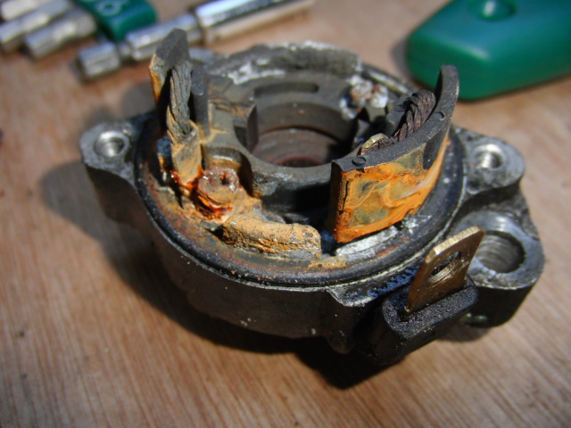

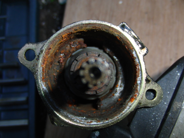

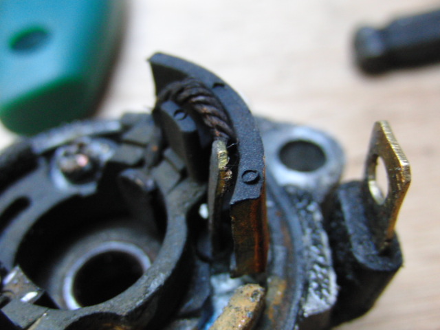

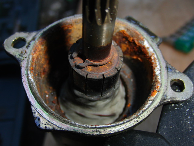

ik heb nu eindelijk mijn startmotor eraf gekregen en ik schrok een beetje toen ik hem open maakte. zie foto's (laatste 2 zijn van de bovenkant)
hij is dus helemaal geroest aan de binnenkant (niet aan de buiten kant :0o: ) en betekent dit dus dat deze startmotor dood is? zo niet, hoe kan ik dan het beste de roest verwijderen. als ik hem trouwens direct aansluit aan de accu zie ik wel vonken, wat volgens mij inhoud dat er een gesloten cirkel is, dus dat er geen losse draadjes zijn.

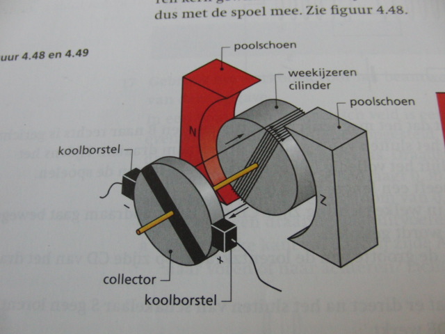

Opmerkingen bij bestand: ik wil hem wel schoonmaken maar ik ben bang dat als ik de weekijzeren cilinder eruit trek er een iets afbreekt of losgaat dat hem vastmaakt aan de onderkant. (foto is uit mijn natuurkunde boek ; )

Het zou ook kunnen dat ie gewoon vast zit, startmotor uit elkaar halen en schoonmaken, dan opnieuw in elkaar zetten. de tik die je hoort was je relais, tot daar is het sowieso nog goed. Als hij echt kapot is kan je mij een PB'tje sturen, ik heb nog een werkende liggen :^^:

Startmotor eraf gehaald en koolborsteltjes waren op. Nieuwe in gedaan en nog steeds niks. Bleek me spoel doorgebrand.
Dus kijk ook meteen maar naar je koolborsteltjes, als die op zijn kun je ze vervangen, en anders denk ik toch ook echt dat je spoel is doorgebrand.
