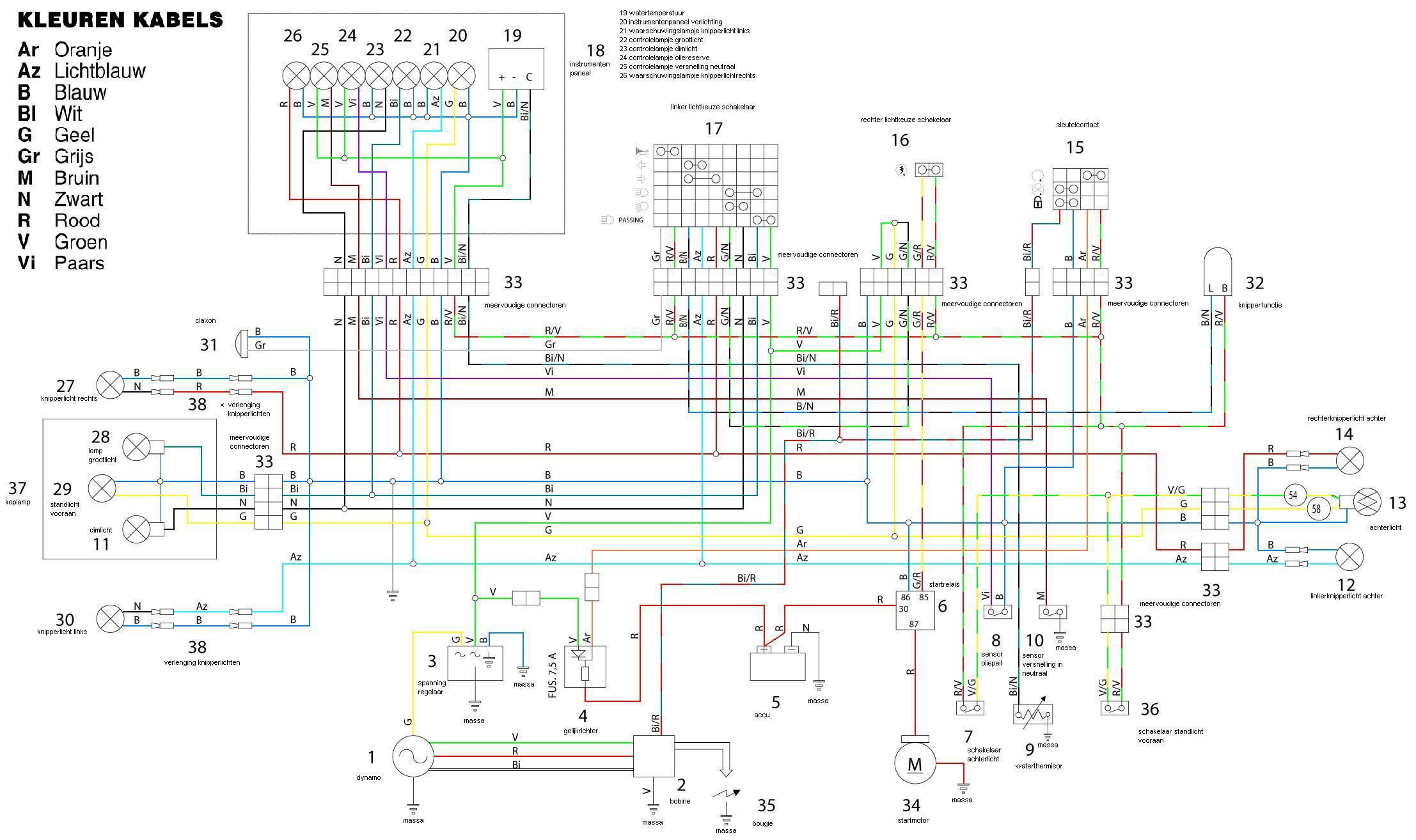

Ik heb ditzelfde probleem nu ook, alleen ik weet niet welk draatje waar moet XD want er zijn er namelijk meerdere los :S iemand kleur code of een fototje ( veel makkelijker ) van hoe ze orgineel horen te zitte?

misschien heb je hier wat aan
schema1 + legenda in 1.JPG [ 319.45 KiB | 2236 keer bekeken ]
