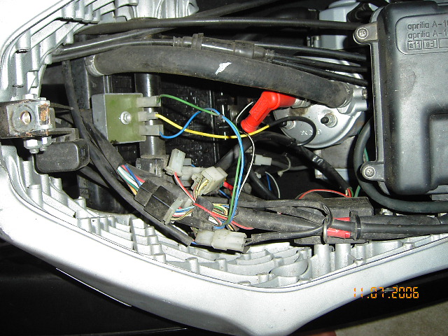

oke ik wil mn begrenzer dus instaleren... ik moet een draad op de singaaldraad van mij CDI zetten maar waar zit mijn CDI :S:

peteRS
Berichten: 1760
Afbeeldingen: 95
Woonplaats: Zeewolde (FL)
Nou volg je bougiekabel en je weet het... Volgens mij zit ie gewoon links, bij een OM iig wel.
wo jul 12, 2006 3:11 pm
oke die heb ik nu dus gevonden.. volgende probleem dr staat dat ik het losse draad van de tuimelschakelaar moet verbinden met het massadraad (dat zou op de cdi zitte) of met massa frame.. er de massadraad moet zwart zijn maar er zit helemaal geen zwart draad op de cdi :S:
