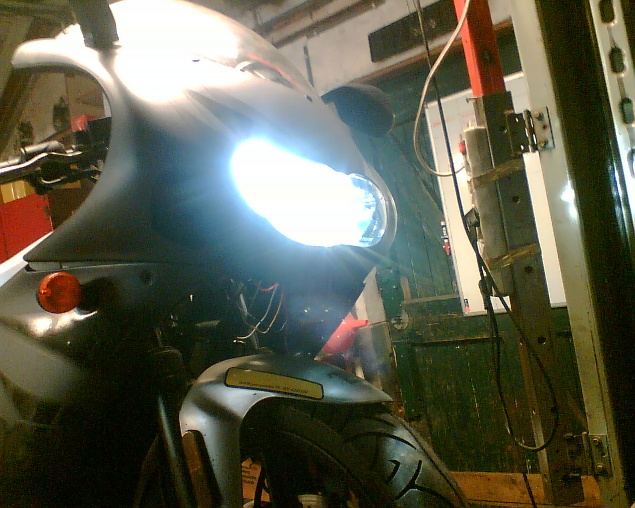

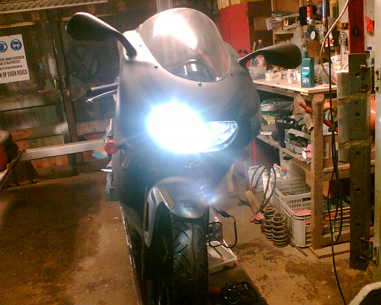

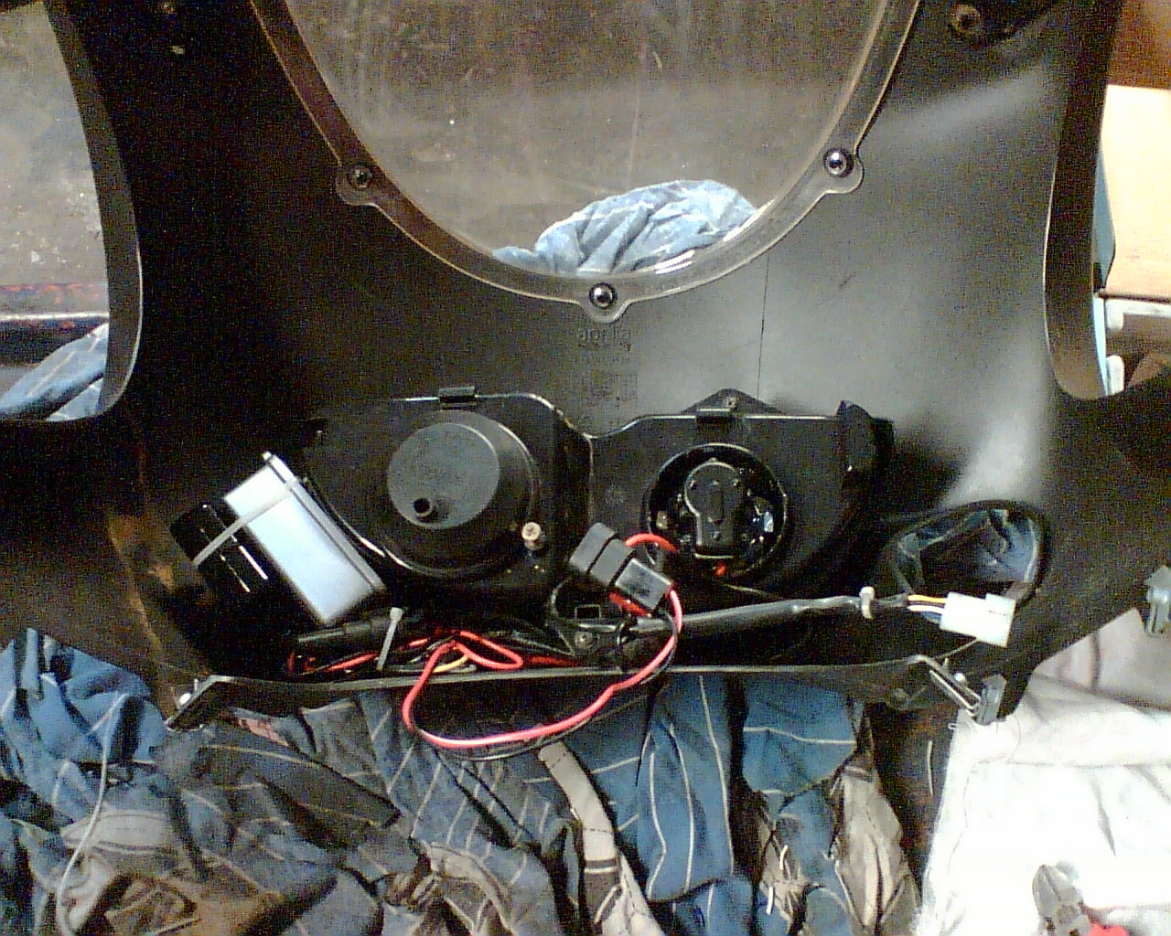

nou het zit erin maar het werkt nog niet optimaal.
Als eerst heb ik de verlichting aangesloten op de acccu, normaal zit dit rechtstreeks op de dynamo. Waardoor ik nu gelijkspanning heb op mijn verlichting, uiteraard netjes via het contact geschakeld.
Xenon inbouwen was opzich ook geen probleem. H4 bi-xenon (groot- en dimlicht) lampje ging er vrij eenvoudig in en heb het wel moeten lijmen maar je kan het lampje nog wel vervangen als dat nodig is. De ballast en hi-low regelaar zit naast de koplampunit en is niet te zien als alle kappen erop zitten.
Problemen die ik nog op moet lossen zijn:
- licht straalt ook een beetje schuin naar boven uit de koplamp dus misschien iets afplakken oid.
- xenon verbruikt 35 w uit de accu en de accu wordt niet genoeg opgeladen. Resultaat is dat de accu na 0,5-1,5 uur gewoon leeg is. Oorzaak is dat het laadcircuit niet gemaakt is op zo'n hoge stroomopname dus daar zal ik nog iets aan moeten doen.
Verder ziet het er best gaaf uit dat wel. Foto's hieronder met gsm gemaakt, maak nog wel een keer goede.
