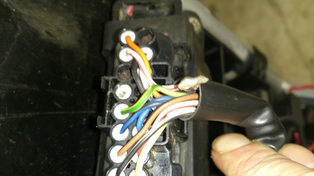

Iemand enig idee hoe ik dit kan repareren? -__- #hoebestaathet
IMG-20130203-WA0000.jpg [ 100.41 KiB | 17196 keer bekeken ]
zo feb 03, 2013 8:07 pm
Bericht Re: Het 'elektro' kleine vragen topic
Stukje draad op het afgebroken solderen en een nieuw pennetje kopen bij een elektrospeciaalzaak.
Er zit op de zwarte stekker normaal gesproken een soort van vergrendeling, zoek dit even op.
Het zit goed verstopt soms.
Dan het slechte pennetje eruit halen met een kleine schroevendraaier of tangetje.
zo feb 03, 2013 8:47 pm
